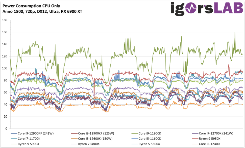

Du musst den Trafo passend wählen, und wenn du einen i7 länger quälst
geht das nicht mit einem 100 Watt Trafo.
Schon gar nicht, wenn der auch noch eine Monstergrafik versorgen soll.
Über eine halbe Stunde gemittelt muss die Leistungsabgabe kleiner 100
Watt sein.  Für 10 Minuten sind aber 250 Watt kein Problem.
Im Bild siehst du Messwerte von
https://www.igorslab.de/kommender-game-changer-in-der-mittelklasse-intel-core-i5-12400-im-gaming-test-sparsamer-ohne-e-cores/3/
an denen du dich orientieren kannst, falls du sowas bauen willst.
Aber es ist halt immer verlockend den Kontext wegzulassen.
Nochmal für dich: OFFICE & AUDIO & KEIN High-End Gamer PC
Aber um des Friedens willen: Ok, du hast Recht.
Genau das sage ich ja. Du hast aber was anderes behauptet.
Ich würde halt nicht wollen, dass das Ding gleich abraucht, wenn man mal
was lange encoden muss oder auch einfach irgendein Hintergrundprozess
amok läuft und die Prozessorlast dauerhaft auf 100% hochtreibt.
Ich bleibe dabei, dass das Netzteil mit jeder Lastsituation, die der
Rechner produzieren kann, umgehen können muss. Ich will ja auch nicht
die ganze Zeit, wenn ich an dem Rechner arbeite, im Hinterkopf die Frage
haben, ob das, was ich als nächstes tun will, jetzt das Netzteil
überlasten könnte.
Ich mag es nicht besonders, wenn jemand mir nur deswegen Recht gibt,
weil er keine Lust hat zu diskutieren. Aber wir können uns darauf
einigen, dass wir unterschiedlicher Meinung sind.
