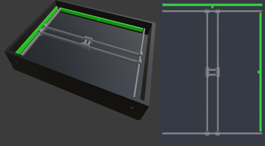

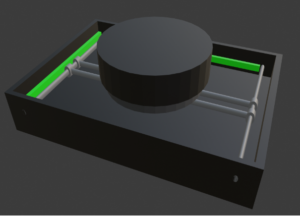

Okay. Ich hab mal ein wenig in Blender gespielt und ein grobes Modell entworfen, wie ich mir das in etwa vorgestellt habe. Die Positionsfedern habe ich erstmal weggelassen, da sie dann eh am Puck und Boden befestigt werden. In der Version hier werden 2 Linear-Potis verwendet (man kann sie ja denke ich durch Magnet + Hall ersetzen auf jeder Achse. Oder 3D-Hall im Zentrum). Was haltet ihr davon?
Dennis Z. schrieb: > Was haltet ihr davon? Man sieht auf Anhieb, wie es verkantet, und ohne die intellektuell viel schwierigere Abdeckung fällt noch das halbe Brot rein. Noch sehr naiv, noch sehr Kindergarten. Besorge dir mal 2 alte 5 1/4" Floppylaufwerke und deren Kopfschlitten, möglichst die noch auf 2 Achsen gelagerten.
ich kann mir nicht vorstellen das so etwas läuft ohne schnell zu klemmen. Das müssen dann schon sehr präzise und steife Schienen und Lager sein.
Die maße MaWin schrieb: > Man sieht auf Anhieb, wie es verkantet, und ohne die intellektuell viel > schwierigere Abdeckung fällt noch das halbe Brot rein. Die Maße sind jetzt nicht zu 100% das was ich mir vorstelle. Ist nur ein schneller Entwurf gewesen. Die Abdeckung wäre eine Platte mit Kreisausschnitt.

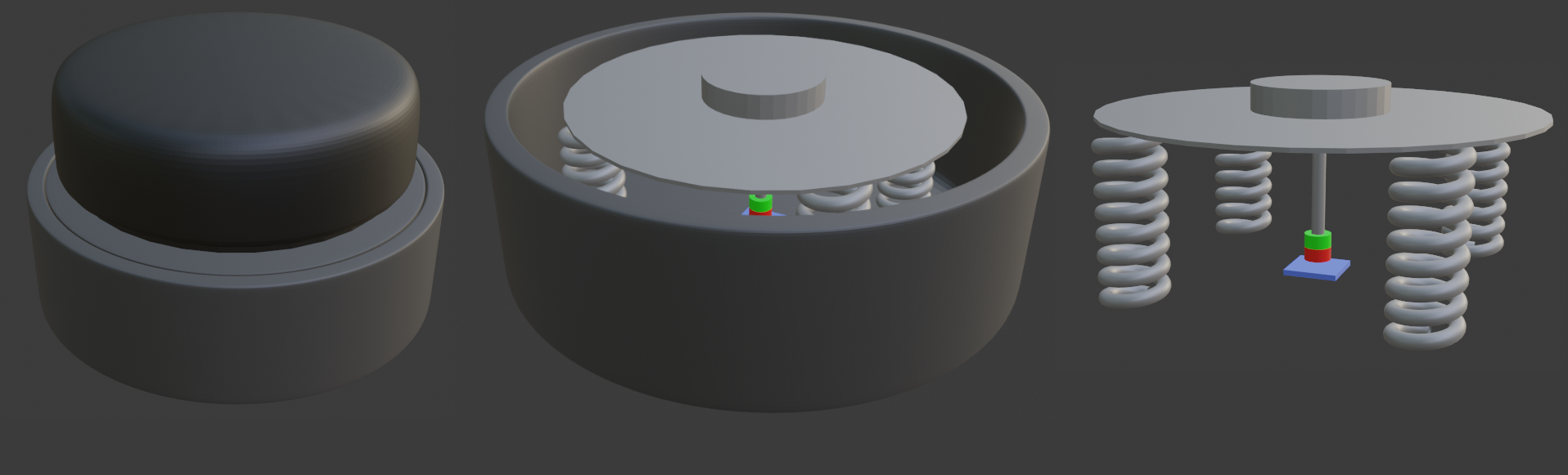

Hm okay. Ohne euch nerven zu wollen (ich hab nicht so viel Ahnung bis jetzt. Wäre mein 1. Projekt), wäre hier meine 2. Idee. Das blaue ist der 3D Hall Sensor. Das ganze ist auf Federn gelagert. Damit es keine Neigungsbewegung gibt, ist auf der Unterseite des Deckels eine Scheibe angebracht. Wäre das so möglich?

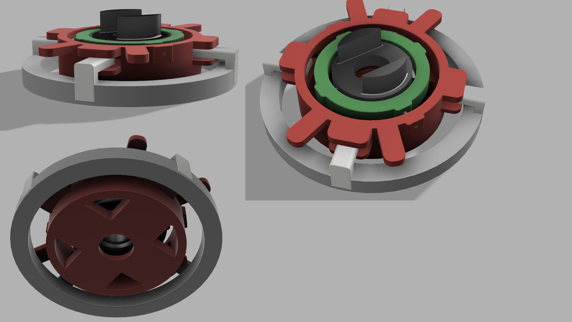

So. Habe mich das Wochenende mal etwas inspirieren lassen und mir ein paar Gedanken gemacht. Die Spacemous ist schon ziemlich cool. Aber allein die 1D Position sensitiven Detektoren kosten einiges. Dann hab ich mir ein paar Youtube Videos dazu angeschaut und bin auf ein interessantes Projekt gestoßen. Hab mich dann mal ein wenig an CAD versucht und das ist dabei rausgekommen. So unterstützt das Teil zunächst lineare Bewegung in X und Y Richtung mittels an der Unterseite angebrachten Hall-Sensoren (bzw 1 3D Hallsensor), sowie Rotation um X und Y Achse über einen MPU-6050. Zudem kommt oben noch ein Knauf drauf, der sich mit Hilfe eines Kugellagers drehen kann (geplant ist NUR die Seitenwand zu rotieren) um Rotationen um die Z Achse zu erkennen. Gelesen werden die über 2 Hallsensoren und im rotierenden Bereich Nord-Süd-alternierend angebrachte Magnete. Wie würdet ihr hier noch die Z-Translation unterbringen? Im Prinzip wäre es im Knauf oder an der Basis möglich. Aber wie könnte ich das realisieren ohne Probleme mit evtl. Verkannten zu kriegen?
