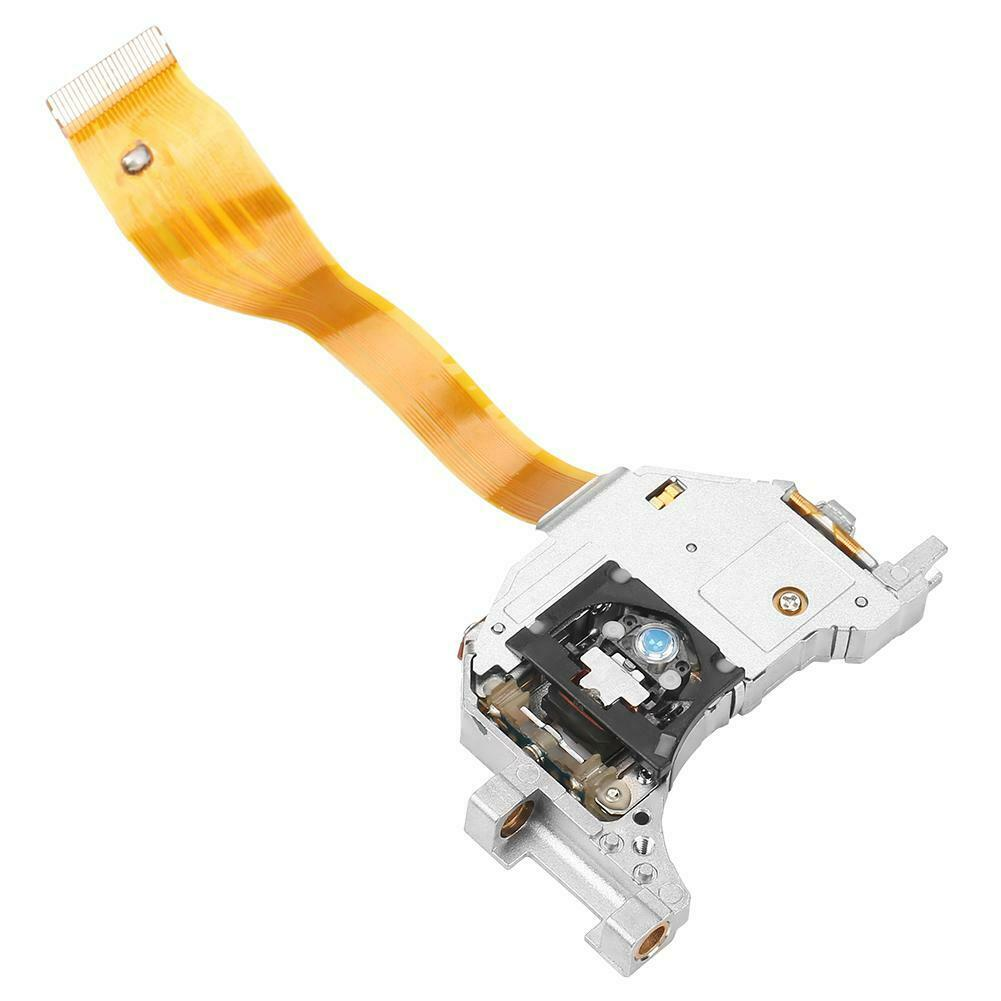

Vibrotechniker schrieb: > Wie funktioniert denn die Technik da drinnen? Ist das so ein > MEMS-Mirror? Nein das sind ganz normale Ablenkspulen, die gibt es auch in 2D mit X und Y Ablenkung. Der Trick ist: 1) Ganz kleiner mechanischer Spiegel mit kaum Gewicht 2) Wird in Resonanz betrieben somit sind sehr hohe Scannfrequenzen möglich. Wir stellen solche Dinger (Nur noch kleiner) her. 1D (Nur "X" Ablenkung) und 2D ("X" und "Y" Ablenkung) Es gibt im freien Markt, auch MEMS gesteuerte aber die sind ungleich teurer. Gibt aber auch welche die nur eine Kamera besitzen, die sind dann aber ohne ausgelenktem Laser. Wir haben solche Module mit blau, rot oder IR Laserdiode auch mit allen 3 Laser in einem. Alternativ kannst du auch eine "Blu Ray-DVD Pickup" nehmen(Bild), der kann die Laserdiode auch in "Y" und "Z" auslenken und schaft die 40kHz auch!

Okay vielen Dank für die Infos! Ich wollte mir mal den Barcodescanner genauer anschauen. Wie heissen die eigentlich? EM3085? Wenn man die Laserdioden austauschen kann dann hört sich das sehr interessant an. Mein Vorhaben: Es gibt halt diese DIY-Mikroskope zum Beispiel openflexure (openflexure.org) da haben die Leute ein Gestell mit Schrittmotoren entwickelt der in sub-mikroschritten bewegen kann, was ich schon sehr erstaunlich finde. Kostet nur wenige Euros. Es würde vielen Menschen zugänglicher machen und die Forschungskraft in der Biologie beschleunigen. Das Problem bei normalen Durchlichtmikroskope ist die Unschärfe (Beugung). Da gibt es dann Tricks mit Fluoreszenz und Laser-Scanning-Mikroskope. Man kann inzwischen auch schon billigere Fluoreszenzmikroskope bauen, weil die Linsen für Kameras kleiner sein dürfen ohne Okular für menschliches Auge. Der Nächste hat dann versucht ein Laserrastermikroskop nachzubauen, was zwar irgendwie klappt, aber sehr langsam ist: https://www.youtube.com/watch?v=9TYlQ4urcg8 Der macht das Ganze mit X- und Y- Motoren, der Laserstrahl bewegt sich nicht. Nur der Tisch über die Schrittmotoren was das Ganze sehr langsam macht. Deswegen wollte ich mal versuchen, einen Schritt weiter zu gehen und mit Ablenkspiegel probieren. Hier ist das Schema: https://de.wikipedia.org/wiki/Konfokalmikroskop#/media/Datei:Confocal_principle_real_life-deutsch.png Das ist jetzt halt so die Frage wie gut ich diese EM3085 (oder wie sie heißen) manipulieren kann. Sind auch andere Frequenzen möglich oder ist das irgendwie von der Eigenresonanz abhängig? Ich konnte in dieser Spezifikation ( http://nala.newlandaidc.com/h-pd-115.html ) nicht herausfinden. Wie schnell bewegt sich der Scannerspiegel einmal Horizontal und einmal Vertikal? Wahrscheinlich gehts eh nur übers experimentieren.
