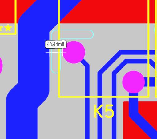

Michael schrieb: > nichts fertige und 2.) keinesfalls etwas das internet Braucht um vom > Lichtschalter aus das Licht einzuschalten. > > Es gibt doch sicher schon Fertige projekte die man z.B. für die > Hutschiene hernehmen kann? Am liebsten etwas mit ESP32, da knann man > Selbst noch im Netzwerk steuern. > > Könnt ihr mir Bitte ein paar projekte nennen die man als "Laie" umsetzen > kann? KiCAD oder Eagle wären Super. Target geht auch. Würde gerne etwas > existierendes nehmen und darauf aufbauen! https://github.com/tinytronix/homeautomation Das hier wäre genau das, was du beschrieben hast. Diverse Aktoren, Sensoren, verschiedene Controller, ESP8266 und Raspberry, Netzwerk und/oder Funk, für die Hutschiene und Unterputz. Für alle Komponenten sind Gerber Files dabei, welche direkt zu einem Leiterplattenfertiger geschickt werden können. Bestell-Listen, Beispielquellcode auch dabei.
Heinz schrieb: > https://github.com/tinytronix/homeautomation > Das hier wäre genau das, was du beschrieben hast. > Diverse Aktoren, Sensoren, verschiedene Controller, ESP8266 und > Raspberry, Netzwerk und/oder Funk, für die Hutschiene und Unterputz. Für > alle Komponenten sind Gerber Files dabei, welche direkt zu einem > Leiterplattenfertiger geschickt werden können. Bestell-Listen, > Beispielquellcode auch dabei. Auf den ersten Blick sieht das gut gemacht aus, geradezu professionelles Erscheinungsbild. Aber dann kommen mir doch so Bedenken: DARF MAN DAS? Irgendein selbstgebautes Zeug in die Eltverteilung einbauen? Kein CE-Zeichen, keine Gewährleistung von Spannungsfestigkeit und elektrischer Sicherheit, kein erkennbarer Verfasser dahinter. Nachmessen an den Gerberdaten von einem wahllos herausgegriffenen Modul ergibt: Luftstrecke zwischen 230V L-Leiter und Niederspannungs-Ansteuerung teilweise um 1 mm. Da hätte ich jetzt noch mehr Bedenken.
Dieter R. schrieb: > ergibt: Luftstrecke zwischen 230V L-Leiter und > Niederspannungs-Ansteuerung teilweise um 1 mm. In dem von dir gezeigten Bildausschnitt ist doch ein Luftspalt eingefräst.
Heinz schrieb: > Dieter R. schrieb: >> ergibt: Luftstrecke zwischen 230V L-Leiter und >> Niederspannungs-Ansteuerung teilweise um 1 mm. > In dem von dir gezeigten Bildausschnitt ist doch ein Luftspalt > eingefräst. Das macht die Luftstrecke nicht länger, nur die Kriechstrecke! Und die ist im Beispiel auch keine 2 mm lang.
