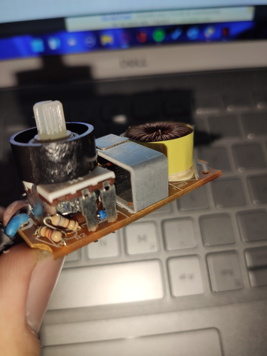

Hallo, kurz und knapp: Ich habe einen IKEA Dimmer mit defektem Triac. Im Dimmer ist ein BTB04-600A Triac. Leider ist dieser in Deutschland nicht erhältlich, weswegen meine Frage wär ob ich diesen durch einen BTB04-600SL ersetzen kann? Ich bin leider was Triacs anbelangt nicht so fit und habe auch keinen ähnlichen Tread gefunden. Soweit ich das verstanden habe, unterscheiden sich die Basisströme leicht, ist das schlimm? Vielen dank im Voraus.

Ehm vorsicht schau mal ob der Snubberles ist! Ich meinte nur der (-SL) Typ und ich sehe da auf deinem Bild kein Snubber?

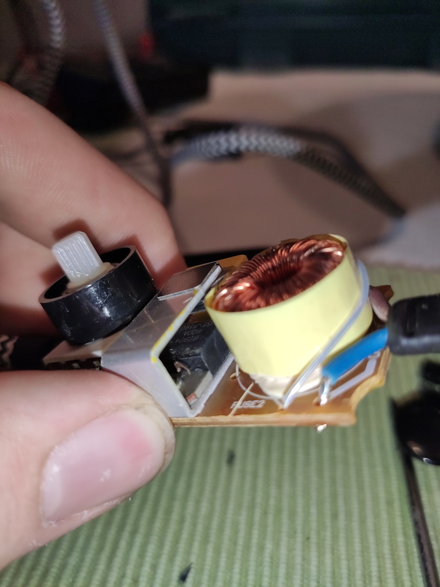

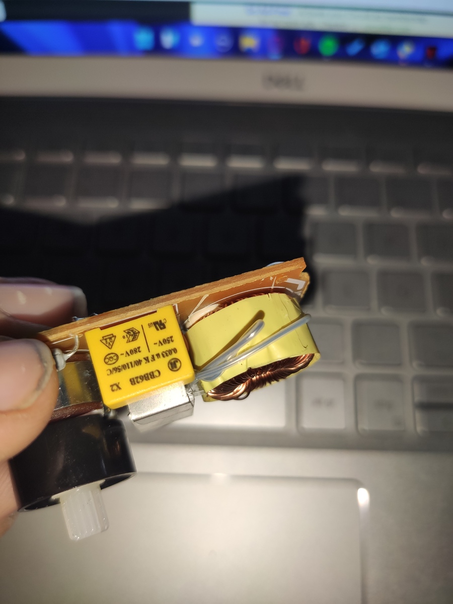

Patrick L. schrieb: > Ehm vorsicht schau mal ob der Snubberles ist! > Ich meinte nur der (-SL) Typ und ich sehe da auf deinem Bild kein > Snubber? Hallo Patrick, das kann ich dir noch nicht genau sagen, hier noch ein Paar bilder, vielleicht sieht dein geschultes Auge das ja sofort.

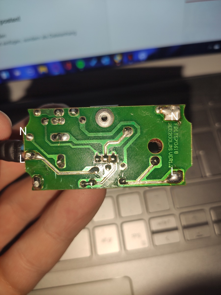

Leuchtturm L. schrieb: > Paar bilder, vielleicht sieht dein geschultes Auge das ja sofort. Ein Bild von Unten dass man die Leiterbahnen sieht wäre noch Hilfreich. Nach dem Datenblatt ist der BTB04-600A nicht Subberless, also muss sich eine Snubberschaltung darauf befinden.(in der Regel ein R und ein C) Was ich noch sehe das er ein sehr kleines IGT von nur 10 mA hat, das heisst er belastet die Enstellschaltung kaum. Der Ersatztype: BTB04-600SL ist da mit ebenfalls 10 mA angegeben und müsste somit passen. ;-)

Patrick L. schrieb: > Leuchtturm L. schrieb: >> Paar bilder, vielleicht sieht dein geschultes Auge das ja sofort. > > Ein Bild von Unten dass man die Leiterbahnen sieht wäre noch Hilfreich. > Nach dem Datenblatt ist der BTB04-600A nicht Subberless, also muss sich > eine Snubberschaltung darauf befinden.(in der Regel ein R und ein C) > > Was ich noch sehe das er ein sehr kleines IGT von nur 10 mA hat, das > heisst er belastet die Enstellschaltung kaum. > > Der Ersatztype: BTB04-600SL ist da mit ebenfalls 10 mA angegeben und > müsste somit passen. ;-) Im Anhang schon mal ein Bild von der Unterseite. L ist einen Lötpunkt tiefer als angegeben, is ja auch schon spät. Vielen Dank :)

Leuchtturm L. schrieb: > Nein es existiert kein Trafo, der dimmer ist für rein Ohmsche last > gedacht. Aber ne recht Happige Drossel. ;-) Und so wie das nach den Leiterbahnen nach aussieht, ist auch eine Snubberschaltung mit drauf. Auch der DIAC, (das kleine blaue Ding grad bei den Potipins) würde ich wechseln, auch der DIAC kann kaputtgehen wen der Triac ab-serbelt ;-)
