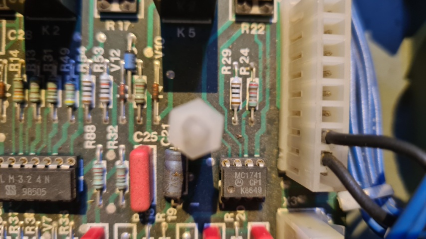

Hallo zusammen! Vorweg: Ich habe so gut wie keine Ahnung von der Materie. Der Grund, weshalb ich mich angemeldet habe ist, dass ich aus sentimental Gründen das Schweißgerät meines verstorbenen Vaters reparieren möchte. Das Problem ist, dass sich die Leistung nicht mehr regeln lässt. Das Gerät arbeitet durchgehend mit voller Leistung. Nun habe ich jemanden, der mir hin und wieder helfen kann. Leider nicht immer. Nachdem ich nun auf der Steuerplatine schon Teile getauscht habe, aber keine Besserung eintrat, hat er mir nun geraten, die ICs auszutauschen. Nun ist das Gerät etwa 30 Jahre alt. Unter den abgelesenen Bezeichnungen finde ich keine 100%ige Übereinstimmung. Daher meine Frage: Was genau ist wichtig und ausschlaggebend bei der Bezeichnung eines ICs? Ich habe einmal Bilder angehängt, ich hoffe, das passt so! Vielen Dank vorab für Eure Bemühungen! Olli

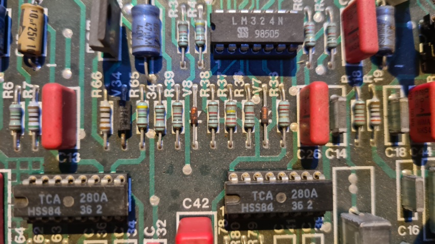

Im ersten Bild sind 2 Stk. TCA280A zu sehen, die für Thyristor/Triac- Ansteuerungen gedacht sind und nicht umsonst gesockelt... Möglich, dass an diesen der Fehler liegt, könnte aber an legierten Thyristoren/Triacs liegen oder an einem hängendem Schütz... Auch könnte ein Elko nicht mehr so sein, wie er sollte - schlechte Betriebsspannung, und dass ein 324 oder 741 defekt sein könnte ist eher unwahrscheinlich - aber nix is fix... Jedenfalls braucht es eine Fachkraft dazu mit ausreichend Elektronikkenntnissen und entsprechendem Meßzeug...

Vielen Dank Mani! Sind ICs mit der Bezeichnung TCA280A und MC1741 sowie LM324N alles, was ich bei der Suche beachten muß? Die Steuerplatine wurde testweise gegen eine aus einem funktionierendem Gerät getauscht. Hiernach ließ sich die Leistung regeln, der Lichtbogen war aber sehr unregelmäßig. Daher ist davon auszugehen, dass auch einer der Thyristoren defekt ist. Die funktionierende Platine konnte ich leider nicht erwerben. Auf meiner Platine habe ich daraufhin nach Anraten die beiden Steuerimpulstrafos (Schaffner it313) getauscht. Leider löste dies das Leistungsproblem nicht. Nun war der nächste Tip, die ICs zu tauschen und zwei weitere Trafos auf Durchgang zu prüfen. Beste Grüße !

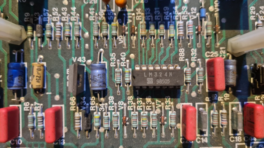

Olli H. schrieb: > Was genau ist wichtig und ausschlaggebend bei der > Bezeichnung eines ICs? Hallo, die Fotos sind lobenswert. Zu sehen sind TCA280A, LM324, den es in etlichen Varianten von unterschiedlichen Herstellern gibt, µA741, dito. Es wäre noch zu prüfen, ob die Thyristoren OK sind und eventuell Optokoppler, falls solche verbaut sein sollten. Tja, Tauschen heißt, nichts messen und nichts wissen. mfg

Olli H. schrieb: > Die Steuerplatine wurde testweise gegen eine aus einem funktionierendem > Gerät getauscht. Hiernach ließ sich die Leistung regeln, der Lichtbogen > war aber sehr unregelmäßig. Daher ist davon auszugehen, dass auch einer > der Thyristoren defekt ist. Olli H. schrieb: > Du nimmst an, dass diese gesockelt und nicht verlötet sind, da häufiger > Defekte auftreten können und so ein Tausch vereinfacht wäre? Ich nehme es nicht nur an, sondern weis es aus vielen schadhaften Geräten zu berichten, dass, wenn ein Thyristor/Triac dermaßen durchknallt, das ganze dann in den Ausgang des AnsteuerIcs reinknallt und dieser dann auch mitgestorben ist, darum auch die Sockelung...
@Mani: Vielen Dank, damit hilfst Du mir schon weiter! Kann ich "jeden" TCA280A als Tausch-IC verwenden? Grüße!
Olli H. schrieb: > Kann ich "jeden" TCA280A als Tausch-IC verwenden? Solange er kein Fake ist... Und wie viele Arten TCA280A gibt es Deiner Meinung nach? PS.: Natürlich brauchst Du eine DIL-Ausführung (dual in Line) wie in Deinem Bild, es gibt aber auch Unterschiede im Themperaturbereich und natürlich auch im Preis...

Mani W. schrieb: > Und wie viele Arten TCA280A gibt es Deiner Meinung nach? Welche Erkenntnis soll eine Antwort hierauf zulassen? Ich weiß jedenfalls, dass es TCA280A mit unterschiedlicher Folgebezeichnung gibt. Ob diese unterschiedlichen Nummern- und Zeichenfolgen verschiedene Leistungsmerkmale oder nur Herrsteller- und Chargenvarianten darstellen, enzieht sich meiner Kenntnis. Und genau deshalb fragte ich hier nach. Patrick L. schrieb: > PS, Der Thyristor könnte einen Knax haben, dann wird es dir früher oder > Später den TCA280A wieder Schießen ;-) Das wäre meine nächste Frage gewesen: Wird der IC den im Moment des Todes des Thyristors zerschossen oder kann auch ein bereits defekter Thyr. einen neuen IC beschädigen? Ich bin jedenfalls sehr dankbar für die sachlichen Ausführungen! MERCI!
Olli H. schrieb: > Wird der IC den im Moment des Todes des Thyristors zerschossen oder kann > auch ein bereits defekter Thyr. einen neuen IC beschädigen? Aus anderen Steuerungen - z.B. Waschmaschinen - kenne ich es so, dass eher der Thyristor defekt geht und unter Umständen die Treiberstufe mitreißt. Wenn Du schon ohne messen auskommen willst oder musst, dann würde ich erst den oder die Thyristoren (Du schreibst ja, es sind zwei) austauschen, die dürften außerdem deutlich günstiger sein.
Ich würde erstmal die beiden TCA280 abziehen und schauen, ob das Gerät dann immernoch mit voller Leistung läuft. Wenn ja, sind die Thyristoren durch, dann erstmal die ersetzen.
