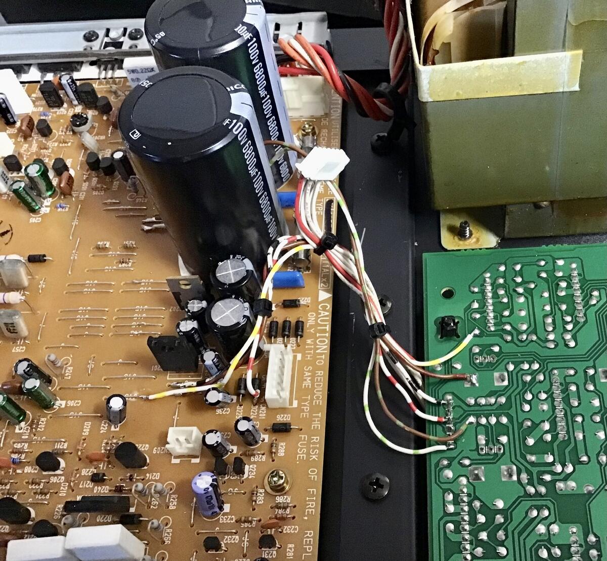

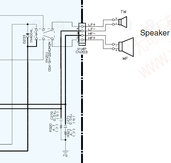

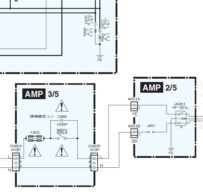

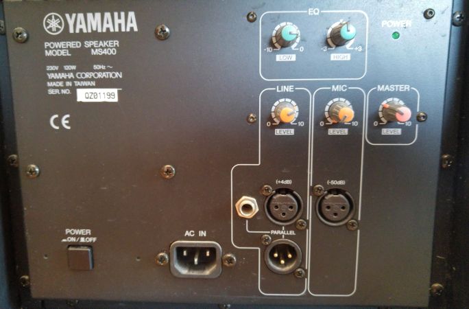

Hallo zusammen, ich arbeite gerade an nem aktiven PA-Lautsprecher, einem Yamaha MS400. Wir haben zwei Stück davon im Einsatz, und einer brummt, funktioniert aber ansonsten einwandfrei. Hatte zuerst an ein Netzteilproblem gedacht, die Spannungen sind aber alle sauber. Jetzt ist mir aufgefallen: Wenn ich ihn zuhause am Trenntrafo betreibe, ist das Brummen weg. Vielleicht also ein Problem mit einer Masseschleife? Mir ist aufgefallen, dass der Schutzleiter ans Gehäuse und über zwei RC-Glieder an die Lautsprecher geht (siehe Bild, Schutzleiter ist mit "FG" bezeichnet). Also dachte ich mir, aha, dann wird wohl die Masse nicht direkt mit dem Schutzleiter verbunden sein. Ist sie aber doch, man kann Durchgang zwischen Masse und Schutzleiter messen. Und zwar kommt das von einem Eingang mit Klinkenbuchse, die mit dem Gehäuse verschraubt ist - die verbindet Masse mit dem Gehäuse. Das wundert mich, so baut man sich doch Brummschleifen auf? Außerdem sind so die RC-Glieder doch wirkungslos? Daher meine Frage an die Runde, ist das richtig so, dass Masse und Schutzleiter verbunden sind? Wie ist das bei anderen PA-Boxen, ist das immer so? Service-Manual gibts hier: https://www.manualslib.com/manual/1181032/Yamaha-Ms400.html (Ich werde die zweite Box, die nicht brummt, auch nochmal durchmessen - ich habe aber aktuell nur die brummende Box da.) Danke und viele Grüße, Mario

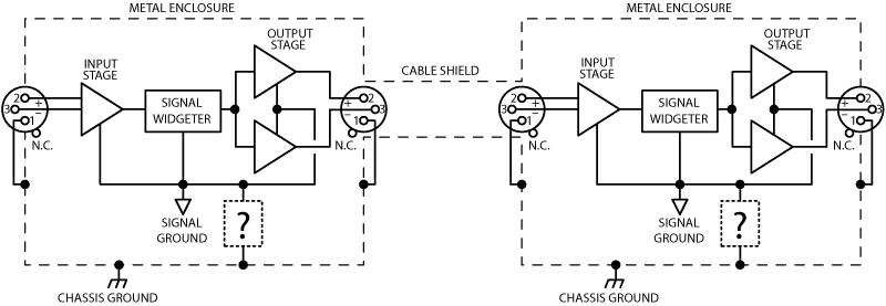

Ich habe mal das Datenblatt rausgesucht: https://usa.yamaha.com/files/download/other_assets/7/318807/MS400E.pdf Der Berstärkereingang ist XLR differentiell, wie ich das von ernsthaften Geräten erwarte. Es ist absolut richtig wenn Schutzleiter, Chassi-Masse und Abschirmung der Leitungen durchgängig verbunden sind, so funktioniert ein Faradayscher Käfig. Daß es dabei zu Masseschleifen kommen kann ist kein Problem, ist sogar als "vermaschter Potentialazusgleich" in der Elektrotechnik standard. Laß dir nicht einreden daß man Abschirmungen aufschneiden müßte. Hier schreibt mal ein Profi wie "Messy" die Situation in der Praxis sein kann https://www.ranecommercial.com/legacy/note151.html
A-Freak schrieb: > Es ist absolut richtig wenn Schutzleiter, Chassi-Masse und Abschirmung > der Leitungen durchgängig verbunden sind Unsinn! FG (am PE) und GND (in der Schaltung) sind getrennt, so wie es sich gehört. GND ist im Schaltplanausschnitt dick schwarz. Mario R. schrieb: > Und zwar kommt das von einem Eingang mit Klinkenbuchse, die mit > dem Gehäuse verschraubt ist - die verbindet Masse mit dem Gehäuse. Isolierscheibe weg oder falsche Buchse eingebaut.

Manual S. 20, AMP 4/5, Klinke nur an GND, nicht an FG.

Bitte erst einmal sachlich lesen und Schaltpläne verstehen ----------------------8<----------------------- Clearly, the available literature prescribes balanced interconnection as the absolute best way to interconnect audio equipment. The use of entirely balanced interconnection with both ends of the shield connected to chassis ground at the point of entry provides the best available performance. The reasons for this are clear and have been well-documented for over 60 years. Using this scheme, with high-quality I/O stages, guarantees hum-free results. This scheme differs from current practices in that most manufacturers connect balanced shields to signal ground, and most users alter their system wiring so only one end of the shield is connected. Due to these varied manufacturer and user design structures, an all-encompassing recommendation with proper coverage of both balanced and unbalanced interconnection is essential. Conceptually, it is easiest to think of shields as an extension of the interconnected units' boxes (see Figure 1). Usually, metallic boxes are used to surround audio electronics. This metal "shell" functions as a shield, keeping electromagnetic fields in and out of the enclosure. For safety reasons, the enclosures in professional installations are required by law to connect to the system's earth ground (which in many systems is not the planet Earth -- an airplane is a good example). ----------------------8<-----------------------

A-Freak schrieb: > Bitte erst einmal sachlich lesen und Schaltpläne verstehen Das solltest du tun, ja. Schau ins Manual bzw. schau dir die geposteten Ausschnitte an. A-Freak schrieb: > Ich würde mal als erstes versuchen die Abschirmung von Klinke und XLR > mit einem kurzem dickem Drahtstück ans Gerätechassie zu legen Das ist so ziemlich das dümmste, was man tun kann. Im Übrigen existiert diese Verbindung ja schon, genaus das ist ja Marios Problem. Es hat seinen Grund, warum Yamaha (genau wie eigentlich alle anderen Hersteller) PE und Schaltungs-GND nicht verbinden oder eine Möglichkeit der Auftrennung vorsehen (Ground lift Schalter). Aber sicher fühlst du dich klüger als 100000e Techis & Entwickler. Dein Gefühl ist trügerisch.
Danke für die Antworten! :-) loeti2 schrieb: > Abhilfe wäre wohl nur alles mit XLR zu verbinden. Im Proberaum sind alle Boxen per XLR verbunden, trotzdem brummt es. Den Klinkenstecker hatte ich nur erwähnt, weil der offensichtlich derjenige ist, der die Masse mit dem Gehäuse verbindet. Wie gesagt, es ist sehr komisch, dass Yamaha auf der einen Seite die Masse mit RC-Gliedern nach PE legt, und auf der anderen Seite die Eingangsbuchsen mit dem Chassis verschraubt. Das passt nicht zusammen ...
H. H. schrieb: > Mario R. schrieb: >> Eingang mit Klinkenbuchse > > Hat die MS400 doch gar nicht. JK104 auf der Eingangsplatine.
ich³ schrieb: > H. H. schrieb: >> Mario R. schrieb: >>> Eingang mit Klinkenbuchse >> >> Hat die MS400 doch gar nicht. > > JK104 auf der Eingangsplatine. Es gibt wohl zwei Modelle...
Mario R. schrieb: > Da ist sie, links neben der XLR Vollmetallbuchse. Da ist, wie du ja schon im OP festgestellt hast, dein Problem. Im Original gehört da eine LJ0695 A rein, das ist eine Plastikbuchse: https://www.brelintl.com/catalog/pdf-files/jacks/page-13-16.pdf
ich³ schrieb: > Vollmetallbuchse. Da ist, wie du ja schon im OP festgestellt hast, dein > Problem. Im Original gehört da eine LJ0695 A rein, das ist eine > Plastikbuchse: Tatsache - aber alle Fotos, die ich über die Google-Bildersuche finde, haben da eine Metallbuchse. Auch das von oben, das ist nicht von meiner Box, sondern von Google. Bin langsam echt verwirrt ... ;-)

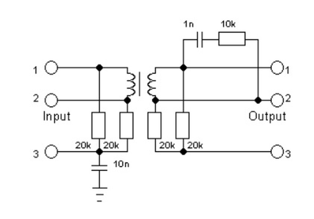

Mario R. schrieb: > Und > die RC-Glieder wären wie bereits beschrieben sinnfrei. Hi, völlig "sinnfrei" sind die RC-Kombinationen an den Lautsprecherausgängen gegen Gehäuse nicht. (Unter anderem HF-Einstahlstörungsabblocker) Sowas findet man sogar in sogenannten "Entbrummern", den Audioeingangspotenzialtrennern mit Übertragern. Damit das Metallgehäuse nicht völlig in der Luft hängt. ciao gustav

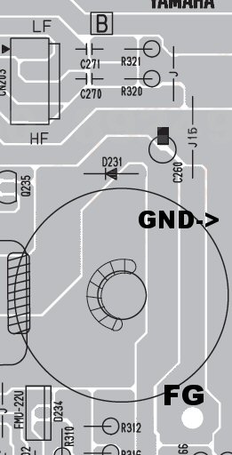

Mario R. schrieb: > Tatsache - aber alle Fotos, die ich über die Google-Bildersuche finde, > haben da eine Metallbuchse. Stümmpt. > Bin langsam echt verwirrt ... ;-) Ich kann noch was zu Verwirrung beitragen: Schaut man sich im Manual die Layouts an, scheinen die Eingangsmassen an den Buchsen (auf AMP 4/5) gar nicht angeschlossen zu sein. Wenn aber die Metallplatte auf Schaltungs-GND liegt, würde es funktionieren, dann darf da aber kein PE angeschlossen sein. Auch PE auf AMP 2/5 hat keine Leiterbahn. Spekulation: Strippe vom PE geht direkt auf die Platine (Bild). Jetzt wage ich jetzt mal einen Schuss ins Blaue zur Fehlerursache: FG (PE) kommt mittels Ringöse o.ä. ans Board und ist so verdreht montiert, das GND nebenan kontaktiert wird. S. Bild. Mach am besten mal Fotos vom realen Problemfall, wo man auch mal was mechanisches erkennen kann.
Hallo zusammen, also die Erdung war die falsche Spur, ich habe mir die andere (funktionierende, nicht brummende) Box angesehen, und auch dort sind Masse und PE verbunden. Ich werde am Wochenende weiter auf die Suche gehen ... Viele Grüße, Mario
Fehler gefunden - es war die Kabel-Verbindung zwischen der Endstufe und dem Vorverstärker/Equalizer. Die Massen der Spannungsversorgung und der Audiosignale sind auf der Endstufenplatine getrennt und werden im Vorverstärker zusammengeführt. Aufgrund der schlechten Verbindung war so die Masse nicht sauber und es kam zum Brummen. Ich hab jetzt „quick and dirty“ einfach beide Boards mit Litzen verbunden, und siehe da, die Box ist absolut ruhig, kein Brummen mehr. Falls jemand mal vor dem selben Problem steht …
