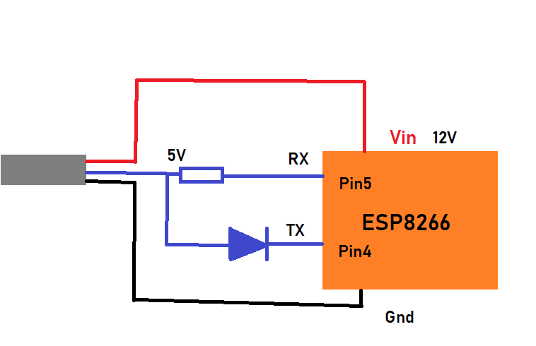

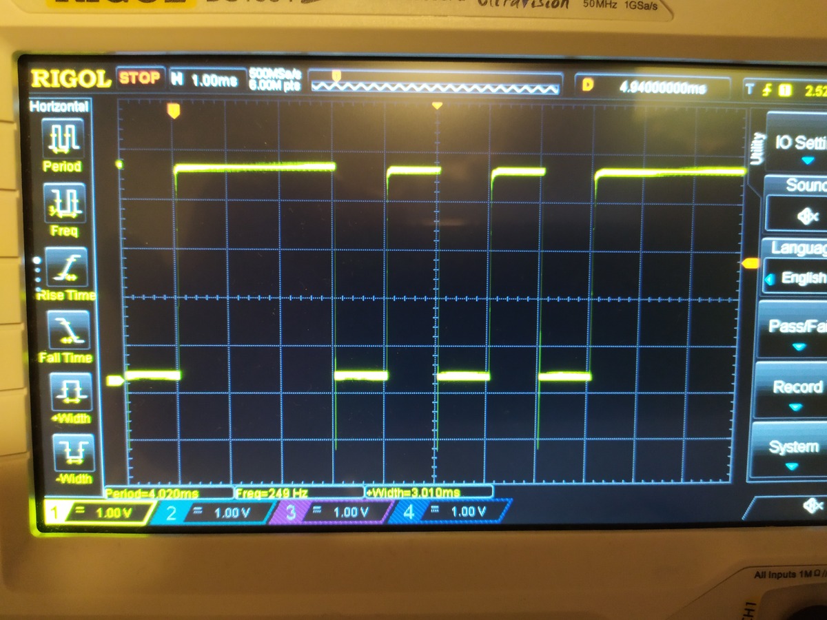

Meine esp8266 board liest die daten eines 1-wire busses aus. Dieser bus
ist normmal auf 5V und kann von 2 sendern auf 0V gezogen werden. Das ist
ein opencollector dings, timing ist 1ms pulse.
Der input pin vom esp8266 liest das 5V signal klaglos ein, nach
spec-sheed dürfte das aber nur 3.3V sein. Ich hab mal einen 10kohm
vorgeschalten, mit der folge dass der esp das signal nicht mehr erkennt.
Was schalte ich da vor dann der esp8266 keinen schaden nimmt und das
trotzdem noch läuft? Welche inpedanz hat ein esp-gpio input, offenbar
unter 10k?
Es muss einfach sein, also kein dedizierter level shifter!

von Stefan F. (Gast)
Ich nehme mal an, dass dein 1-wire Bus auch vom ESP beschrieben wird.
Wenn das so ist, kommst du um einen richtigen Pegelwandler nicht herum.
Ansonsten (wenn der SP nur mitlesen muss) sollte ein hochohmiger
Spannungsteiler gehen. Bei dir war der 10kΩ Widerstand jedoch offenbar
schon zu viel. Das kann an der Übertragungsrate liegen oder daran, dass
du einen I/O Pin genommen hast, der in deinem Modul bereits mit einem
Pull-Widerstand beschaltet wurde.
Ein Oszilloskop wäre zur Aufklärung hilfreich.
Was man gerne hätte, interessiert die Physik nicht.

von Pepe T. (pepe_t)
Wolfgang schrieb:
> Man beachte den kleinen Unterschied zwischen ms und µs
Wilst du mit meinem DSO streiten?
Nein der esp8266 kann "open drain". Das sollte kein problem sein.
Aber noch nicht getestet.
Scheint die 10kohm gehen beim "esp-wroom-02" nicht, aber beim
"ESOP8266MOD" geht das. Ich hol mir mal 5kohm :)
Aber doch nicht durch eine 10kΩ Widerstand. Der muss ja gegen alle
Lasten (auch der Leitungskapazität) arbeiten.
Stefan ⛄ F. schrieb:
> Der muss ja gegen alle Lasten arbeiten.
Wo er recht hat hat er recht. Hab ich nicht bedacht.
Also R an einem pin und senden mit anderem pin.
Michael B. schrieb:
> Der übliche Pegelwandler benutzt einen MOSFET mit dem Gate an 3.3V.
Wenn ich das einfacher nicht hinbringe mach ich das so.
Ist für das teil hier: Beitrag "Kennt jemand diese WarmwasserWärmepumpe?"
Dann riskierst du den anderen Pin zu überlasten (wegen der 5V).
von Wolfgang (Gast)
Pepe T. schrieb:
Klingt überzeugend.
Dann machst du wohl etwas anderes, als 1-wire
https://de.wikipedia.org/wiki/1-Wire

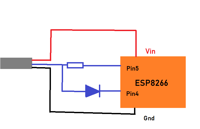

Peinlich aber ...
Das läuft auch mit 10kohm wenn man den richtigen pin erwischt.
Bei meinen 2 modulen ist pin5 nicht am gleichen pin. :(
Ich bau jetzt mal das mit der diode und schau ob ich senden kann.
Und wie willst du die 5V von dem ESP fern halten? Mit der Diode sind es
4,3 Volt - immer noch deutlich zu viel.
Die chip interne begrenzung soll erst bei 5.6V kommen.
Da das "open drain" is kein problem.
Und sonst 3 eur für einen neuen esp.
Die diode ist eigentlich völlig unnötig, die war nur beim nicht
opendrain fähigen atmega328p nötig.
Wolfgang schrieb:
> Portxn auf 0, Daten an DDxn
Schon wider was gelernt :)
Das läuft mit R und diode.
Ich kann jetzt meine wärmepumpe über's netz steuern.
