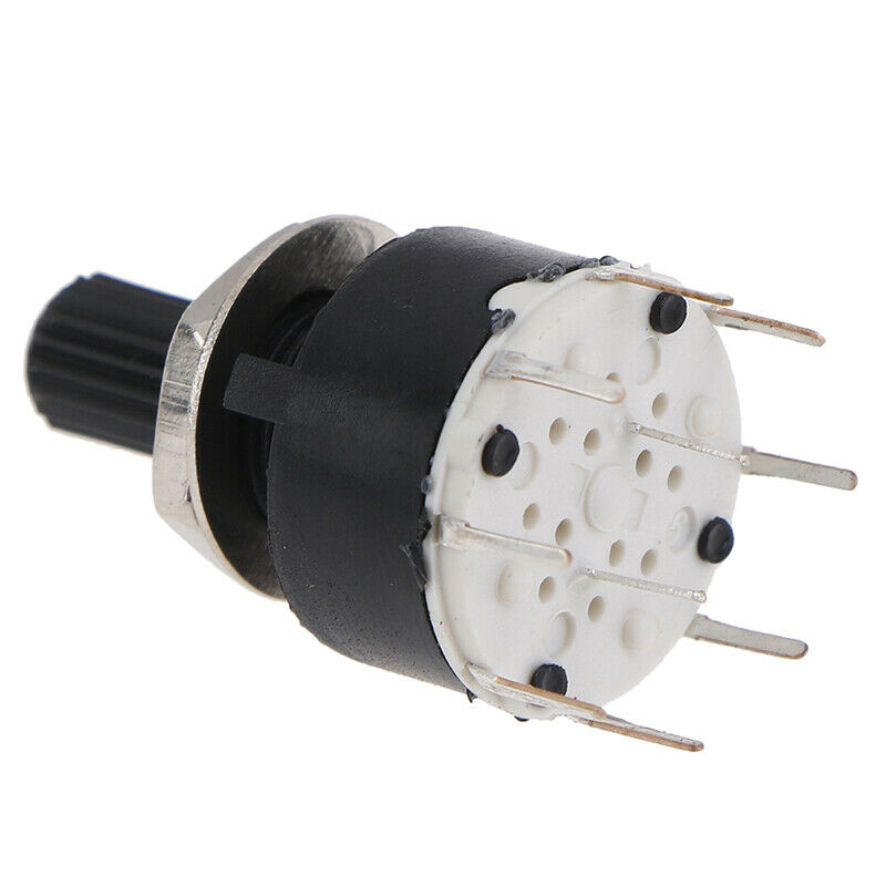

In der Hoffnung das die Forumsgemeinde einem Rentner helfen kann bedanke ich mich vorab. Für ein Bastelprojekt suche ich kleine Drehschalter mit 4Positionen also 0° 60° 120° und Endstellung 180° wenn´s denn 8 wären also 240° usw. wärs auch egal. Wo findet man sowas? In China siehe Foto wurde ich fündig das dauert mir aber zu lange. DANKE
Conrad Elektronik Art.Nr. 709751. Der Ring mit der Drehwinkelbegrenzungsnase lässt sich beliebig in 30° Schritten positionieren.
Wolfgang H. schrieb: > Für ein Bastelprojekt suche ich kleine Drehschalter mit 4Positionen > also 0° 60° 120° und Endstellung 180° wenn´s denn 8 wären also 240° > usw. > wärs auch egal. Ist es denn wichtig das der Winkel von 180° ausgenutzt wird? Ansonsten kannst Du doch einen Drehschalter verwenden bei dem die Anzahl der Rastungen begrenzt werden kann. Beispiel: https://www.reichelt.de/stufen-drehschalter-1-pol-12-stellungen-ds-1-p7186.html?CCOUNTRY=445&LANGUAGE=de&trstct=pos_0&nbc=1&&r=1
Ich würde am liebsten die 180° ausnutzen damit das auf der Frontplatte auch stimmt. Also wie geschrieben 0 - 60 - 120 - 180° Muss doch solche Schalter geben,oder nur in China

Lorlin bzw. CK hat welche im Programm (siehe 60° Indexing): https://lorlinelectronics.co.uk/wp-content/uploads/2020/11/CK-ROTARY-Nov-2020-1.pdf Ob man die aber bei den üblichen Verdächtigen als Einzelstücke beziehen kann, bezweifle ich.

Wolfgang H. schrieb: > Ich würde am liebsten die 180° ausnutzen damit das auf der Frontplatte > auch stimmt. Also wie geschrieben 0 - 60 - 120 - 180° Wird es nicht geben. Auch der weiter oben gezeigte ist ein 2x 4-poliger Drehschalter. Und die Endstellungen werden einen Winkel von 135° einschließen. Zähl es nach: es sind 8 Kontakte, also jeweils 45°. Die Schaltstellungen sind auf 0°, 45°, 90° und 135°. 180° bekommt man wenn überhaupt nur mit einem entsprechend begrenzten Drehschalter für 360° hin. Allerdings müßte der 6 Stellungen haben. Gebräuchlich sind hingegen 12 Stellungen auf 360°.
Bei Mouser ect gibt es sowas auch günstiger, aber ich hab dt Versender hier aufgelistet. Keine Gewähr für Artikel-Auswahl, habe nur schnell geguckt ---------------------------------- Distrilek hat als günstigsten 16Euro Schalter, Mindestbestellw 25 Privat glaub ich Alle 60°: www.distrelec.de/de/schalter-taster-und-relais/schalter-und-taster/drehs chalter/c/cat-DNAV_PL_050111?queryFromSuggest=true&filter_Indexierungswi nkel%7E%7E%C2%B0=60 Der für 16€ ist auf 4 Stellungen begrenzbar, glaub ich laut Datenblatt https://www.distrelec.de/de/drehschalter-pole-positionen-60-panelmontage-nkk-mry106/p/13530499?q=&pos=1&origPos=34&origPageSize=50&track=true ------------------------------- Bürklin ab 24€ alle 60° https://www.buerklin.com/de/Elektromechanik/Schalter-Taster/Drehschalter-Stufenschalter/c/30111800?q=:relevance:5183ba5c-09ba-489c-a372-cda54bf14ac0Facet:60%20%C2%B0 -Taster/Drehschalter-Stufenschalter/c/30111800?q=:relevance:5183ba5c-09b a-489c-a372-cda54bf14ac0Facet:60 ° ----------------------- Völkner Conrad haben für 5€ einen, aber glaub ich nur 3 Stellungen https://www.voelkner.de/products/1011928/TRU-Components-TC-DS2X6P-Drehschalter-0.35A-Schaltpositionen-6-3-x-60-1St..html
