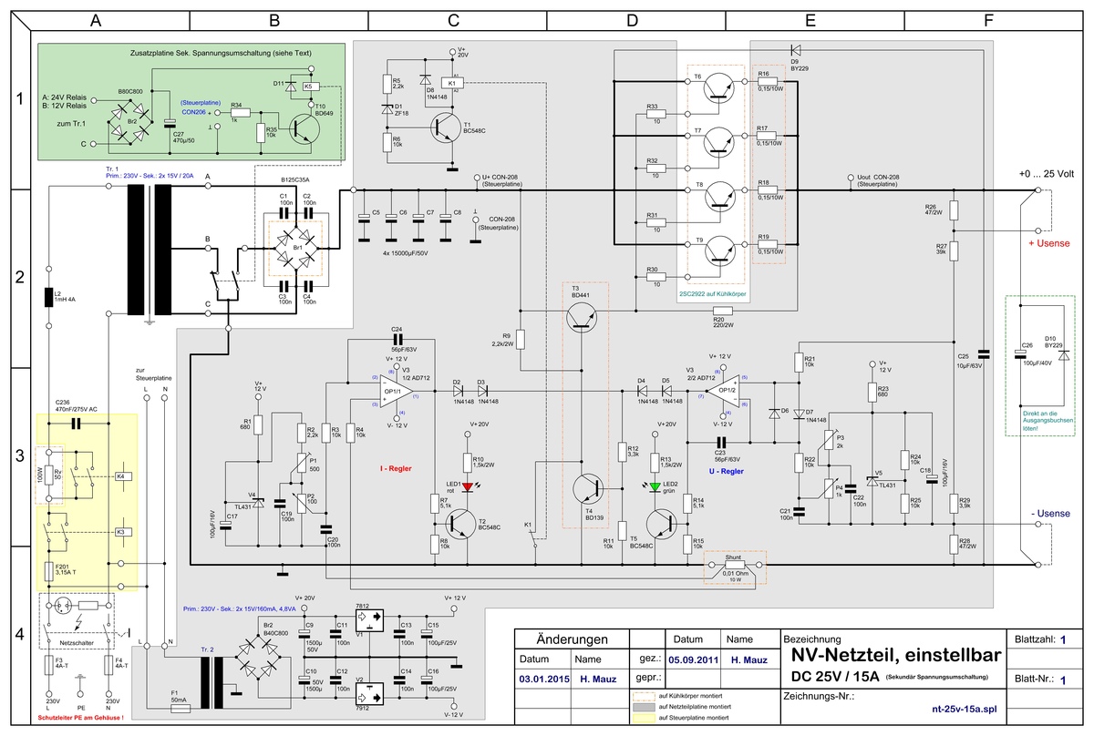

Hier ist mal eine Schaltung für ein analoges Labornetzgerät. Hab ich selbst iwo aus dem Internet. Wenn dir die Verlustleistung "egal" ist, lässt sich damit bestimmt was anfangen. Alles andere dürfte komplizierter sein.

Hermann S. schrieb: > Hier ist mal eine Schaltung für ein analoges Labornetzgerät. Hab ich > selbst iwo aus dem Internet. > > Wenn dir die Verlustleistung "egal" ist, lässt sich damit bestimmt was > anfangen. Alles andere dürfte komplizierter sein. Die Verlustleistung sollte so gering wie möglich sein ... ich möchte meinen Solarstrom ja als Grundlastabdeckung einspeisen, nicht verbraten :-) Aber Danke für die Mühe!

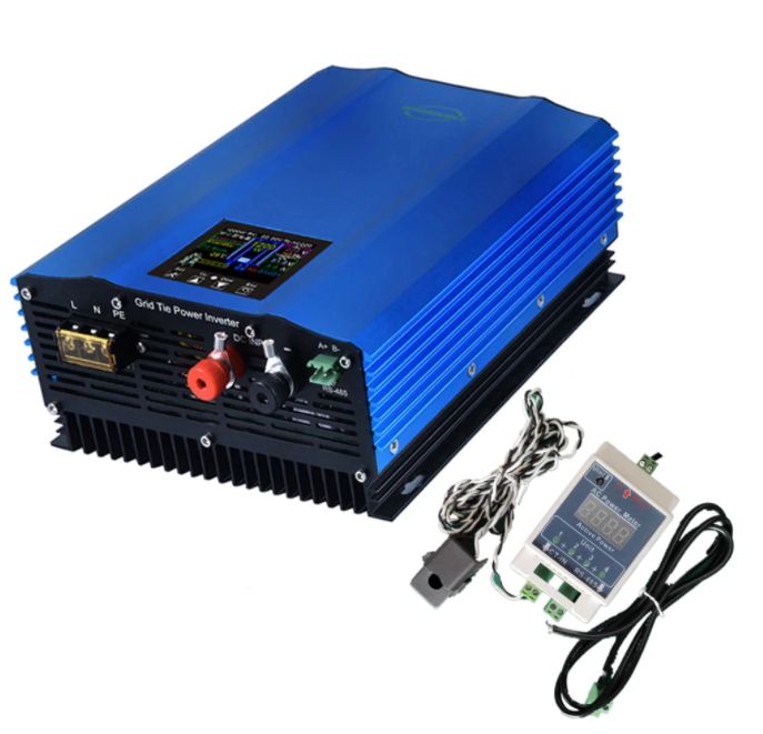

Warum kaufst du nicht den SoyoSource bei dem du per RS485 die leistung einstellen kannst? Den kannst du auch auf "batterie" stellen damit er das MPP tracking ausschaltet, kannst aber auch die solarleistung begrenzen. Der 24V schafft 800W dauer, der 48V soll 1.2kw machen. Meiner war mit porto und fernmessgerät SFR 190.
Bearbeitet durch User
Mario M. schrieb: > ich möchte meinen Solarstrom ja als Grundlastabdeckung einspeisen, nicht > verbraten Das kann aktuell wohl nur der Soyo Source GTN-1200/1000 Wechselrichter, gesteuert über ModBus, aus einem Modbus-Zähler. Und der hat kein CE, wird offenbar nicht mehr hergestellt, und macht keinen langlebigen Eindruck. Oder kennst du einen anderen in der Leistung begrenzbaren GridTie Wechselrichter ? Nein, vorweg, am Eingang, kann man nicht begrenzen. Obwohl, direkt aus Solarpanels per MPPT einspeisende Wechselrichter können auch nicht mehr einspeisen als sie bekommen. Nur die Vorschaltung die aus der konstanten Akkuspannung eine einbrechende Photovoltaikstromquelle zu machen ist noch aufwändiger, als der ganze Wechselrichter.
MaWin schrieb: > Mario M. schrieb: > Das kann aktuell wohl nur der Soyo Source GTN-1200/1000 Wechselrichter, > gesteuert über ModBus, aus einem Modbus-Zähler. > > Und der hat kein CE, wird offenbar nicht mehr hergestellt, und macht > keinen langlebigen Eindruck. > > Oder kennst du einen anderen in der Leistung begrenzbaren GridTie > Wechselrichter ? > > Nein, vorweg, am Eingang, kann man nicht begrenzen. Obwohl, direkt aus > Solarpanels per MPPT einspeisende Wechselrichter können auch nicht mehr > einspeisen als sie bekommen. Nur die Vorschaltung die aus der konstanten > Akkuspannung eine einbrechende Photovoltaikstromquelle zu machen ist > noch aufwändiger, als der ganze Wechselrichter. Ich hatte vorher drei Stück GLT2 mit Limiter im Einsatz. Die waren mir aber zu laut (Lüfter). Die wurden mit Hilfe eines Stromsensors (an der Zuleitung zur Hauselektrik) gesteuert. Jetzt habe ich drei Enphase Micro-Wechselrichter IQ7 (https://www.pv-lieder.de/shop/wechselrichter/enphase/) im Einsatz. Die können halt leider nur an oder aus ... Dafür haben die keinen Lüfter und sind dadurch leise! Wenn jemand einen lüfterlosen Wechselrichter, für Batteriebetrieb (24V) und Netzeinspeisung, mit CE, und mit Möglichkeit einer Steuerung (Digital oder Analog) kennt, bitte um Info - Danke!

Du hast echt drei "SUN-1000GTIL2" 1000W inverter gegen drei 300W inverter getauscht? Welche WP leistung hängt denn da dran? Bei meinem soyo kommt der lüfter bei mageren 300W eigentlich nie. Der läuft nur wenn intern mehr als 40 grad sind. Und den hattest du in der stube? MaWin schrieb: > einen MPPT Inverter intern so zu > modifizieren, dass er steuerbar Genau. Hab mir extra einen Y&H 300W 30 eur inverter gekauft um da an den 3 potis rumzuschrauben. Nie gemacht, das dings läuft zu gut. BTW: CE ist ausserhalb germanistan völlig unbedeutend.
