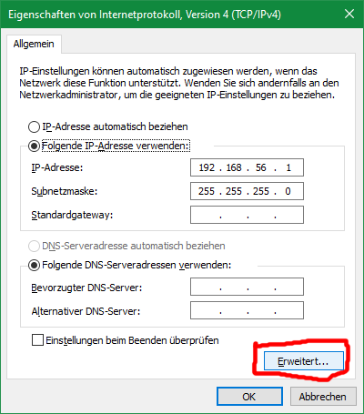

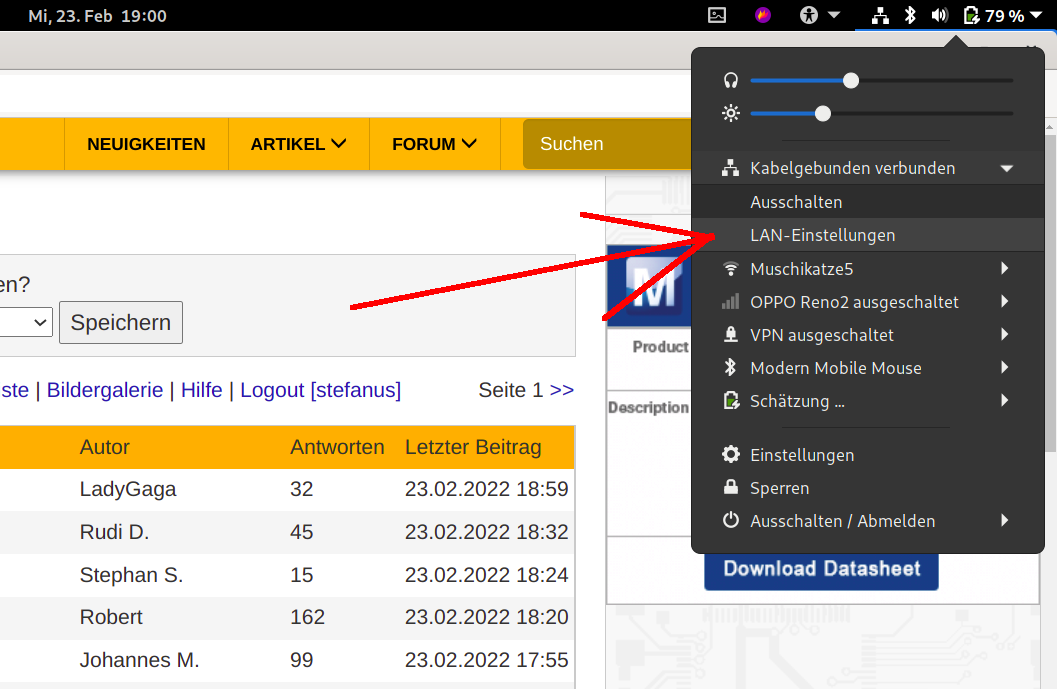

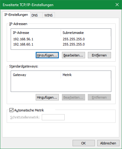

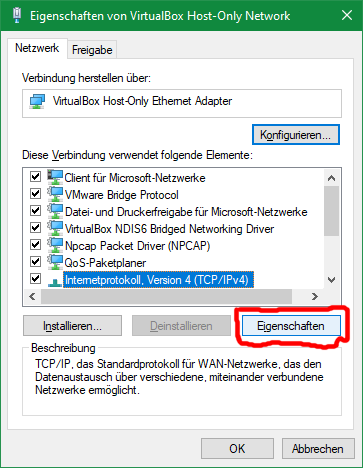

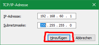

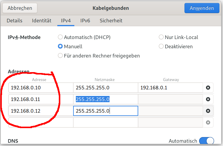

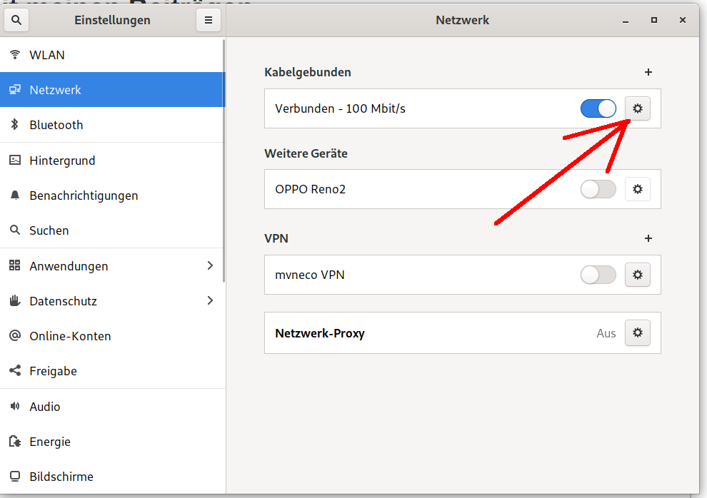

Nachdem sich Leute über das vorgeblich komplizierte Linux aufgeregt haben, zeige ich hier den grafischen Weg, den ich ganz oben in der ersten Antwort meinte. Wie konfiguriert man denn jetzt in Windows?
Frank K. schrieb: >> Wie konfiguriert man das denn jetzt in Windows? > Ähnlich. Na, sieht doch fast gleich aus.
