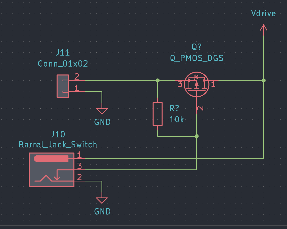

Folgendes Problem: Ein Gerät soll zwei Stecker für Versorgungsspannung haben. An beide soll ein 12 oder 24 V Netzteil angesteckt werden können. Wie sichere ich das so ab, dass nichts kaputt geht, wenn ein Nutzer zwei Netzteile gleichzeitig ansteckt? Die max. Stromstärke beträgt 8 A. Ich dachte bereits an Dioden, aber bei 8A und vielleicht 0,5V Vorwärtsspannung werden 4W verheizt. Eine andere Lösung wäre, dass man eine Spannungsquelle über einen MOSFET abklemmt, sobald die andere Spannungsquelle angeschlossen ist. Mit Rds_on im niedrigen zweistelligen Milliohmbereich erscheint mir das die effizientere Lösung. Hat jemand noch eine Idee, wie man das mit möglichst wenig Verlust und wenig Bauteilen löst? Priorität ist, dass einfach nichts kaputt geht.

rasz schrieb: > Hat jemand noch eine Idee, wie man das mit möglichst wenig Verlust und > wenig Bauteilen löst? Priorität ist, dass einfach nichts kaputt geht. Mit MOSFET, vermutlich. MOSFET haben nur RDSon, keine Diodenstrecke, und damit erledigt sich das Verlustproblem. Nur die Ansteuerung hat halt Harken und Ösen ;-) Google mal nach "power path controller" oder "power-oring" und "ideal diode". Es gibt diverse IC mit integrierten oder externen MOSFET, die das Problem lösen. Schau mal hier rein: https://www.analog.com/en/parametricsearch/11029#/ Das hier dürfte gehen: https://www.analog.com/media/en/technical-documentation/data-sheets/LTC4421.pdf Ist aber kompliziert, bestimmt gibts einfachere Lösungen, solche IC haben viele Hersteller im Programm.

Stefan ⛄ F. schrieb: > Dafür gibt es Stecker mit Schaltkontakt. OK, das + MOSFET ist die einfachste Lösung. So sollte es doch gehen, oder? Wenn kein Stecker in J10 ist, ist V_gate 0 und der FET leitet sofern eine Spannungsversorgung an J11 hängt. Wenn J10 belegt ist, ist die Verbindung im Stecker gekappt. Das Gate wird über den R hochgezogen auf J11-Niveau und sperrt. So weit richtig?
H. H. schrieb: > rasz schrieb: >> Ein Relais als Umschalter. Ohne Die Spule zu versorgen, >> ist Eingang 1 aktiv. Eingang 2 versorgt die Spule und schaltet sich >> damit selbst durch … Allerdings nicht so billig wie mit MOSFET vermute >> ich. > > So teuer ist so ein Relais für lausige 8A nun auch nicht. Ja klar, aber ein MOSFET ist schon um einiges günstiger. Außerdem ist die Auswahl deutlich größer bei z.B. JLCPCB. Beim MOSFET kann auch die Bestückung per PnP Maschine erfolgen. Keine Kosten für Handarbeit nötig.
rasz schrieb: > So sollte es doch gehen, oder? Das kommt drauf an, in welcher Reihenfolge Kontaktierung und Schalteröffnung beim Einstecken erfolgen.

H. H. schrieb: > Nein, beachte die Body-Diode des MOSFET! Meh, OK. Dann würden es zwei MOSFETs hintereinander wohl tun … Danke für die vielen Ideen! Ich wollte es so haben, dass man an beide Stecker ein 12 oder 24 V Netzteil anstecken kann. Ich habe mir auch schon eine Schaltung überlegt, die dann auf den jeweils richtigen von zwei Step-Down wandlern schaltet um aus 24V 12V und 3.3V zu machen. Aber das wird glaube ich alles viel zu komplex. Mein Plan daher ist, dass man eben doch zwei Separate Netzteile benötigen wird. Eines mir ordentlich Leistung bei 12V oder 24V für die LEDs (Spannung egal, da low-side geschaltet durch NMOS) und ein 12V Netzteil für die Logik. Alles andere wäre overkill vermutlich. So bin ich maximal flexibel, was den Anschluss der LED-Leiste angeht und es ist quasi keine aufwändige Schutz- und Spannungs-Routing-Schaltung nötig.
rasz schrieb: > H. H. schrieb: >> Nein, beachte die Body-Diode des MOSFET! > > Meh, OK. Dann würden es zwei MOSFETs hintereinander wohl tun … Da wird die Ansteuerung komplizierter.
