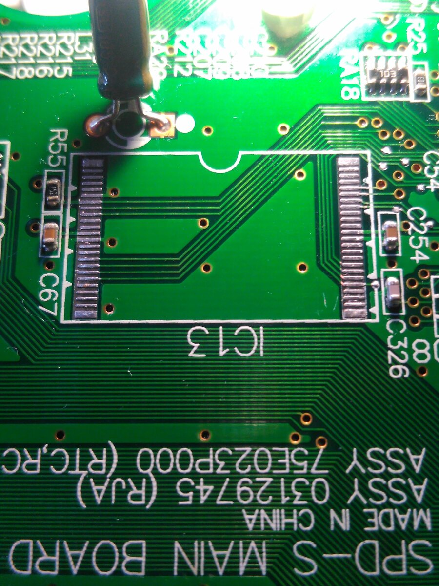

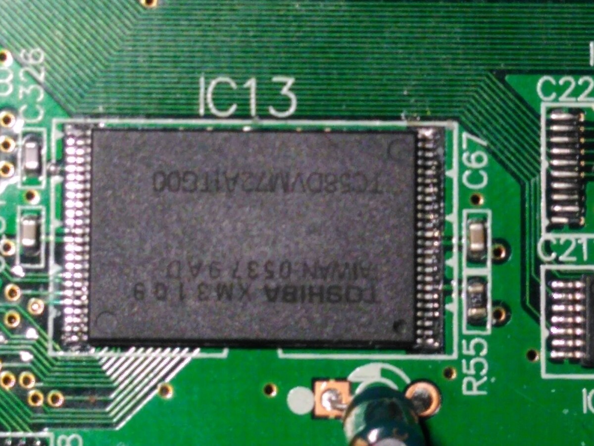

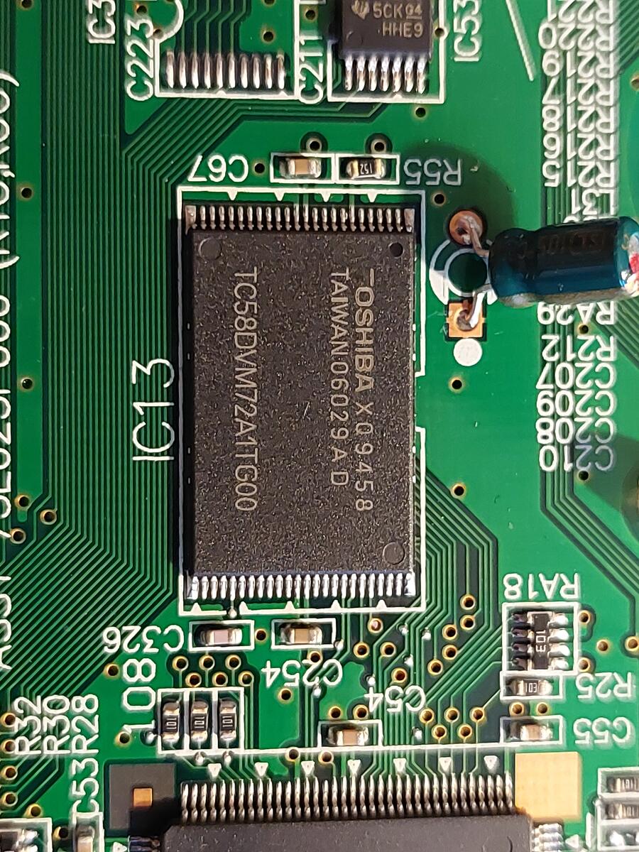

Hallo liebe Elektronikprofis, Mein Name ist Sascha und ich bin neu hier. Da ich im Bereich der Elektronik absoluter Laie bin, hoffe ich bei euch eine Antwort zu finden. Ich habe ein altes Musikinstrument von Roland. Es handelt sich um das sample-pad spd-s. Der interne Speicher ist defekt und muss getauscht werden. Im angehängten Bild könnt ihr den Speicher sehen. Ich weiß jetzt nicht genau ob ich exakt den gleichen Speicher holen muss, oder ob es eventuell Alternativen gibt. Ich habe den Speicher bei Aliexpress unter der Bezeichnung TC58DVM72A1TG00 gefunden. Allerdings stimmen die anderen Zahlen nicht überein. Wonach muss ich genau suchen? Auf was muss ich achten und gibt es eventuell Bezugsquellen in Europa? Seht es mir nach wenn die Fragen in euren Augen vielleicht dumm sind, aber ich habe wie gesagt überhaupt keine Ahnung. Liebe Grüße Sascha

Sascha schrieb: > Allerdings stimmen die anderen Zahlen nicht > überein. Meinst du das Produktionsdatum? oder welche? Link dazu wäre nicht schlecht. Kannst du es selber Wechseln? Sonnst gibt es hier einige die das können, den dieser Chip ist keine wirkliche Herausforderung, wenn man das richtige Werkzeug hat;-)

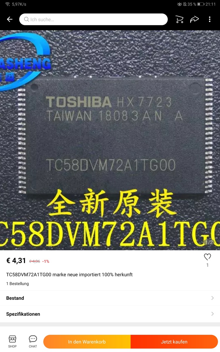

Ich kann es leider nicht selber wechseln. Ich hänge mal den Screenshot von dem bestellten Chip dran. Gibt es denn alternative Bezugsquellen? Eventuell auch etwas wo schneller geliefert wird? Wenn mir jemand dabei helfen möchte, ich komme aus dem Großraum Köln. Würde mich natürlich entsprechend erkenntlich zeigen LG Sascha

Habe mal das Datenblatt dazu gesucht, https://www.datasheets360.com/pdf/-1387687804643906744 Es handelt sich hier um ein NAND FLASH bzw. "128-MBIT (16M × 8 BITS) CMOS NAND E²PROM" Und du bist sicher dass da nicht Software drin ist, die du dann beim tauschen nicht wieder reinprogen kannst? Ev ist es ja gar nicht defekt, sondern hat einfach "Müll" drin? Ich kenne leider den "Roland sample-pad spd-s" nicht und weis das deshalb nicht aus dem Stegreif.

Sascha schrieb: > Gibt es denn alternative Bezugsquellen? Das ist ein Nand Flash und es kann sein, dass dort Daten reingehören. Sind das vom Gerät erzeugte Daten und können die wieder erzeugt werden, kann's was werden. Sind es dagegen Programmdaten die zum Funktionieren des Geräts notwendig sind und die nicht per SW-Update ersetzbar sind, dann hilft der Tausch nichts.
Also das Gerät zeigt den Fehler memory damaged. Nach etwas Recherche im Netz haben mehrere das Problem gehabt. Sie haben den besagten Chip getauscht und danach die Software auf dem Chip via cf-Karte neu aufgespielt. Auf dem Chip befinden sich die Standard Samples damit das Gerät Geräusche von sich gibt. Leider ist dieser Speicher notwendig, damit das Gerät "bootet" und bedient werden kann. Hoffe ich konnte das einigermaßen erklären. Liebe Grüße Sascha
Wenn dem so ist, ist das wechseln kein Problem, kann ich oder sicher auch andere, dir machen. ;-) LG Patrick L

Ich muss euch trotzdem nochmal quälen 😏 Würde der Chip von meinem Screenshot passen? Ich habe den hier in Deutschland gefunden. Es entspricht der Beschreibung die Patrick über das Datasheet gefunden hat. Liebe Grüße Sascha
Sascha schrieb: > Würde der Chip von meinem Screenshot passen? Nein, DVM72A1 darf auch draufstehen. Warte einfach auf Sascha schrieb: > dem bestellten Chip
Sascha schrieb: > Würde der Chip von meinem Screenshot passen? Nein das Management im Chip ist nicht kompatibel desshalb: MaWin schrieb: > Warte einfach auf > > Sascha schrieb: >> dem bestellten Chip Wie Gesagt, wenn du die Platine Verschicken kannst, kann ich dir den Chip gegen Portokosten und Kaffeekasse wechseln. Leider ist Köln nicht meine Gegend bin zwar hin und wieder im Raum Heinsberg aber dort habe ich (noch)keine Werkstadt.

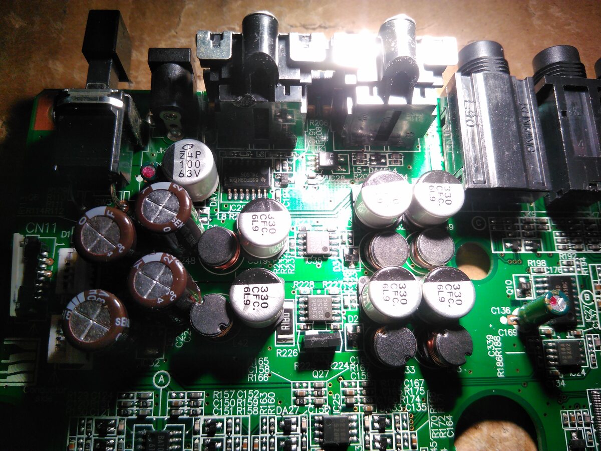

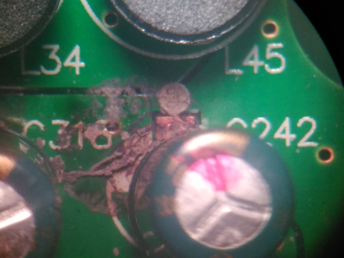

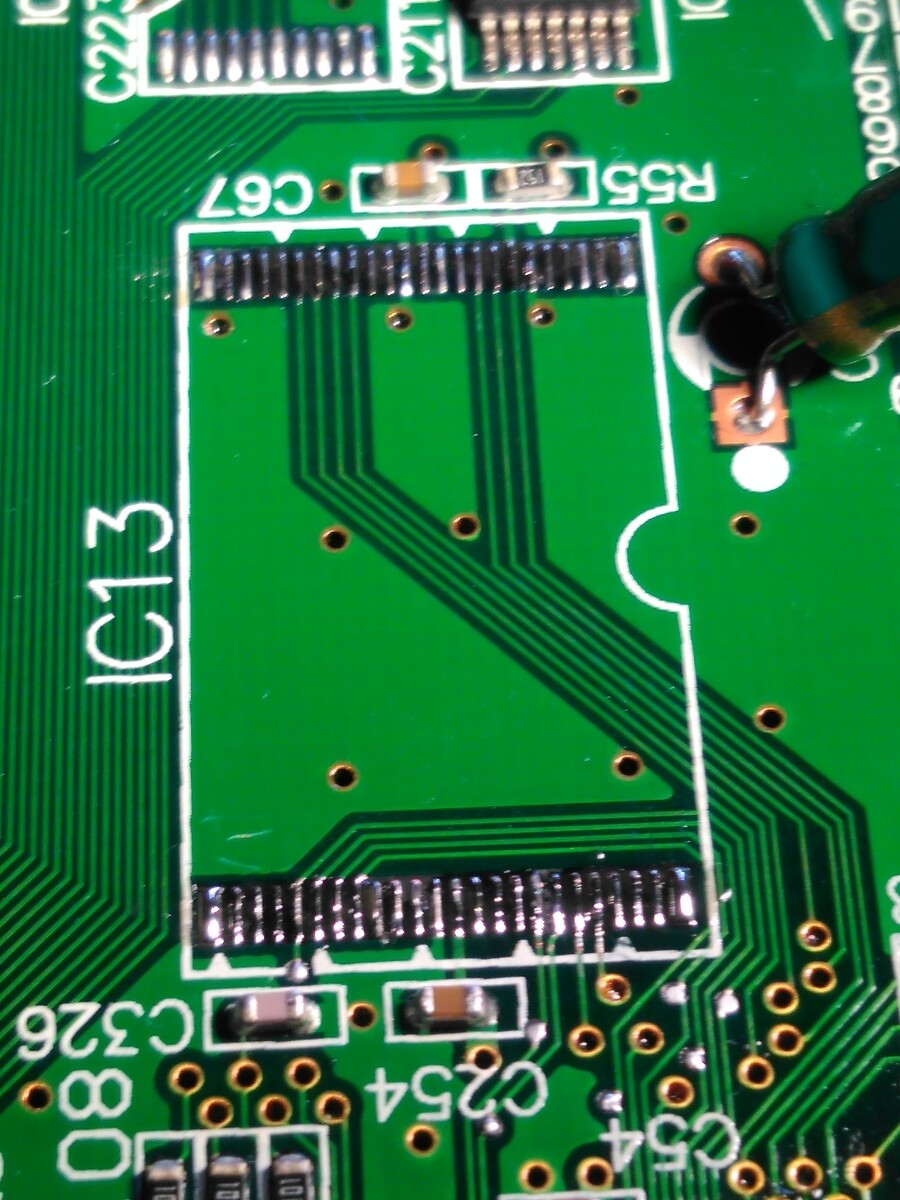

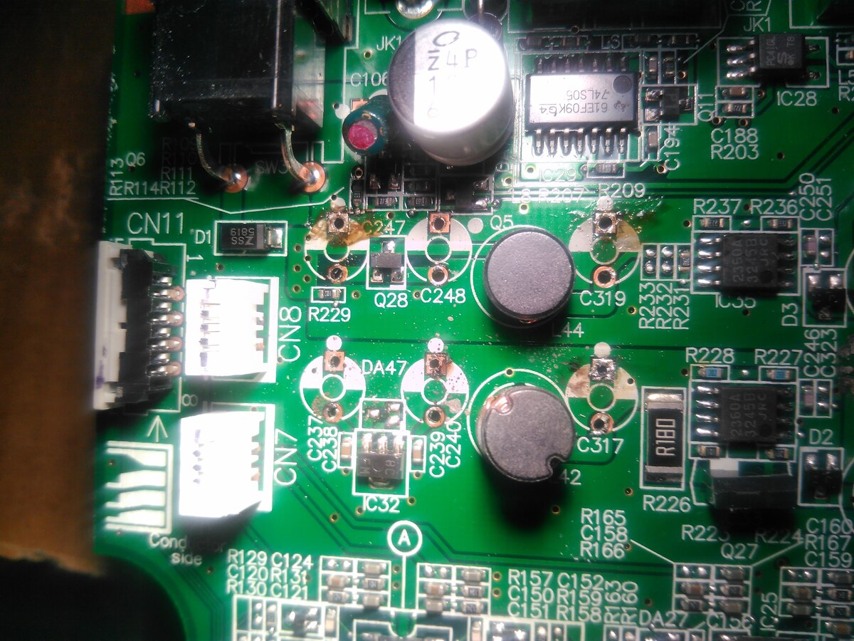

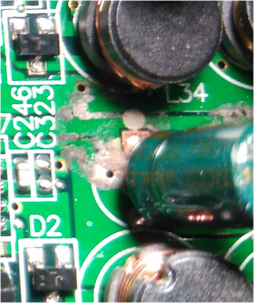

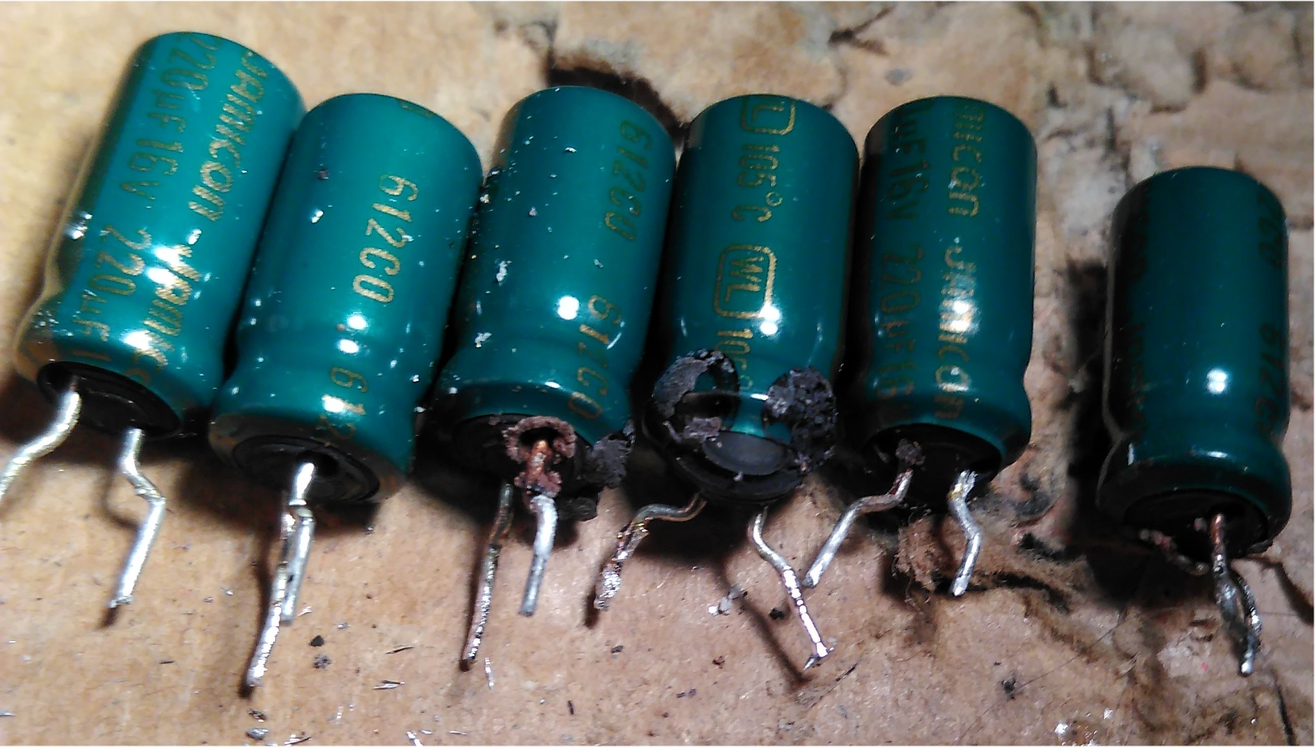

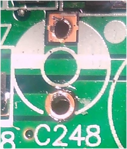

So hier ein Bericht dazu. Was sich zuerst als mal eben schnell , anmuten lies, endete in 1 1/2 Tage Arbeit. Das FLASH selber war in 5 Min. gewechselt (BILD: [Flasch Remove]& [FLASH-Pad Verzinnt]&[FLASH Eingelötet]), dann schnell testen und...?!? Was ist den das?!? auf dem Audio pfeifen friedlich 4 verschiedene Switcher Signale daher? OK nochmals genauer unter die Lupe(BILD:[Teufels Zeug]) nehmen. ARG was den das 2 Elkos mit Bauch und einen Oben geplatzt? OK ist ja schnell gewechselt.....Denkste. Nach genauerem Hinsehen saftet praktisch jeder Elko unten aus(Bild:[Saft]) GRMPF Was haben die dann da für schrott verbaut(Bild [MüllElko])? selbst die Audio Elkos sind unten geplatzt (Gummi rausgedrückt und ausgesaftet)? OK na dann, bestellen wir mal die Elkos..... OK Elkos sind da mal eben schnell wechseln..... Denkste ! Keine Ahnung was da für ein Teufels Zeug drin war, aber das hat das auslöten fast unmöglich gemacht! Die Schmiere ist zwischen Lötzinn und Pad gekrochen und hat den Lötzinn Thermisch isoliertm bzw. Das Pad Gefressen(Bild: [noch3umKupfer]), so das selbst bei 450° auslöten nicht möglich war. Nun OK, von unten Heizen und mit Niedertemperatur Lötzinn wieder ein fließen des Zinns ermöglichen. Was eine arbeit von max 1 Std geschätzt war artete derart aus dass es erst am morgen um 3:00 fertig war.(Womit natürlich die Post bereits zu hatte... wollte es ja am Montag absenden. Ja hatte extra um 13:00 Frei genommen um schnell die Elkos zu wechseln. Aber ja nun ist am Morgen um 3:00 geworden da sich das auslöten und Reinigen (Pads abkratzen und neu aufschichten) wurde plötzlich zur "never ending Story". Auf jeden Fall sind nun alle relevanten Elkos gewechselt(Bild:[Ausgelötet]&[Erneuert]) und das Ding hat sogar wider richtigen Bass! (Vorher durch die Defekten Elkos war es richtig Flau um den Sound bestimmt, Logisch! Das LCD war leider nicht Zahlbar aufzutreiben, da ich nur die für das SPD Sx da habe, so war es leider nicht möglich dem wieder ein guten Kontrast zu geben. Wenn aber mal jemand eins hätte, ist dieses ja dank Stecker einfach zu wechseln. Fazit: Nie wieder so ein gerät Rep, denn wenn ich solche Elkos sehe kriege ich die Kriese! habe schon viel erlebt, aber weggefressene Pads unter dem Lötzinn?!? Das habe ich noch nie gesehen! musste doch tatsächlich galvanisch (Galvano Stift sei Dank) neu Kupfer aufbringen um überhabt ein Elko einlöten zu können. Das das "Ding überhabt noch Funktionierte war ein Wunder, aber klar das bei dem Müll auf der Speisung das FLASH seinen Dienst quittierte (was ja eigentlich die Arbeit nur dieses schnell zu wechseln gewesen wäre). PS: Habe nur ein Teil der Elkos Fotografiert es waren noch etliche mehr, eigentlich fast alle! Selbst die 100µF im Audiozweig sind unten geplatzt und ersetzt (ohne Bild)! Hoffe nun das der TO nun wieder Lange Freude an dem PAD-S hat, denn nun sind alles Low ESR und Hi Temperatur Elkos verbaut. ...Ach ja fast vergessen, ...und das FLASH wechseln, ging mit der ERSA SMD Lötzange RatzFatz in 5 Minuten..... LOL 73 55

Mit anderen Worten: Wirtschaftlicher Totalschaden, den nur ein Chinese zu Sklavenlohnpreisen abwenden konnte. Wahrscheinlich hast du es sogar gratis gemacht. Da freut sich der Sascha bestimmt sehr. Übrigens, beim SMD Rework werden Pads nicht erneut verzinnt, wenn man einen TSOP tauscht, da dadurch die Oberfläche nicht plan ist und es durch Umwelteinflüsse Risse im Lot geben kann. Oder denkst du, ENIG bieten die Firmen aus Spass an, weil HASL mittlerweile nicht mehr stylish genug ist? Beim nächsten mal also erst schön mit Entlötlitze reinigen, dann direkt den Chip plan platzieren. Slide-löten mit maximal Flux und minimal Lot muss ich dir ja bestimmt nicht erklären. Aber schön, dass es hier zur Abwechslung auch mal einen Abschlussbericht gibt. Der Normalfall ist ja, dass irgendein oberschlauer Depp kommt, der hofft, dass hier jemand umsonst seine Waschmaschine repariert, weil, geht ja schnell, nur ein kleines Problem bestimmt. Sowas verläuft in der Regel (zurecht) im Sande.

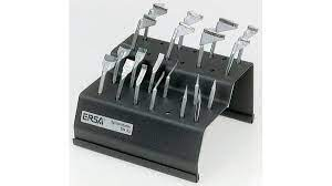

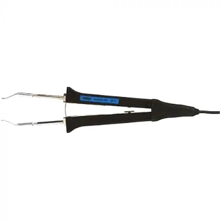

Jan schrieb: > Beim nächsten mal also erst schön mit Entlötlitze reinigen, dann direkt > den Chip plan platzieren. Slide-löten mit maximal Flux und minimal Lot > muss ich dir ja bestimmt nicht erklären. Wenn man mit der Rework-Zange arbeitet, und das Gerät so schön vorbereitet kommt (Gehäuse war nur mit 2 Schrauben noch Fixiert), Verzinnt man die Pads. ;-) Mit Entlötlitze Reinigen und Lötpaste auftragen geht zu lange, Reflow geht im Eingebauten zustand nicht. Beim "Slide-löten" muss man den Chip zuerst Fixieren(Meist 2 schräg gegenüberliegende Pins verlöten), was in jedem Fall länger geht als quasi ohne IC, "Slide-löten" der Pads und dann Chip mit der Lötzange aufsetzen(Siehe Bild) Wenn man ein Automat hat, oder Ruhige Hände (so wie ich), dann lötet man mit der Zange (Heizt alle Pins gleichzeitig) den Chip in 30 Sec raus, etwas Flussmittel drauf, Mit Lötkolben und Zinn, einmal über alle Pads ziehen. Mit Zange den neuen Chip aufsetzen, 3 Sec. Halten, Und Zange öffnen und weg. So kann man ohne das Print auszubauen, so ein FLASH in 5 Min. wechseln. Hätte ich allerdings gewusst, dass ich das Print sowieso ausbauen muss, um die Elkos runterzuoperieren, hätte ich auch grad alles in Reflow löten können, was aber wegen den Abgefressenen Pad eh nicht geklappt hätte. LOL Alles andere geht länger. ;-) Ach und PS, Chinese bin ich nicht, Depp schon LOL Habe es einfach aus Spaß an den alten Roland's gemacht, aus dem Grund repe ich ja auch für PC- und Rechner- Museum Geräte. Wirdschaftlich ist das nie, aber kann auch mal Spaß machen ;-)
Bearbeitet durch User
Achso. Wusste nicht, dass du spezielle Zangen für TSOP hast. Mir reicht mein 70° "SMD removal solder" und der normale Lötkolben. Bin damit auch ganz zufrieden. Wenn ich pro Tag 10 Stück entlöten müsste, würde ich mir auch die Zangen zulegen :D Bei mir sinds aber höchstens 10 Stück pro Jahr.
