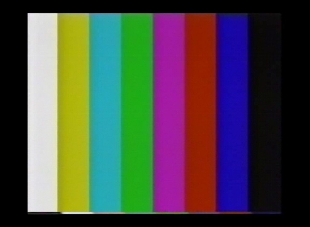

Guten Abend zusammen, Neulich bekam ich einen JVC CR-4400E U-matic Videorekorder geschenkt, vollkommen funktionsfähig. Die Dinger sind gefühlt nicht kaputtzukriegen. Nun aber doch ein kleines Problem: Nachdem ich eine Kassette wiedergegeben habe -die nicht in diesem Rekorder selbst aufgenommen wurde- musste ich feststellen, dass der Ton Probleme macht. Bei der Wiedergabe "flattert" er. Parallel dazu bewegt sich das wiedergegebene Bild um ein paar millimeter in der Horizontalen hin und her, ich weiß aber nicht, ob das auch mit dem Tonproblem zusammenhängt. Kennt jemand dieses Problem und weiß, wie es zu beheben ist??

Andy_R schrieb: > Kennt jemand dieses Problem und weiß, wie es zu beheben ist?? ja, man muss wohl die Spurführung neu einstellen. So ganz trivial ist das nicht, man braucht Equipment für die Spurkalibrierung.

Tracking-Fehler. Bandzug, Bandspannung und Synchronkopf prüfen und ggf. reinigen. Btw. die U-matic Recorder die ich habe, schreiben den Ton auf die Längsspur, nicht über die Kopftrommel. Die hat nur zwei Bildköpfe. Für den Rest muss ich -ausnahmsweise- dem Schlaumaier mal Recht geben.
batman schrieb: > Falsch, die HiFi(Stereo)-Tonspur liegt auf derselben Schrägspur wie das > Videosignal und unterliegt damit derselben Tracking-Einstellung. Nicht bei U-matic, die haben immer (zusätzlich) eine Längsspur für den Ton. Bei dem Bandvorschub reicht das für guten Ton. Bei BetaSP hat man dann eine Tonspur für den LTC geopfert...
Danke für die vielen schnellen Antworten Ja , U-matic Rekorder haben zweispurigen linearton. Dann gehts an die Mechanik, eine allgemeine Reinigung und Schmierung habe ich schon hinter mir...
Hifi-Ton, Auto-Tracking oder sowas gibt es bei dem alten Schlachtschiff nicht, Leute, es ist U-Matic! (Hoffentlich wenigstens Highband) Ich würde erstmal die Bremsbänder und die Einstellung des Bandzugs checken. Dazu gibt es am Supplyreel (Abwickler) ein Bremsband und einen Fühler, der damit verbunden ist und am Band anliegt. Als nächstes die Flauschigkeit des Capstan Rollers überprüfen, der wird nach all den Jahren vermutlich hart wie Stein sein. Das Takeup Reel (Aufwickelteller) wird entweder mit einem eigenen Motor (unverdächtig) oder über eine Rutschkupplung vom Wickelmotor bedient (höchst verdächtig). Die Rutschkupplung altert genauso wie der Rest vom Gerät. Nicht an der Bandführung rumdrehen ohne richtiges Bezugsband und Oszilloskop am RF Signal! Hast du denn noch Archivmaterial, das du digitalisieren willst? Ansonsten ist die Reparatur des Dings nicht wirklich sinnvoll. Immerhin gibt es hervorragende Digibetas für wenig Mäuse.

Andy_R schrieb: > Parallel dazu bewegt sich das wiedergegebene Bild um ein paar millimeter > in der Horizontalen hin und her, ich weiß aber nicht, ob das auch mit > dem Tonproblem zusammenhängt. Die Abtastung erfolgt doch so, dass der Kopf rotiert. Besser gesagt, zwei Köpfe. Die Überlappungsbereiche werden elektronisch "rausgeblankt". Muss noch das alte Buch rauskramen, da ist es genauer beschrieben. Da kann man noch was dran drehen. Typisch ist auch der untere umgeklappte Bildrand. ciao gustav
Karl B. schrieb: > Die Überlappungsbereiche werden elektronisch "rausgeblankt". Das Bild zittert doch aber horizontal und nicht vertikal. Das deutet auf Probleme mit der konstanten Bandgeschwindigkeit hin und nicht auf ein Problem mit der Kopfumschaltung. Auch das Flattern des Tones zeigt in diese Richtung. Wimre hat U-Matic den Kopfumschaltpuls extrem knapp vor dem Vertikalpuls und nicht wie bei VHS 4 Zeilen davor. Da müsste ich jetzt aber in den alten Manuals blättern.
Tag zusammen, auch wenn ein wenig vom Thema abgedriftet wurde, komme ich mal zum Schluss; Es funktioniert alles wieder. Es lag an einer geringfügig zu langsamen Bandgeschwindigkeit (Videoproblem; Horizontales Flattern) und das Audioproblem lag an eine an einer Stelle klebrigen Kopftrommel. Die hat es dem Transportweg erschwert, das Band in einer konstanten Geschwindigkeit zu transportieren. Kein Flattern mehr! Danke an alle (außer der unnötig kommentierende MaWin), die gute Hilfestellungen geleistet haben!
