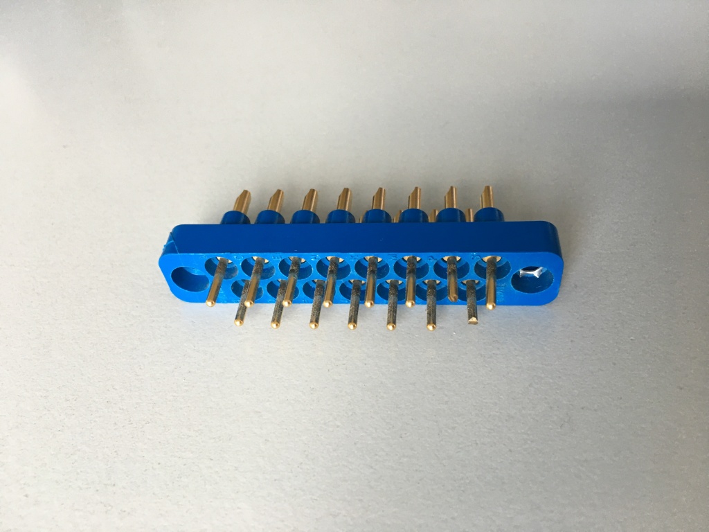

Weiß jemand, was das für ein HV-Stecker ist? Hersteller? Wo kann man ihn noch kaufen? Und das Gegenstück? Die Länge ist 7cm. Textaufdruck kann ich noch folgendes Erkennen: EML BA15P Vielen Dank für Eure Hilfe

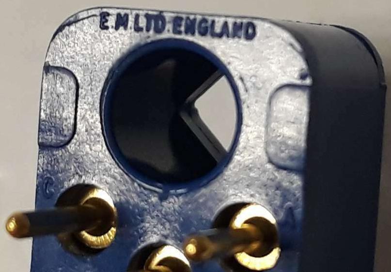

Das ist zwar nicht genau der Stecker (14 statt 15 Pins), aber hilfreich! Der Hersteller war wohl 'EML limited' in UK. Aber die Firma scheint es nicht mehr zu geben. Kennt jemand einen aktuellen Hersteller vergleichbarer HV-Stecker? Vielen Dank!
Fast richtig, nur hat der 14 pins in 3 Reihen und der hier 15 pins in 2 Reihen wie Dsub15. Aber der Hersteller heißt gleich "E.M.LTD ENGLAND" Das L in EML ist das "Ltd." Aber sonst finde ich nichts dazu, die scheinen ausgestorben oder geschluckt zu sein.
Christoph db1uq K. schrieb: > Aber der Hersteller heißt gleich "E.M.LTD ENGLAND" > Das L in EML ist das "Ltd." Aber sonst finde ich nichts dazu, die > scheinen ausgestorben oder geschluckt zu sein. Die wurden vor vielen Jahren von AVX aufgekauft, die dann von Kyocera. Eine letzte Spur dieser Serie: https://www.fclane.com/product-group/sre-series-8097-mra-mre-series-8098-mrac-series-8099
Ich habs gefunden: https://www.fclane.com/product-group/range-ba AVX war das Stichwort und dann Kyocera. Vielen Dank :-)
