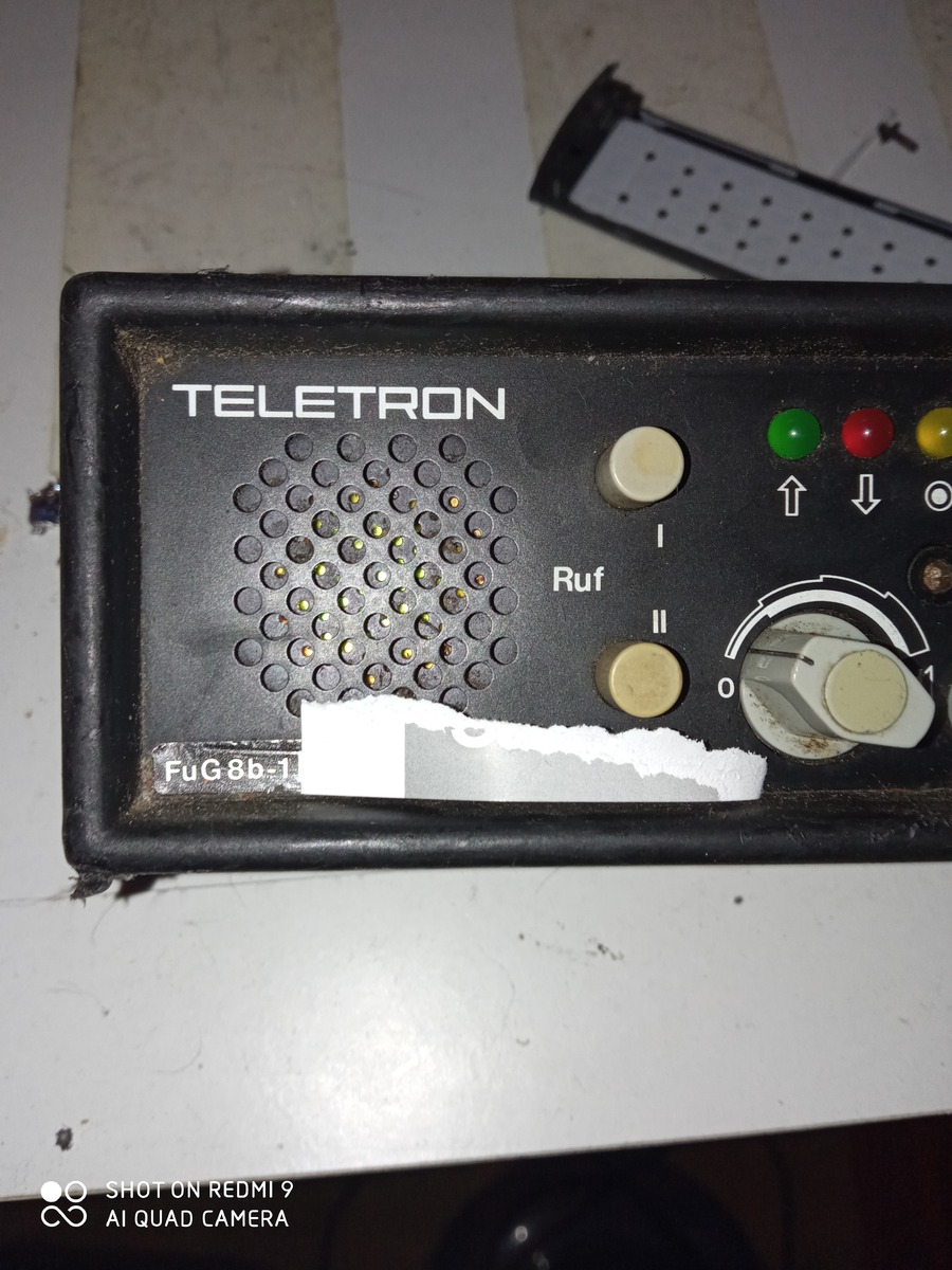

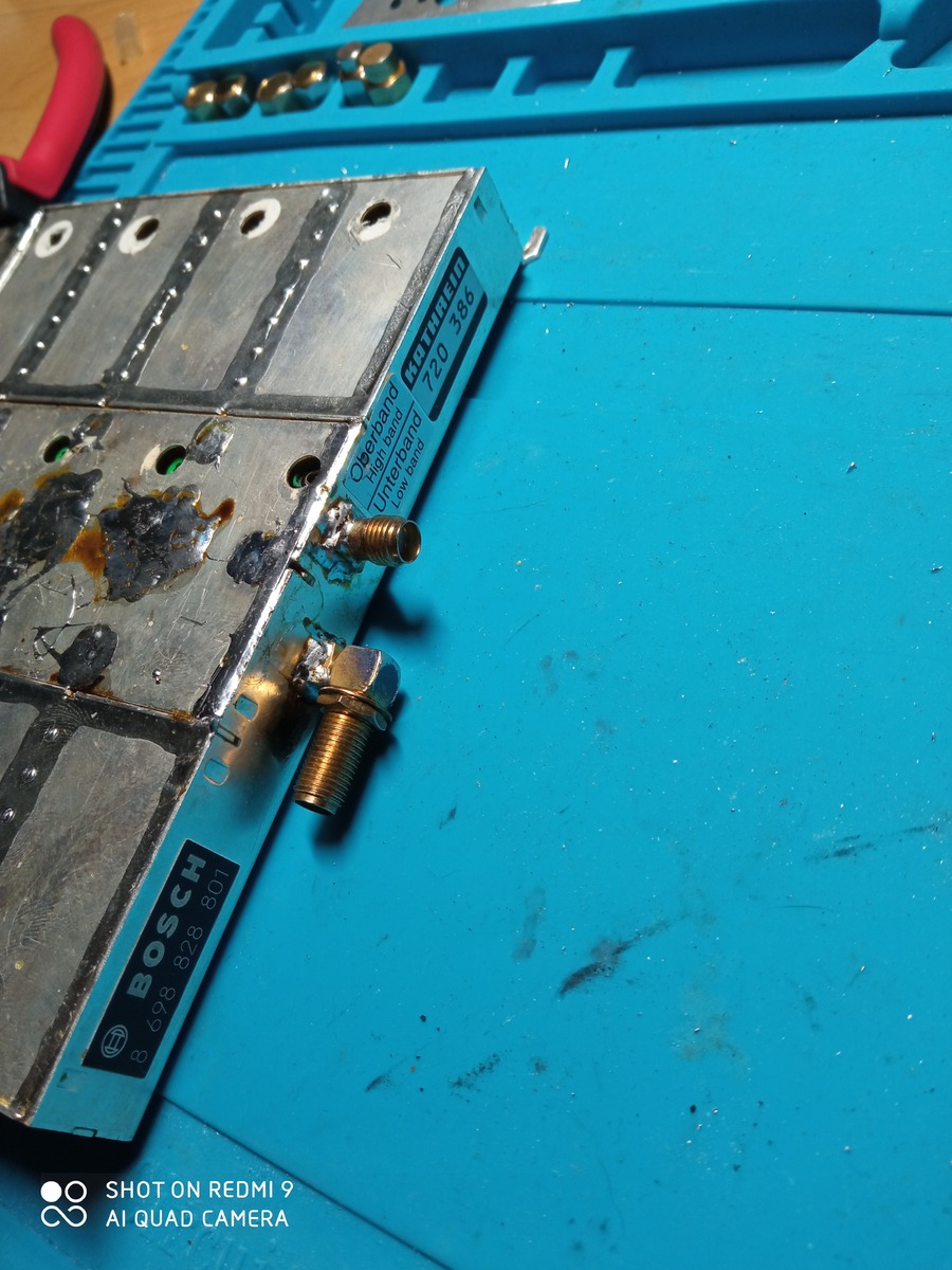

Heute viel mir eine Defekte Fug8b-1 in die Hände. Nach kurzer Recherche stellte sich heraus daß dieses Gerät eine 'Antennenweiche' integriert hat für fullduplex. Nun liegt besagte weiche vor mir, Qualitativ sehr schön anzusehen. Ein feines Stück. Nun, nach Messung mit dem VNA ergab daß der "UB - Unterband" Zweig wohl ein Bandpass zu sein scheint, der "OB - Oberband" Zweig wohl ein "Rejection Filter" (Tiefpass?) ist. Mich wundern nur die 10dB Dämpfung und die Tatsache das mit "Blue VNA" (MiniVNA Pro BT) der OB Zweig nicht zu berechnen zu sein scheint. Sollte das nicht ein Hochpass und ein Tiefpass sein? Also anstelle eines Bandpass und eines Tiefpass. Wer kennt besagte weiche und kann mir Tipps geben? Ich würde die gerne für 2m anpassen, die Bandbreite deutlich verringern und dabei die Güte (Q=4) anheben. Wenn ich mit 6dB/Zweig rauskomme und die 600kHz schaffen könnte wäre echt cool. Vielleicht hat ja ajemand schon so einen Umbau gemacht.
Welches Fug8 ist es denn? SEL, Bosch alt, Bosch neu, Motorola/Radiodata, Telefunken, GCD...
Chris R. schrieb: > Welches Fug8 ist es denn? SEL, Bosch alt, Bosch neu, Motorola/Radiodata, > Telefunken, GCD... Teletron. Siehe Bild. (SN Abgedeckt da ehemaliger BOS bestand und offiziell vernichtet, es werden nur Bauteile verwendet und der Rest dem Wertstoffkreislauf zugeführt. Ich möchte meinem Bekannten keinen Ärger bereiten da er es aus der Tonne gerettet hat!)

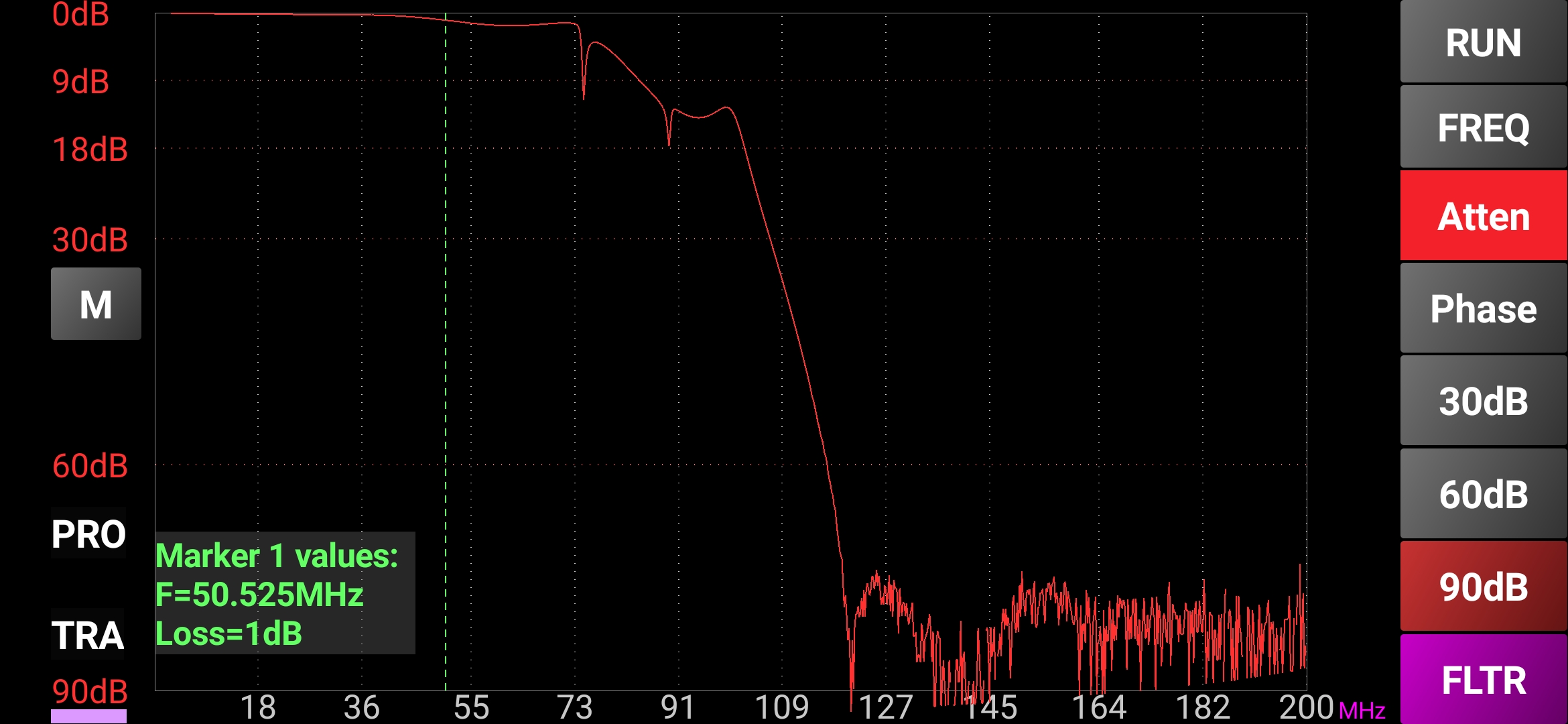

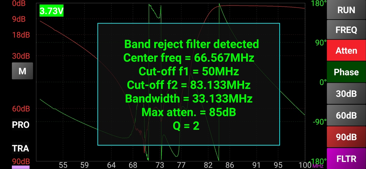

Hmm, irgendwie scheint sich BlueVNA gestern beim Zweig für "OB" nur verschluckt zu haben. Jetzt könnte er ziemlich genau (Werte sind plausibel) gemessen werden. Anbei Mal Bilder der Messungen.

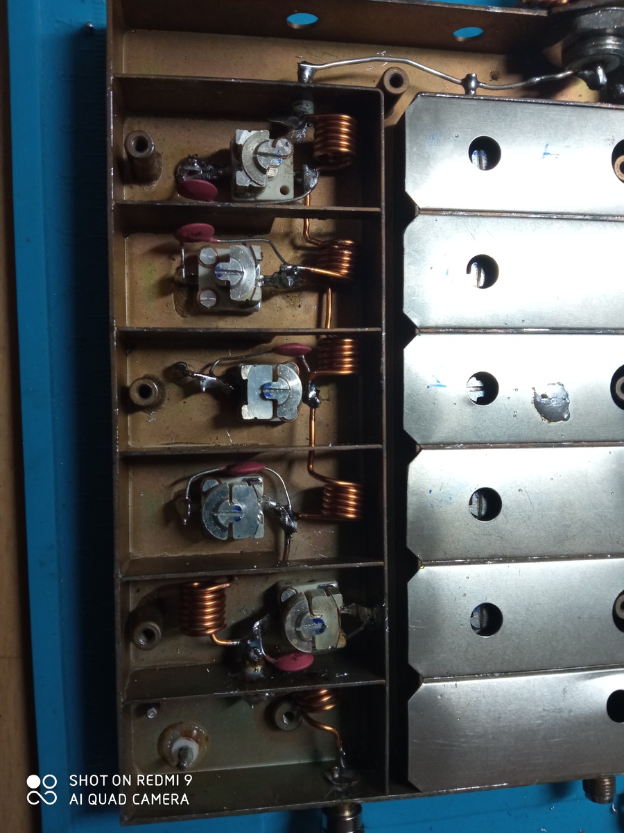

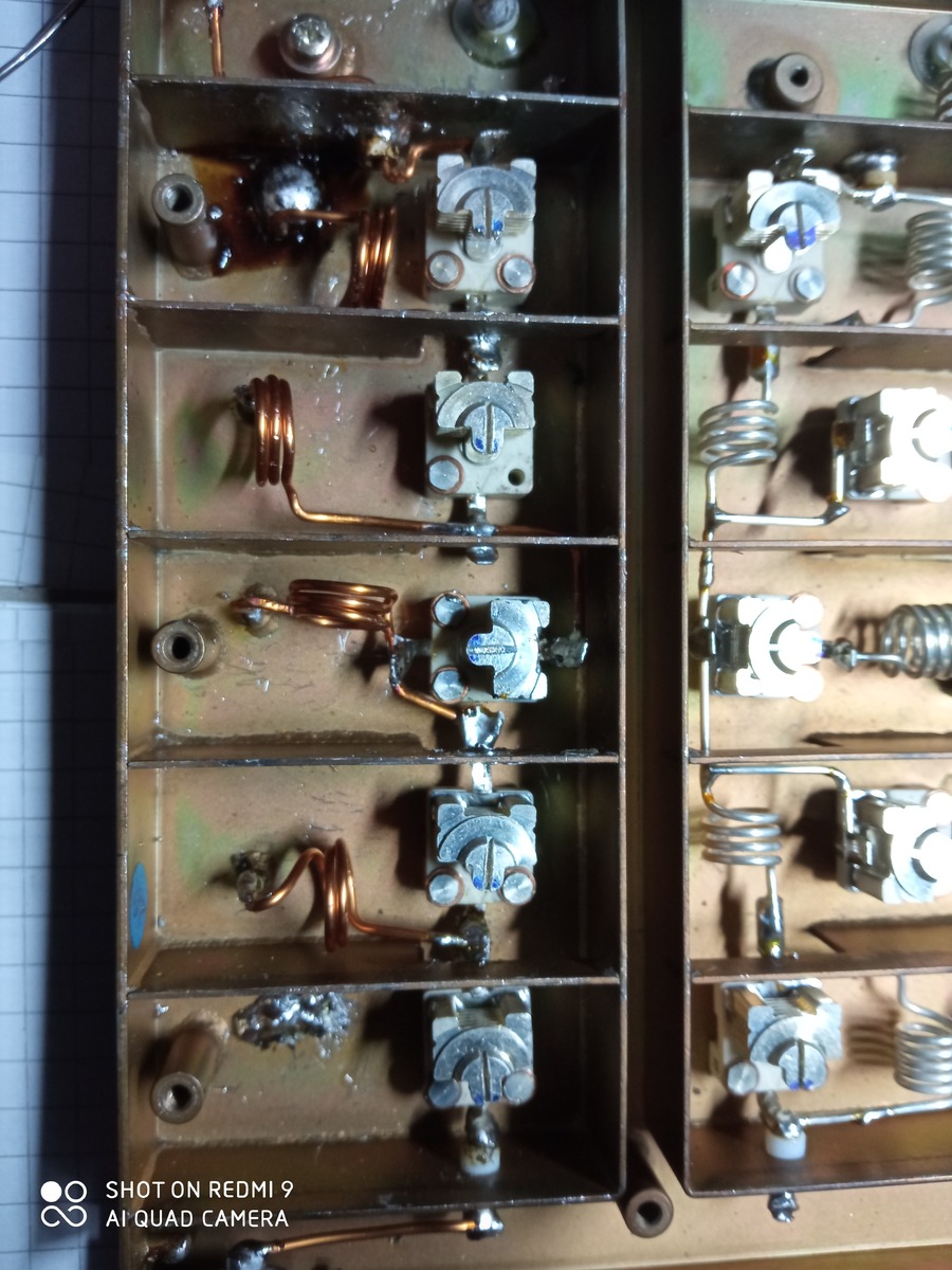

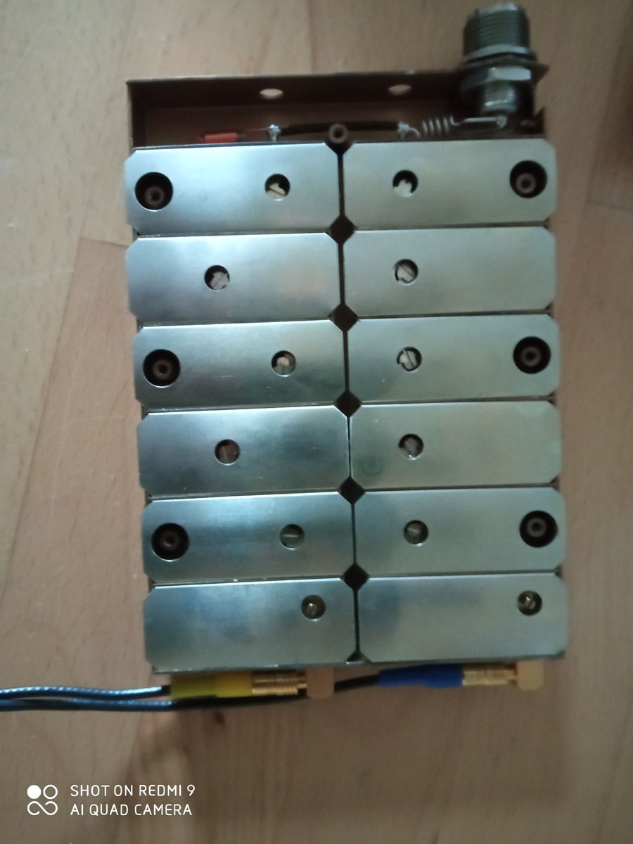

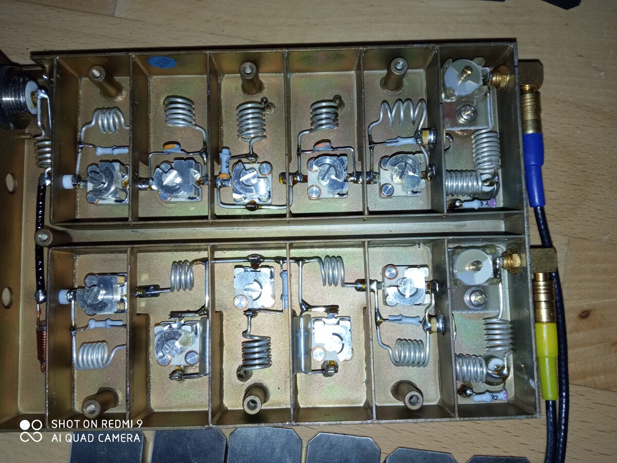

Und nochmal Bilder vom Innenleben. Ich finde sowas immer sehr spannend und denke das es nicht nur mir so geht.

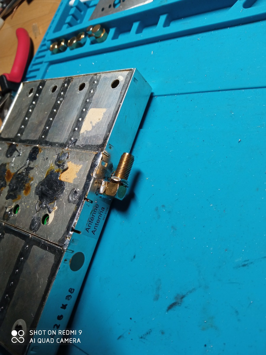

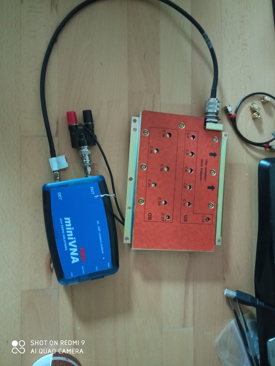

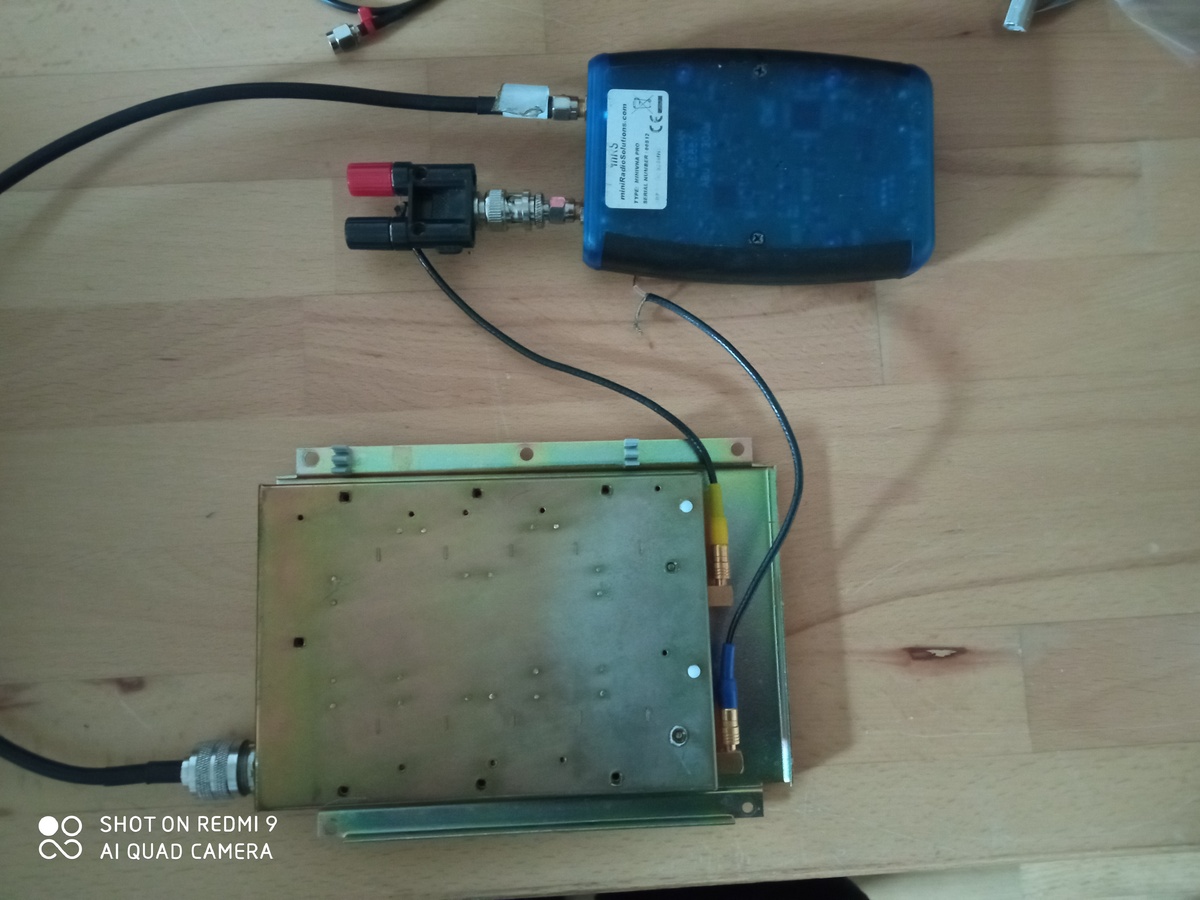

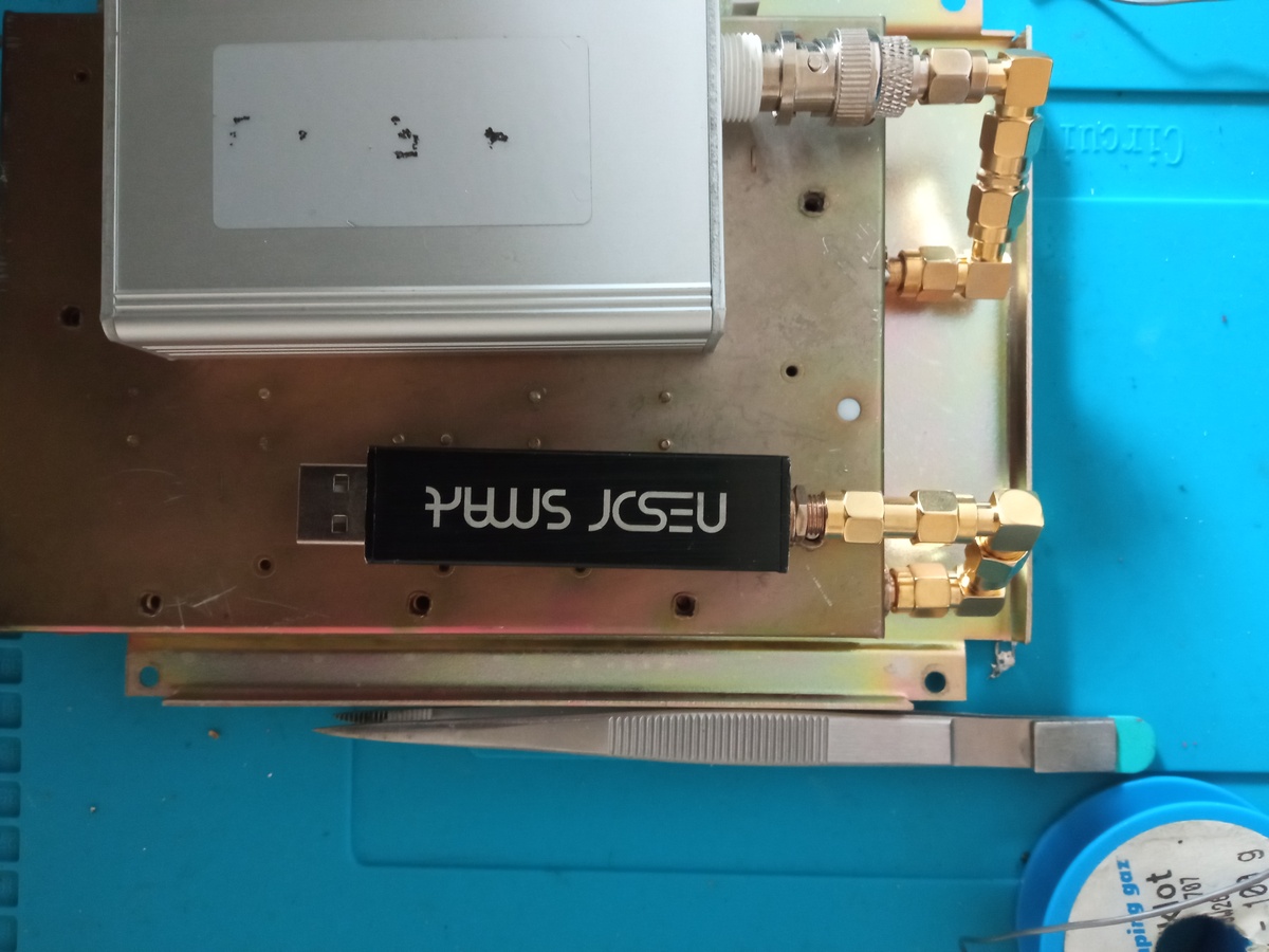

Auf Nachfrage Folgen nun noch die Bilder des "Messaufbau". Bitte keine Kommentare wie das der BNC <-> Büschel Adapter die Impedanz und Werte verfälscht, das ist mir bewusst. Aber für Hobby und annähernd genaue Ergebnisse reicht es. Bis die neuen passenden Kabel angekommen sind jedenfalls. ;-) Kurzbeschreibung: DUT wird mit dem internen Port (UB/OB) verbunden und der Antennenanschluss mit DET, wobei die ganze Sache Reziprok ist, sollte aber auch beim Tauschen der Anschlüsse das selbe Messergebnis angezeigt werden. Ich verwende zur Kalibrierung 5 Durchgänge Open/Short/Load/Through, als Software am Smartphone BlueVNA, Am PC vnaJ.

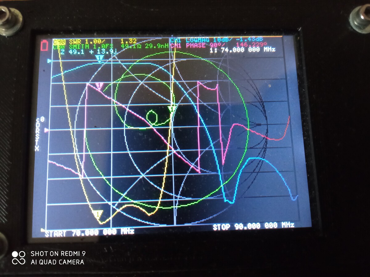

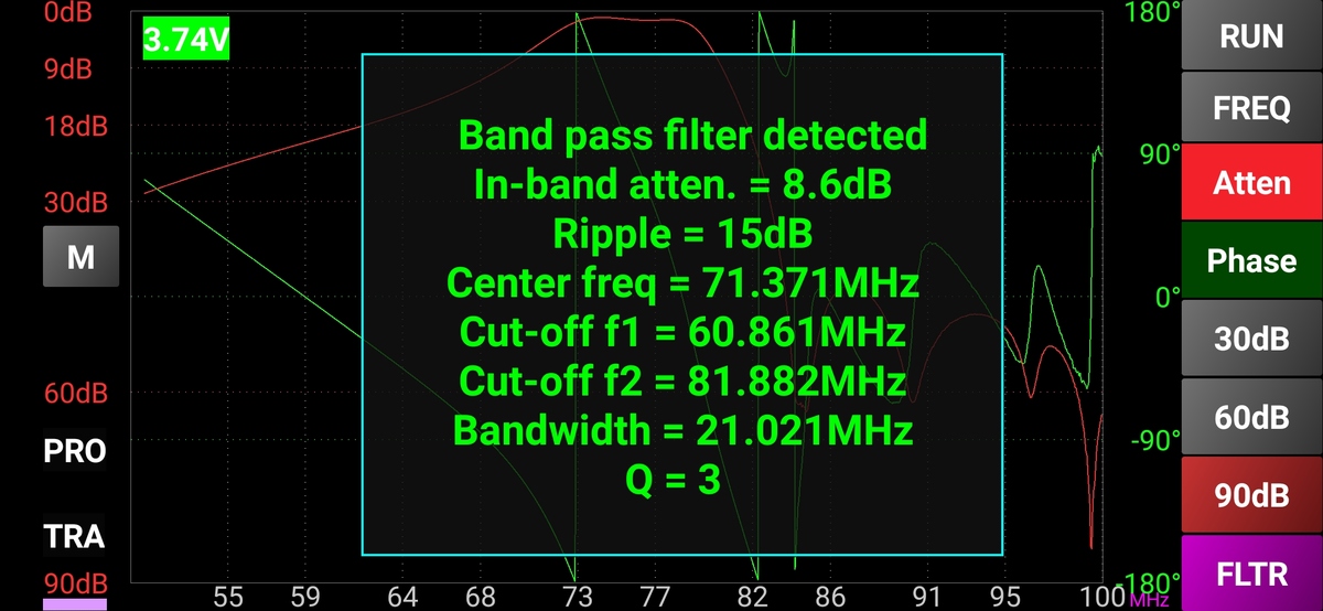

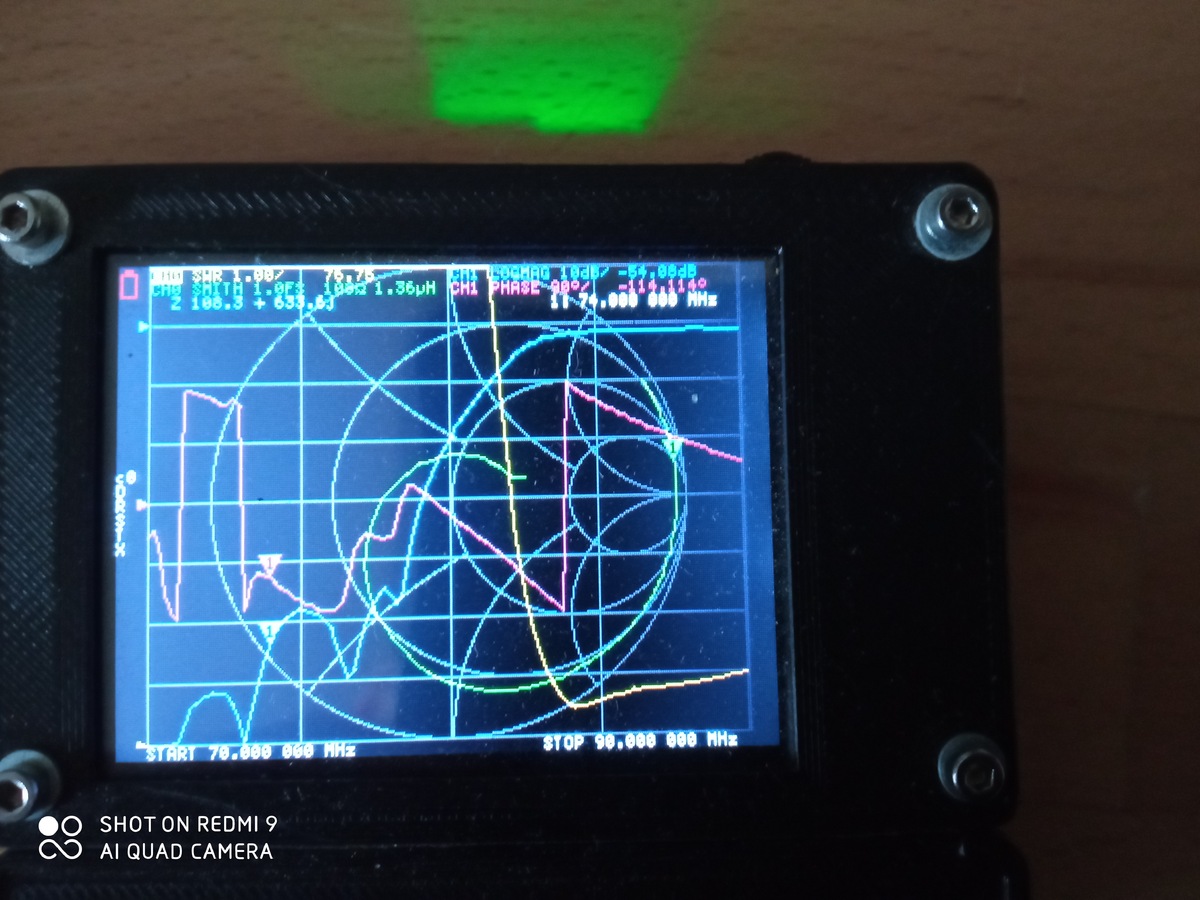

Bilder (Smiths Chart) UB/OB, in dem Fall von meinem NanoVNA abfotografiert. Von 70-90MHz.

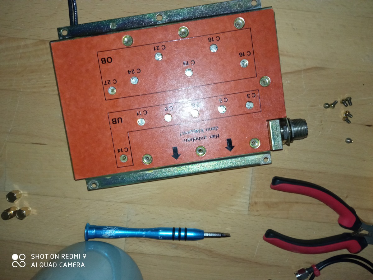

So, ich komme meinem Ziel näher. Durch einseitiges abheben der parallelen Festkondensatoren an den trimmern von beiden Zweigen konnte ich den UB Zweig auf ~700kHz breite trimmen und die Frequenz schon deutlich in Richtung 2m Band verschieben. Der OB Zweig muss noch weiter angepasst werden. Ziel ist es das ganze später für QRP (1-5W) Relaisbetrieb zu verwenden mit dem üblichen Abstand von 600kHz.

Kilo S. schrieb: > Bilder (Smiths Chart) UB/OB, in dem Fall von meinem NanoVNA > abfotografiert. Hi, BTW: Akku ladebedürftig? Bei meinem NanoV2 tue ich erst die unerwünschten "Traces" rauslöschen. Dann bleibt eine überschaubare Kurve übrig. Start, Stop u n d Center (bei M1). Beispiel Keramikfilter 455 kHz mit 10 pF Koppel-C. ciao gustav

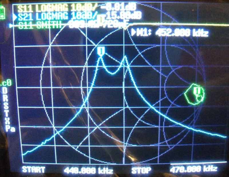

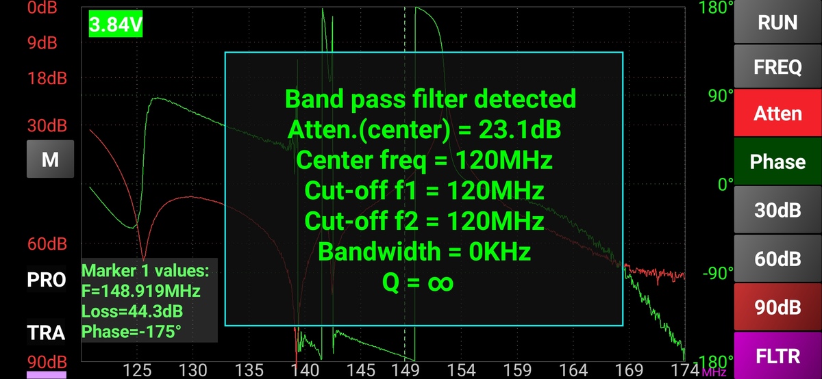

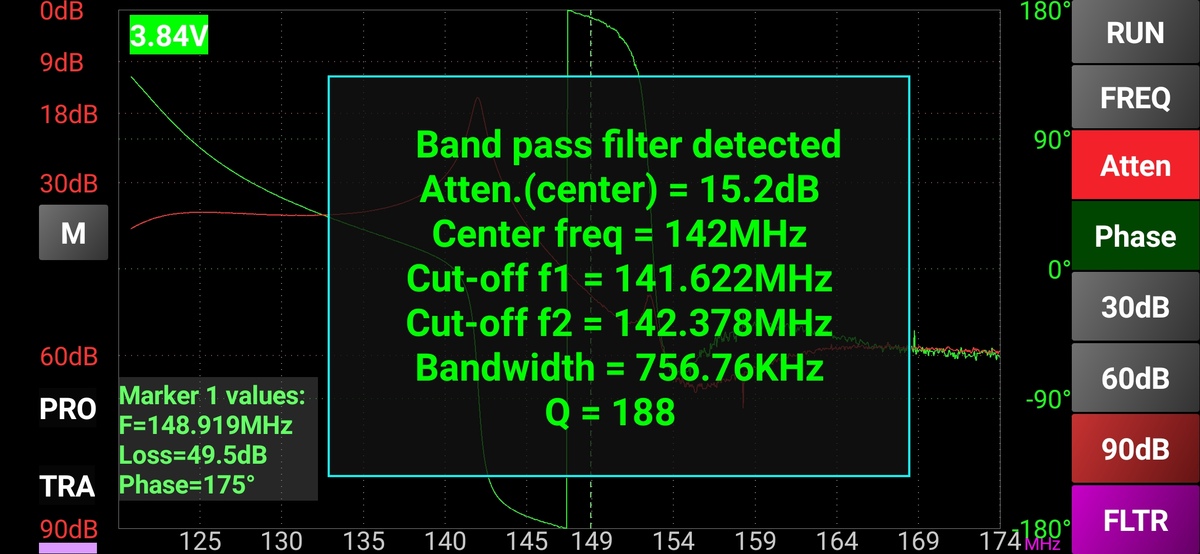

Kilo S. schrieb: > Noch gebe ich nicht auf! Den OB Zweig habe ich gestern kurzzeitig auf > 258kHz Bandbreite bei 145MHz gemessen. Aber mit 38dB Dämpfung... :-/ naja die Dämpfung sollte nicht höher als maximal 1db betragen. Sonst verbrät man zuviel Leistung von dem Sender in der Weiche, welche sich dadurch erwärmt und verstimmt. Bei einen Relais ist die Rauschzahl des Empfängers ja auch nicht uninteressant. Hier geht aber die Dämpfung der Weiche voll mit ein. Die Bandbreite ist nicht so sehr der ausschlaggebende Punkt. Vielmehr ist wichtig wie groß die Dämpfung im anderen Zweig bei genau 600KHz Abstand ist. Ein großer Teil der Dämpfung wird durch das Notchfilter realisiert, aber ein Teil auch durch das Bandfilter dessen Weitabselektion bei 600KHz Abstand um so besser ist, je schmaler die Durchlasskurve ist. Die Kreise deines Filters müssen Güten von deutlich über 1000 besitzen, damit das funktioniert. Wenn Leistung im Spiel ist ( Sender ) dann kommen eben nur Topfkreisfilter in Frage, dessen Länge möglichst nahe an Lambda/4 oder noch besser an Lambda/2 heran reichen. Ralph Berres
Kilo S. schrieb: > Anbei Mal Bilder der Messungen. Hi, wer kennt sich da aus, angeblich soll man über Micro-SD Karte dort über Menü Screenshots machen können. Nur er gibt mir *.s2p Dateiformat aus. Damit kann ich nichts anfangen. sorry für OT Aber vielleicht ist die Lösung echt einfach. ciao gustav

Weiter geht's. Hier Mal der Schaltplan und wenigstens die Anzahl Windungen und Durchmesser der spulen. Logisch das der OB Zweig viel besser und mit weniger Bandbreite auf 2m passt. Die Spulendaten kommen in etwa mit dem hin was ich schmalbandig als Halbwelle mit LC Anpassung baue. (4,5Wdg bei 8mmø)

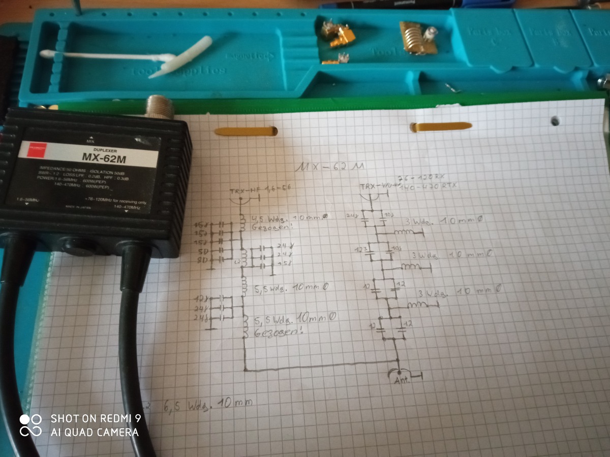

Vorbereitung zum Umbau des 4m Diplexer. Schaltplan des MX-62M. ;-)
Erster Versuch den VHF/UHF Zweig nachzubilden. Durchgangsdämpfung VHF zwischen 0,7dB und 0,9dB. Schnitt 0,8dB

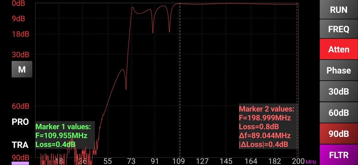

Sodala. Umbau zum KW/VHF Diplexer so weit erfolgreich. Nicht ganz glatt im sperrbereich, dafür recht gut im Durchlassbereich. Ich Wette ich kann das noch optimieren. Aber, so weit das es für zwei SDR zum testen reicht ist es zumindestens Mal. Sendeleistung verträgt diese Version noch nicht. Die C's die ich aus der Fug genommen habe (zumindest einer davon) sind nicht bis 500v Spannungsfest. Carsten S. schrieb: > Habe dir mal kommentarlos eine (größere) Mail gesendet. > Gruß > Carsten Danke dafür nochmals! Die Schaltpläne haben mir das Leben sehr erleichtert. Ich bin auch schon sehr gespannt was du mir noch so alles feines zusammenpacken kannst. Ich teste jetzt erst Mal in wie weit der Diplexer hier aufgebaut spielt.
Nicht optimal wegen der vielen Kupplungen, dafür schön kompakt.
