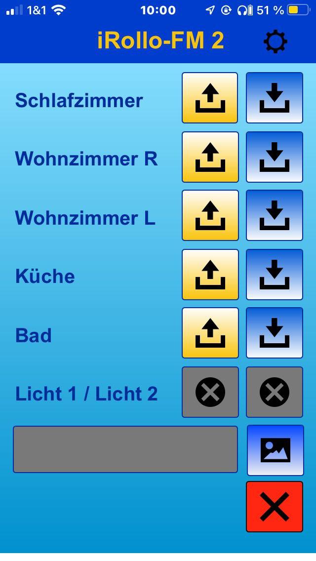

Ich habe sowas ähnliches mit den Rolläden (mit internem Rohrmotor) in meinem WE-Haus gemacht. Zentrale ist ein Wemos D1 Mini (ESP8266), der im WLAN des Hauses eingelogt ist. An diesem ist ein I2C-Expander mit 16 Ports angeschlossen, mit dem dieser so eine 16-fach Relaisplatine aus der Arduino-Welt (die blauen) ansteuert ... Ich steuere allerdings mit einer Handy-App, die ich auf Basis der iOS-Version von Filemaker Pro* entwickelt habe. Filemaker ist eigentlich ein Datenbank-Entwicklungstool mit GUI-Designer, hier nutze ich allerdings nur die GUI und einige wenige Skript-Befehle. Die iOS-Version "Filemaker Go" ist kostenlos. Zum Befehlssatz der FM-Skriptsprache gehört auch ein Web-Request mit möglichen Parametern. Dieser wird vom ESP empfangen und in passende Bit-Setzungen an der Relais-Paltine umgesetzt ... * gibts leider nicht für Android
