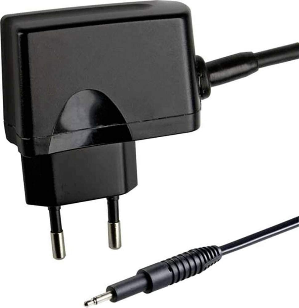

Hallo, ich habe hier ein Metrahit Ultra BT und möchte das für Langzeitmessungen (an Elektronik mit max. 5V Betriebsspannung) mit Netzteil statt Batterie betreiben. Statt des teuren NA X-TRA würde ich ein vorhandenes Labornetzteil benutzen wollen. Aus der Anleitung ist zu erkennen dass das Netzteil 5V/600mA ausgibt. In einem alten Thread in diesem Forum habe ich gelesen dass ein Standard 3,5mm Monoklinkenstecker verwendet wird allerdings mit engem Hals von 8,1mm. Was mir jetzt noch an Information fehlt ist die Polarität. Welcher der beiden Kontakte ist denn Minus? Wenn ein Netzteilbesitzer da mal kurz nachkucken könnte... Danke Stefan

Stefan A. schrieb: > Was mir jetzt noch an Information fehlt ist die Polarität. Du hast sicherlich ein weiteres Multimeter? Üblicherweise schaltet man nur einen Pol ab / um, ich denke, mit unbelegtem Ladestecker geht das Meßgerät aus. Ich erwarte, dass ein Pin des Ladesteckers dauerhaft mit der Batterie verbunden ist. Wenn die eingesteckte Ladeklinke eine niederohmige Verbindung zur Batterie hat, ist die Polarität klar.
Stefan A. schrieb: > Was mir jetzt noch an Information fehlt ist die Polarität. Messgerät aufschrauben.
Stefan A. schrieb: > Bisher hast Du es allerdings noch versäumt die Sinnhaftigkeit meiner > Langzeitmessung anzuzweifeln. Ich bin enttäuscht. Schau, du kaufst dir ein simples Multimeter zum Preis eines Rigol-MSO5074. Und dazu noch ein Labornetzgerät, um das Multiumeter zu betreiben . Ich kann verstehen, daß du Angst hast, einige diese Dinger durch Falschpolung abzumurksen. Aber wenn wo eine Batterie drinnen ist, dann sollte (dort) ein "Dauerstromanschluß" doch wenig Probleme machen. Und zur 'normalerweise'-Polung von Steckern: lies nochmal meine Ergüsse ! Kannst sicher später nochmal brauchen .
Hast einen 9V-Block drinnen? nimmst einfach einen 9V-Block-Stecker und lötest die Anschlüsse -verwechslungssicher- um . Hast Mignon drinnen, an den Batterie-Klemmen ein paar Kroko-Kabel anklemmen. DA bist immer auf der sicheren Seite ! Und 'normalerweise'(!) ist bei Klinke der Schaft MINUS. Merke: NORMALERWEISE !
Der Minus an der Klinkenbuchse sollte zum Minus der 2x1,5 Mignonzellen im Inneren verbindung haben. Damit lässt sich klären was Plus und Minus an der Klinke ist.
Gossen Metrawatt Netzteil NA X-TRA 1St https://www.amazon.de/dp/B003HDL9P2 151,- Frechheit! ist eine gelinde Unmutsäußerung. verstehe ich auch .
Ich habe ein Gossen Metrawatt Z218G Steckernetzteil für ein Metrahit Energy. Da steht drauf: 5V/1000mA. Der Stecker hat an der Spitze GND (gerade ausgemessen).

151€ sind übertrieben. Ich glaub, ich hab es vor vielen Jahren wesentlich günstiger bekommen. Die Isolation auf der Sekundärseite entspricht halt CAT IV @ 600 V, es ist ausserdem IP68. Wer nicht am Netz misst, kann auch ein billiges 08/15 Netzteil ranstecken.
APW schrieb: > Die Isolation auf der Sekundärseite > entspricht halt CAT IV @ 600 V, es ist ausserdem IP68. Ne Wandwarze mit Eurostecker, ich lach mich tot. In einem Trafohäuschen, gibt es da überhaupt Steckdosen?

APW schrieb: > Ich habe ein Gossen Metrawatt Z218G Steckernetzteil für ein > Metrahit Energy. Da steht drauf: 5V/1000mA. > Der Stecker hat an der Spitze GND (gerade ausgemessen). Wie ich sehe haben Z218G und NA X-TRA eine sich überschneidende Kompatibilitätsliste. Damit hast Du meine Frage beantwortet. Danke. Wenn es jetzt nur nicht so schwer wäre einen kompatiblen Klinkenstecker aufzutreiben... Es gäbe billige Schrott-In-Ear-Kopfhörer mit winzigen Steckern die in dieses tiefe Loch passen könnten.
https://de.aliexpress.com/item/32847318037.html Die haben leider 2,5mm Durchmesser. Aber es scheint sowas durchaus zu geben. Evtl hilft ja das: https://doublehelixcables.com/product/eidolic-3-5mm-universal-extended-tip-plug-fits-beyer-final/
Stefan A. schrieb: > Wenn es jetzt nur nicht so schwer wäre einen kompatiblen > Klinkenstecker aufzutreiben... Dir ist klar, dass das Netzteil nicht vom Multimeter potenzialgetrennt ist -- was also die Folge haben kann, dass Du auf GND der Netzteil-Kleinspannung 380V gegen Erde hast, wenn Du mit dem vollisolierten Multimeter an einer Netzanlage misst? Könnte es da einen Zusammenhang zu dem schwer aufzutreibenden Klinkenstecker geben?
Wie im ersten Post angegeben will ich die Langzeitmessungen im Netzbetrieb nur für kleinvoltige Dinge benutzen und das zu verwendende Labornetzteil ist galvanisch getrennt.
Stefan A. schrieb: > Wie im ersten Post angegeben will ich die Langzeitmessungen > im Netzbetrieb nur für kleinvoltige Dinge benutzen und das > zu verwendende Labornetzteil ist galvanisch getrennt. Das hatte ich schon verstanden. Da der Hersteller aber nicht wissen kann, welche Sachkenntnis der Benutzer hat, trägt er dafür Sorge, dass man nicht versehentlich einen Kopfhörer mit dieser Buchse kontaktieren kann. Wenn Du diesen Sicherheitsmechanismus vorsätzlich umgehst, ist das nicht mehr das Problem der Herstellers. Und was das "völlig überteuert" angeht: Die heute gewohnten Schleuderpreise werden über die Stückzahl erreicht. Jetzt frage Dich, wie viele Leute zu einem HAND - Multimeter ein Netzteil als Zubehör kaufen. Falls das Ding eine Klappe für das Batteriefach hat, würde ich die wahrscheinlich für die Messung abmachen und mir einen Adapter für das Batteriefach bauen, mit dem ich das Labornetzteil anschließen kann.
