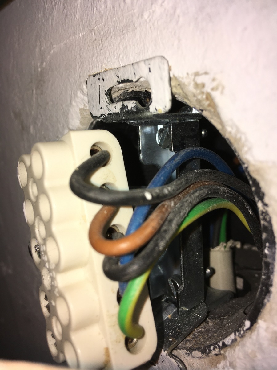

ich habe in der Küche eine Waschmaschine, die ich gerne an den
ehemaligen Herdanschluss anschließen möchte.
Habe allerdings bislang keine Erfahrung mit 3-phasigen Anschlüssen.
Daher meine Frage:
Klemme ich die WaMa einfach auf einer Phase des 5 adrigen Kabels (also
L1, N, PE) an und lasse L2 und L3 leer, oder muss ich die drei Phasen
brücken?
Danke für eure Tips! :)
von Eftan (Gast)
Genau so wie du es beschrieben hast:
...auf einer Phase des 5 adrigen Kabels (also
L1, N, PE) an und lasse L2 und L3 leer....
Eftan

Im Prinzip ja. Ich würde dir empfehlen, neben der Herdanschluss-Dose
eine Aufputz-Schuko-Steckdoses zu setzen. Dann die Verkabelung so
vornehmen wie du es beschrieben hast. Ansonsten besteht die Gefahr, dass
die WaMa (wenn sie "wandert") die Herdanschluss-Dose aus der Wand zieht.
Die WaMa steckst du dann einfach in die nunmehr neue Schuko-Dose rein.
von Stephan S. (uxdx)
Wegstaben V. schrieb:
>> L1, N, PE) an
nochmal "Autsch", nur L1, L2 oder L3 sind Phasen, N ist der
Neutralleiter und PE der Schutzleiter. Nur eine (1) Phase für die WaMa
verwenden, L1 ODER L2 ODER L3

Andere Idee: sehe ich es richtig, daß hier schon der Wandeinsatz für
eine Unterputzdose gesetzt ist? Dann würde ich den Herdanschluß
abklemmen und sauber eine Unterputzdose setzen (lassen). Die beiden
nicht benötigten Phasen dann einfach mit Wagoklemmmen o.ä. isolieren und
hinter der Steckdose verstauen. Dann nicht vergessen:
- FI prüfen lassen
- Isolation prüfen lassen
- Absicherung prüfen (Sicherungsnennwert der festen Installation darf
nicht höher sein, als die Schukodose verkraftet)
Robert

Der Tip, eine Aufputz- oder Unterputzsteckdose zu setzen, an der N, PE
und eine Phase angeklemmt werden, ist der richtige.
Das dieser Anschluß über einen FI geführt werden muss, und die Sicherung
den höchststrom der Steckdose (z.b. 10A oder 16A) nicht überschreiten
darf, wurde ja bereits gesagt.

Auf dem Bild klar zu erkennen, daß da ein 5adriges Kabel ankommt, wie es
auch Standard ist für HADsen.
