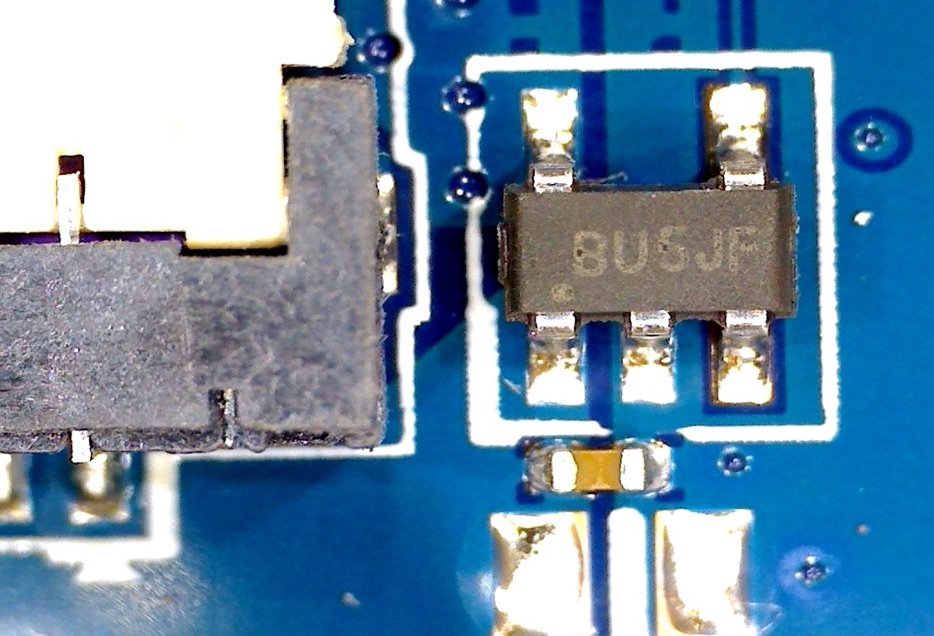

Mein HP-Laptop hat auf einem USB keine 5V. Eigentlich schon immer, weil gebraucht gekauft. Da ich die Festplatte erneuern will, möchte ich das gerne richten. Ich konnte die fehlenden 5V bis zu diesem Bauteil zurückverfolgen. Mit dem smd-code kann ich nichts finden. Ein Highside-Switch? Kann mir bitte jemand helfen?

vielleicht... https://www.s-manuals.com/smd/bu Low Loss Power Distribution Switch https://www.s-manuals.com/pdf/datasheet/s/y/sy6288_r0.58_silergy.pdf SY6288DAAC SOT23-5 BUxyz
Christoph db1uq K. schrieb: > vielleicht... > https://www.s-manuals.com/smd/bu > > Low Loss Power Distribution Switch > https://www.s-manuals.com/pdf/datasheet/s/y/sy6288_r0.58_silergy.pdf > SY6288DAAC SOT23-5 BUxyz Vielen Dank. Das hört sich gut an. Wäre ja eine 2A Ausführung. Soll ich wirklich so viel nehmen? reichen nicht 0,5A?
Tilo schrieb: > Wäre ja eine 2A Ausführung. Soll ich wirklich so viel nehmen? > reichen nicht 0,5A? Damit er noch schneller kaputt geht?
Ich habe den Switch ausgelötet und stattdessen eine Poliyswitch Sicherung 0,4A eingelötet. Juhu meine Maus funktioniert damit. :) Jetzt suche ich mal ganz in Ruhe so einen High side Switch.
