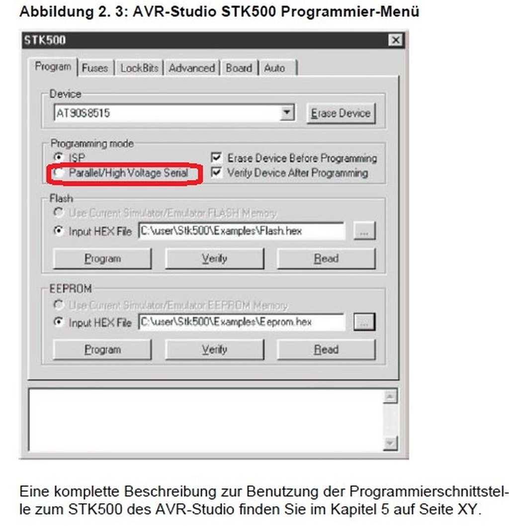

> Ich habe auch schon mit den Lock-Bits herumgespielt. > Und den MC dann wieder mittels HVP wieder in den > Normalmodus zurückgeholt. HighVoltageProgramming? 'Chip Erase' hätte genügt.

S. Landolt schrieb: > HighVoltageProgramming? > 'Chip Erase' hätte genügt. Nicht, wenn man mit SPIEN herumspielt. ;-) Ich glaube ich wollte damals testen, wie weit man einen MC schützen kann.
svensson schrieb: > Nicht, wenn man mit SPIEN herumspielt. ;-) Wie schon gesagt, ISP kann sich nicht selber disablen. SPIEN kann man nur über die anderen Schnittstellen ändern (HighVoltageProgramming oder JTAG).
an svensson: Zitat aus dem Datenblatt: 'Note: 1. The SPIEN Fuse is not accessible in serial programming mode.'
S. Landolt schrieb: > Zitat aus dem Datenblatt: 'Note: 1. The SPIEN Fuse is not accessible in > serial programming mode.' Leider kann man sich mit der RSTDISBL Fuse genau so ins Knie schießen wenn man keinen High Voltage Programmieradapter hat.
an Stefan Frings: Was hier aber 1. nicht das Thema war (lock-bits & SPIEN) und 2. beim ATmega1284P ohnehin nicht möglich ist.
