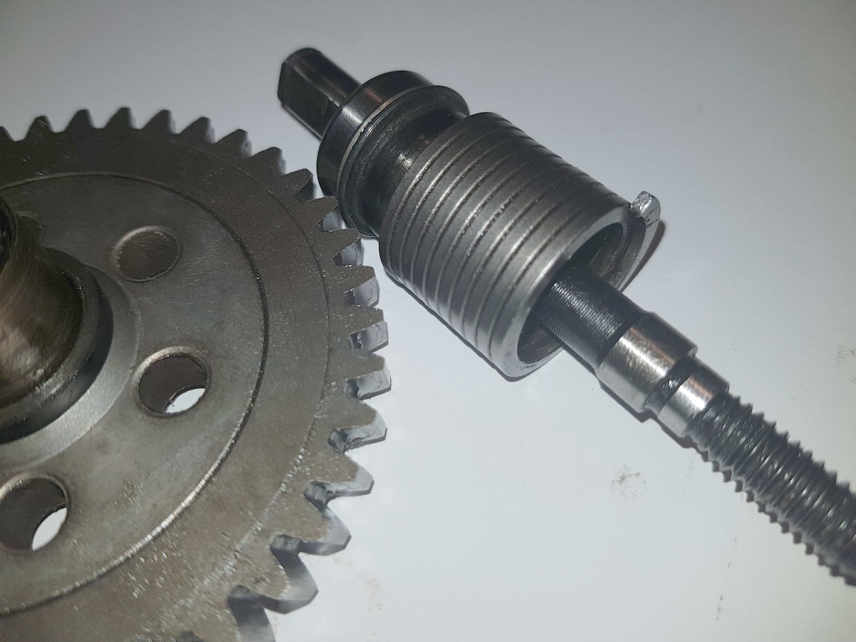

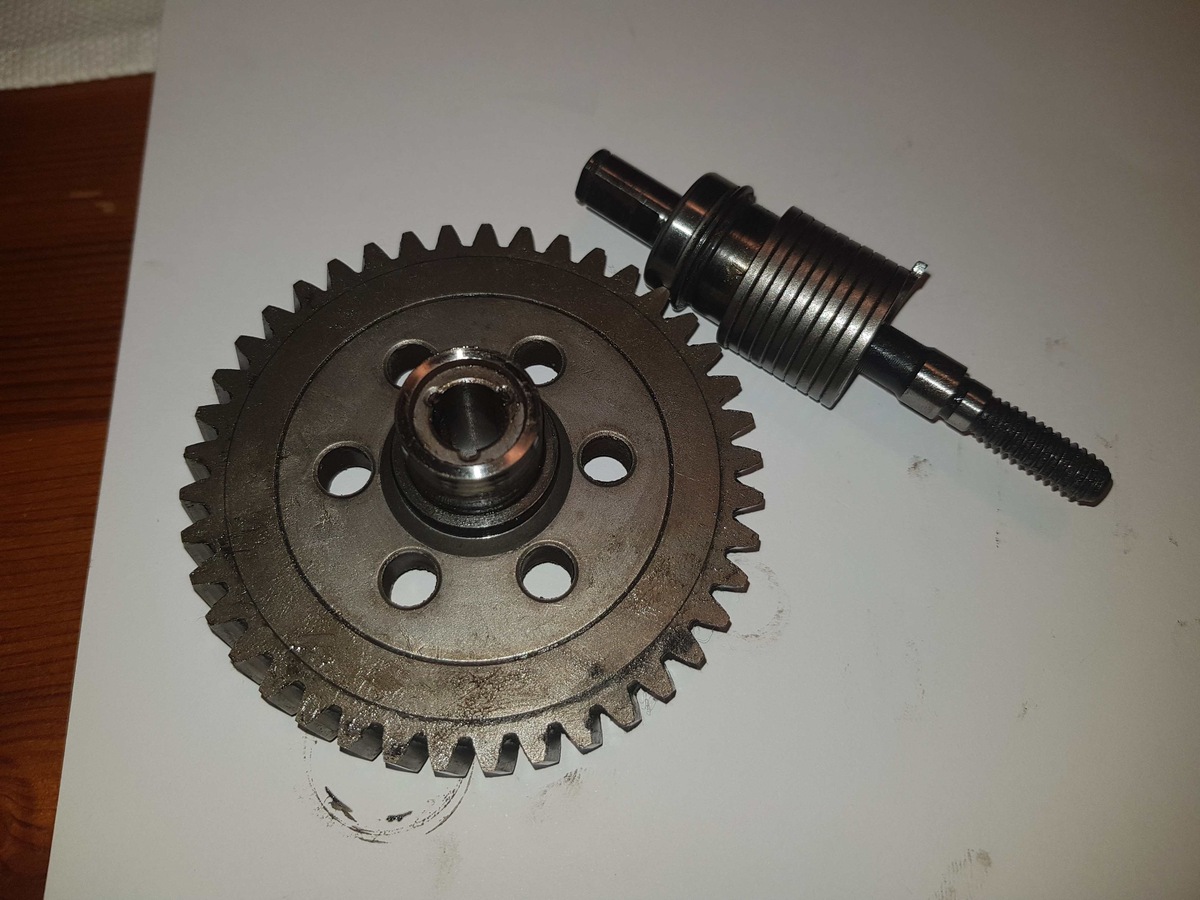

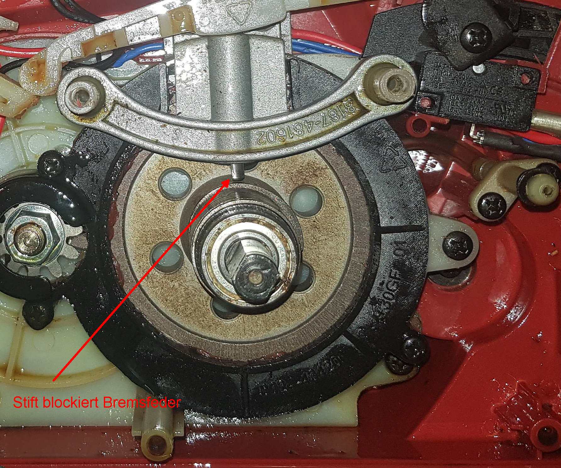

Hallo Leute, trau mich jetzt noch mal, vielleicht wirds jetzt auf Anhieb besser. Hab ne Einhell-Kettensäge (Elektro) .Die besitzt auf dem Antriebsriztel eine Torsionsfeder, die die Säge sofort bremst, wenn der "Gashebel" losgelassen wird (Kettenbremse) Einhell wirbt zwar mit massiven Zahnrädern, anstelle von Kunststoffrädern, hat aber anscheinenend eine Sollbruchstelle eingebaut. Die genannte Torsionsfeder bricht eben leicht, nachdem sie zig Male ihre Arbeit gemacht hat. Kostete 6 Euro im Ersatzteilshop und gut wars. Jetzt hat Einhell "kundenfreundlich" reagiert und diese Feder aus ihrem Programm genommen. Man muss jetzt nicht mehr diese Feder kaufen, sondern die gesamte Antriebseinheit (42 Euro incl. Versand) Dafür gibts fast ne neue Säge. In Polen kann man diese Feder noch beziehen, aber Versandkosten um die 20 Euro. Nun meine Frage. Die Feder ist eben an dieser Bremsstelle abgebrochen. Lässt sich diese stark gespannte Feder vielleicht trotzdem so verbiegen, dass die Bremswirkung wieder entseht (ist ja höchstens 2-3 mm) Die Bilder helfen weiter.

Naja...bieg sie halt wieder zurecht, schau ob die länge noch passt und probiers aus...was willst jetzt da hören?

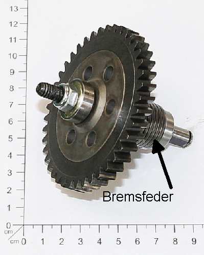

Lars B. schrieb: > Hab ne Einhell-Kettensäge (Elektro) Einhell stellt keine Kettensägen her. Die verscherbeln nur Chinamüll unter ihrem Namen Das Ersatzteil sollte es also noch für baugleiche geben. Ist halt doof, wenn man durch solche NoNames nicht weiss, wie der wahre Hersteller heisst. Aber auf das Problem lasst man sich bei Kistenschiebern ein, das weiss man vorher. Da es dir unzumutbare Mühe bedeutete die Typenbezeichnung mit zu erwähnen darfst du nun selbst nach baugleichen suchen.
Hermann S. schrieb: > Naja...bieg sie halt wieder zurecht, schau ob die länge noch passt und > probiers aus...was willst jetzt da hören? Das hab ich ja probiert. Da ist aber soviel Spannung drauf, dass da nix zu biegen ist. Vielleicht erhitzen??
MaWin schrieb: > Lars B. schrieb: >> Hab ne Einhell-Kettensäge (Elektro) > > > Da es dir unzumutbare Mühe bedeutete die Typenbezeichnung mit zu > erwähnen darfst du nun selbst nach baugleichen suchen. Es ist ne GH-EC 2040, aber das hilft nicht weiter. Im Übrigen hast du natürlich irgendwie recht, aber Bosch, Makita und andere "ehrenvolle" Namen bauen alle in China. Hab jetzt mit vielen Handwerkern Kontakt gehabt und siehe da: Viele von denen sind von Makita und Co weg und sind zu Einhell, weil die in den letzten Jahren unheimlich aufgeholt haben und die Ersatzteillieferung kein Problem war. Viele Rezensionen zu Bosch und Makita sind mittlerweile unterirdisch !!

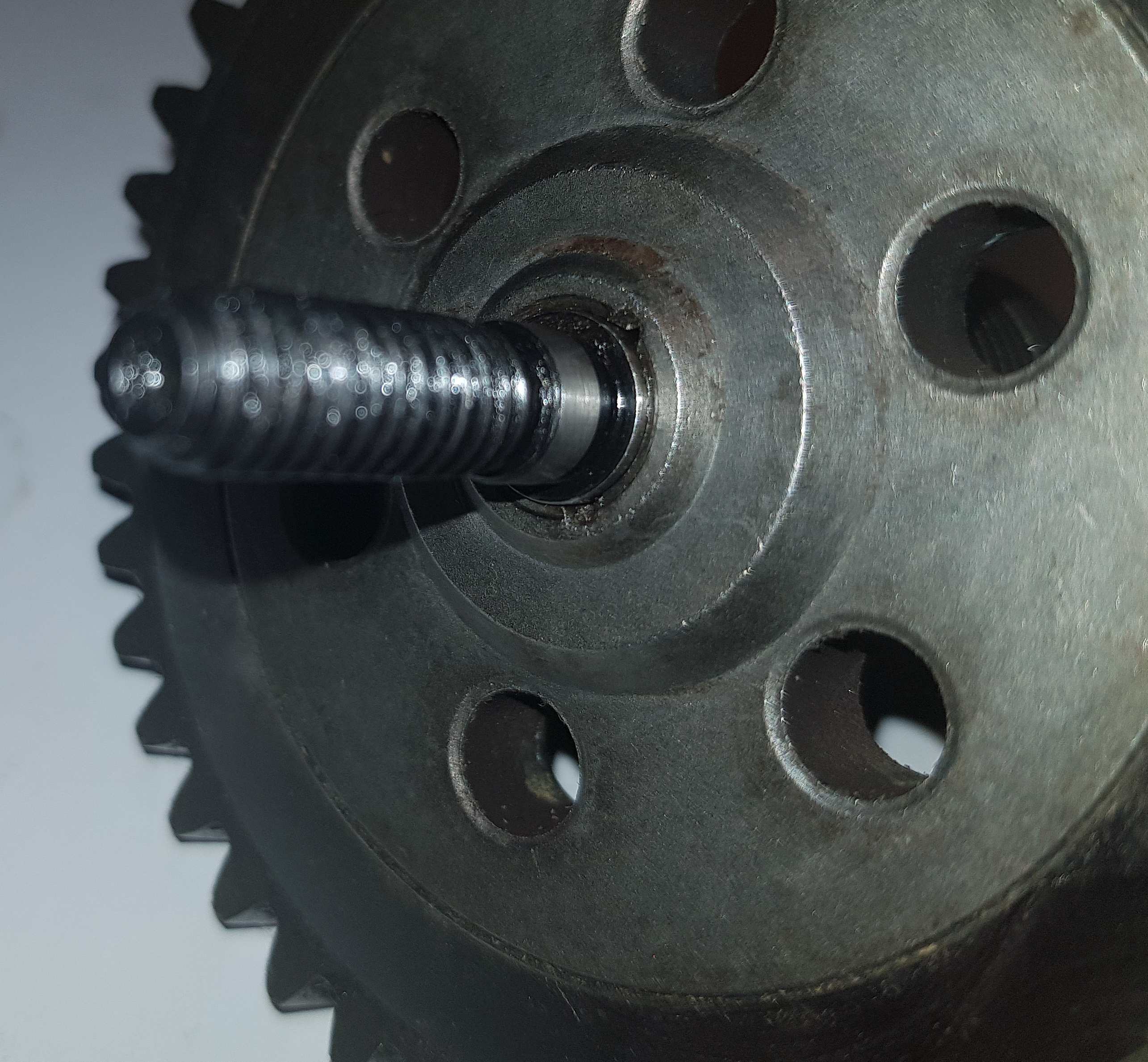

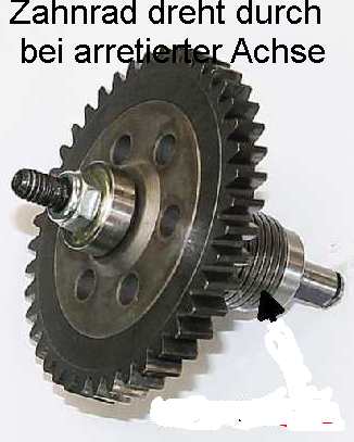

Hab die Feder jetzt tatsächlich zurecht gebogen bekommen, so dass das Kettenrad beim Loslassen sofort steht. Hab alles wieder zusammengebaut und siehe da. Der Motor läuft brav rund, aber die Kette selbst bewegt sich keinen Millimeter, Bremse natürlich gelöst. Hab festgestellt, dass sich das Zahnritzel in alle Richtungen leicht drehen lässt, wenn die Achse arretiert ist. das kann doch wohl nicht sein ! Da kommt ja kein Kraftschluss zustande -oder denk ich wieder verkehrt??

Hab das erst jetzt so richtig kapiert. Allein die Feder bildet den Kraftschluss zwischen Achse und Zahnradhülse. Wenn die Feder also allmählich ausgeleiert ist, weil sie sich ja bei jedem Stopp etwas aufdehnt, ist pillo mit Kraftschluss und die Kette steht bei laufendem Motor.
Maxe schrieb: > Vielleicht kann man die Feder um eine Wendel reduzieren und sie passt > wieder? Also an geeigneter Stelle absägen. Feder einfach biegen geht selten gut. Wenn noch genug Material übrig ist, hilft Ende ausglühen, biegen. Für Risiken und Nebenwirkungen bist DU selbst verantwortlich.

Rainer D. schrieb: > > Wie bereits gesagt, schau doch mal bei WMV (Link oben) ob die das > passende Teil haben. Hab ich bereits gemacht, aber die haben eben nur die Seiten von Einhell. Da kan man auch nur das komplette Set kaufen.

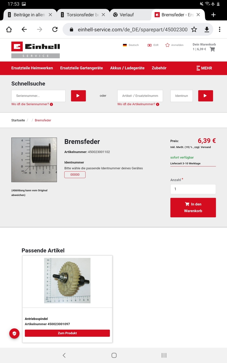

Hallo Hanf, wie gesagt, das war ich schon drauf und habe auch Einhell persönlich angeschrieben. Für die Einhell 1835 und Einhell 2040, die ich beide habe sagte Einhell: Federn gibt es nicht mehr , es muss das Set gekauft werden. (40 Euro) Die abgebildete Feder ist für eine Einhell 2240

hab mir jetzt bei Einhell doch noch ne Feder bestellt, die angeblich nicht passen würde. Passt 1A, Kettenbremse funzt wieder ! Danke für die Tipps !!

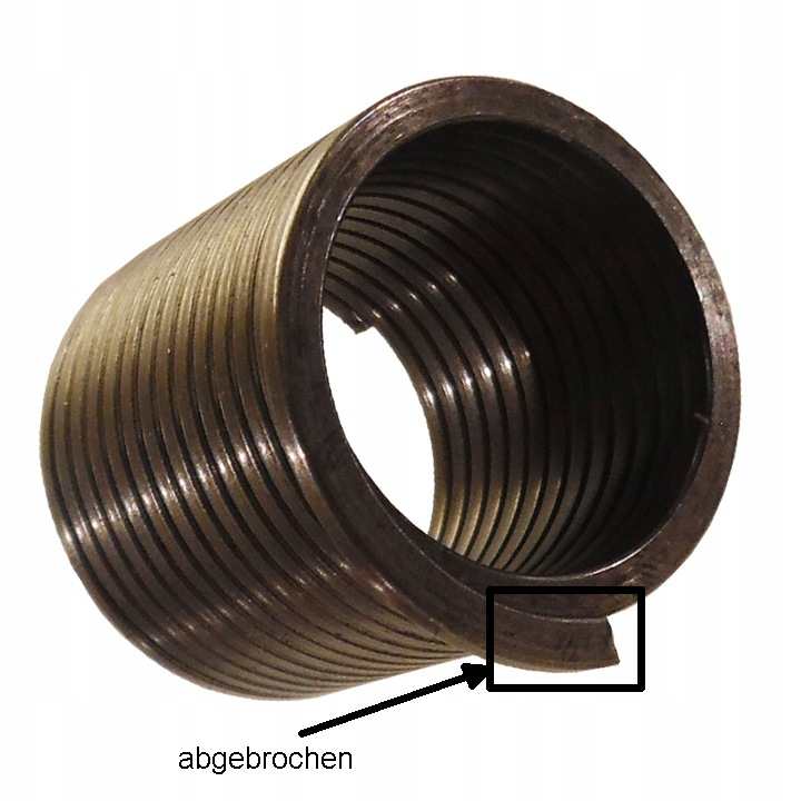

Lars B. schrieb: > Hallo Leute, > trau mich jetzt noch mal, vielleicht wirds jetzt auf Anhieb besser. > Hab ne Einhell-Kettensäge (Elektro) .Die besitzt auf dem Antriebsriztel > eine Torsionsfeder, die die Säge sofort bremst, wenn der "Gashebel" > losgelassen wird (Kettenbremse) Einhell wirbt zwar mit massiven > Zahnrädern, anstelle von Kunststoffrädern, hat aber anscheinenend eine > Sollbruchstelle eingebaut. Wo? > Die genannte Torsionsfeder bricht eben leicht, nachdem sie zig Male ihre > Arbeit gemacht hat. Kostete 6 Euro im Ersatzteilshop und gut wars. Jetzt > hat Einhell "kundenfreundlich" reagiert und diese Feder aus ihrem > Programm genommen. Man muss jetzt nicht mehr diese Feder kaufen, sondern > die gesamte Antriebseinheit (42 Euro incl. Versand) Dafür gibts fast ne > neue Säge. > In Polen kann man diese Feder noch beziehen, aber Versandkosten um die > 20 Euro. > Nun meine Frage. Die Feder ist eben an dieser Bremsstelle abgebrochen. > Lässt sich diese stark gespannte Feder vielleicht trotzdem so verbiegen, > dass die Bremswirkung wieder entseht (ist ja höchstens 2-3 mm) > Die Bilder helfen weiter. Was ist bitte abgebrochen? Ich kann es nicht erkennen auf den Bildern.
Hi >Was ist bitte abgebrochen? Ich kann es nicht erkennen auf den Bildern. Ist doch deutlich im ersten Bild im Eröffnungsbeitrag zu sehen; https://www.mikrocontroller.net/attachment/547262/Bremsfeder1.jpg MfG Spess
