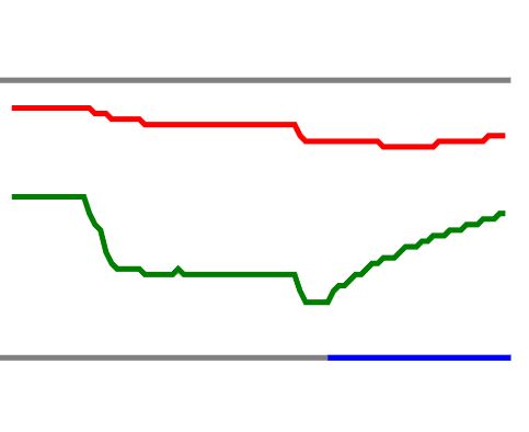

Berechnen möcht ich das weil es manchmal zu falschdaten kommt. Siehe bild. Pulseview scan des 1-wire busses ist angehängt. Purzel H. schrieb: > Gibt es dazu noch etwas an Informationen ? Beitrag "Kennt jemand diese WarmwasserWärmepumpe?" Purzel H. schrieb: > Worum geht es und und woher ist dein Wissen, dass etwas nicht stimmt ? Das lezte byte stimmt nicht mit der berechnung überein. die hier: uint8_t chksum(uint8_t * msg) { uint8_t chks=0; for (int k=1;k<14;k++) chks += msg[k]; return chks; } mit den datensäzen: uint8_t wpmsg0[15] = {0xD0, 0x03, 0x16, 0x00, 0x05, 0x00, 0x00, 0x00, 0x28, 0x32, 0x00, 0x0A, 0x05, 0x23, 0xAA }; uint8_t wpmsg2[15] = {0xD2, 0x32, 0x28, 0x2D, 0x03, 0x0D, 0xA0, 0xAF, 0x28, 0x32, 0x00, 0x0A, 0x05, 0x23, 0x72 }; uint8_t wpmsg9[15] = {0xD9, 0x04, 0x46, 0x08, 0x5A, 0x50, 0x46, 0x00, 0x00, 0x07, 0x00, 0x00, 0x40, 0x03, 0x8D }; uint8_t wpmsgx[15] = {0xD9, 0x04, 0x46, 0x08, 0x5A, 0x50, 0x46, 0x00, 0x00, 0x07, 0x00, 0x00, 0x4C, 0x03, 0x99 }; uint8_t wpmsgD[15] = {0xDD, 0x15, 0x30, 0x14, 0x12, 0x12, 0x00, 0x00, 0x00, 0x32, 0x00, 0x0A, 0x05, 0x23, 0xE1 }; uint8_t wpmpon[15] = {0x33, 0xCD, 0xD7, 0xD2, 0xFC, 0xF2, 0x5F, 0x11, 0xD7, 0xCD, 0xFF, 0xF5, 0xFA, 0xDC, 0x4E }; uint8_t alloff[15] = {0x33, 0xCD, 0xD7, 0xD2, 0xFC, 0xF2, 0x5F, 0x51, 0xD7, 0xCD, 0xFF, 0xF5, 0xFA, 0xDC, 0x8E }; uint8_t filler[15] = {0x3F, 0xFC, 0xE9, 0xFF, 0xFA, 0xFF, 0xFF, 0xFF, 0xFF, 0xFF, 0xFF, 0xFF, 0xFF, 0xFF, 0xE1 };

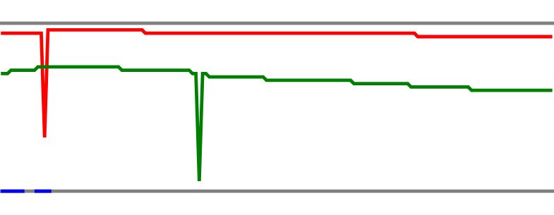

du könntest aber auch Abweichungen zum Vorwert großer x einfach ignorieren. Es ist ja recht unwahrscheinlich das ein Analoger Sensor etwas wie 127, 128, 127, 125, 123, 0 , 123, 124,....ausspuckt.
Glücklicherweise haben die 2 messages die ich brauche die korrekte CS. Die andern ignorier ich einfach. Scheint zu klappen. Die fehler kommen wenn der chip mit dem webserver beschäftigt ist und keine zeit für's einlesen hat.

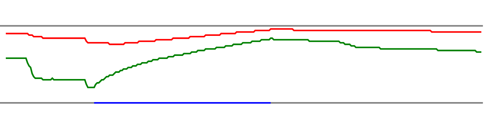

Läuft so bestens. Das sind die letzten 24 stunden. 3 mal haben die frauen geduscht. Knapp 30 min solarbetrieb heute, rest nachtstrom 12ct/kwh.
