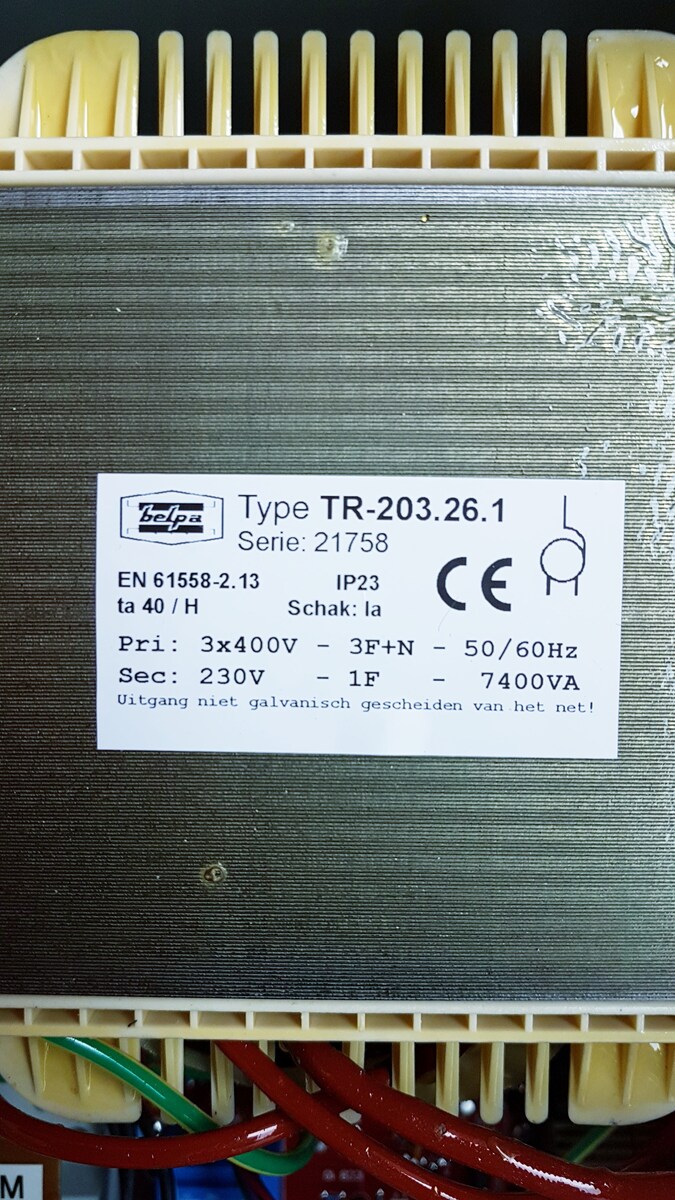

Drehstromtrafo auf Gleichspannung und damit die Spirale betreiben.
Trafo in dieser Leistung ist schon recht teuer. Gleichrichtung braucht PFC. Und das allerwichtigste ist dass ein 230 V AC Warmwasser Speicher niemals mit DC betrieben werden darf. Wenn das Thermostat abschaltet gibt es einen Lichtbogen der alles kaputt macht.

Petr Z. schrieb: > Trafo in dieser Leistung ist schon recht teuer. Evtl. genügt auch ein Spartrafo, der nur zwischen zwei Phasen geschaltet wird. Dann entfällt eine komplizierte, funktionssichere, gerechte Aufteilungselektronik. Die dritte Phase bleibt ungenutzt bzw. sollte die Küche versorgen (Toaster, Kaffemaschine, Waffeleisen...).

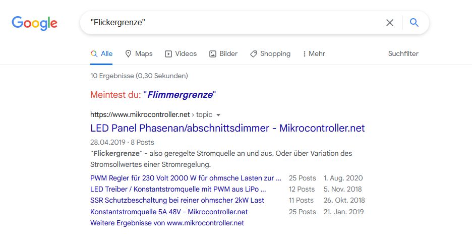

Petr Z. schrieb: > Wieso ist die schnelle Taktung in D verboten? Weil damit Glühlampen im Haus mitflackern würden gibt es die Flickergrenze von 4s.

MaWin schrieb: > In Deutschland ist ein Lastwechsel zu Heizzwecken in 1 Sekunde nicht > erlaubt, hier darf man nur in 4 Sekunden takten. MaWin schrieb: > Petr Z. schrieb: >> Wieso ist die schnelle Taktung in D verboten? > > Weil damit Glühlampen im Haus mitflackern würden gibt es die > Flickergrenze von 4s. Alles Quatsch. Habe erst kürzlich die (sicher viele kW starke, 4 oder 5 Heizmanschetten) Extruderheizung einer Spritzgießmaschine beobachten können, deren Regelung davon offensichtlich nichts wusste... Oder einfach mal das Wort "Flickergrenze" in die nächste Suchmaschine eingeben... :-) 10 Treffer. Und dabei gehts um ganz andere Dinge... Oder es ist µC-Net. "Flickergrenze" ist praktisch so etwas wie MaWins "Gepardenforelle", nur nicht so erfolgreich. :-)) https://de.wikipedia.org/wiki/Hommingberger_Gepardenforelle
