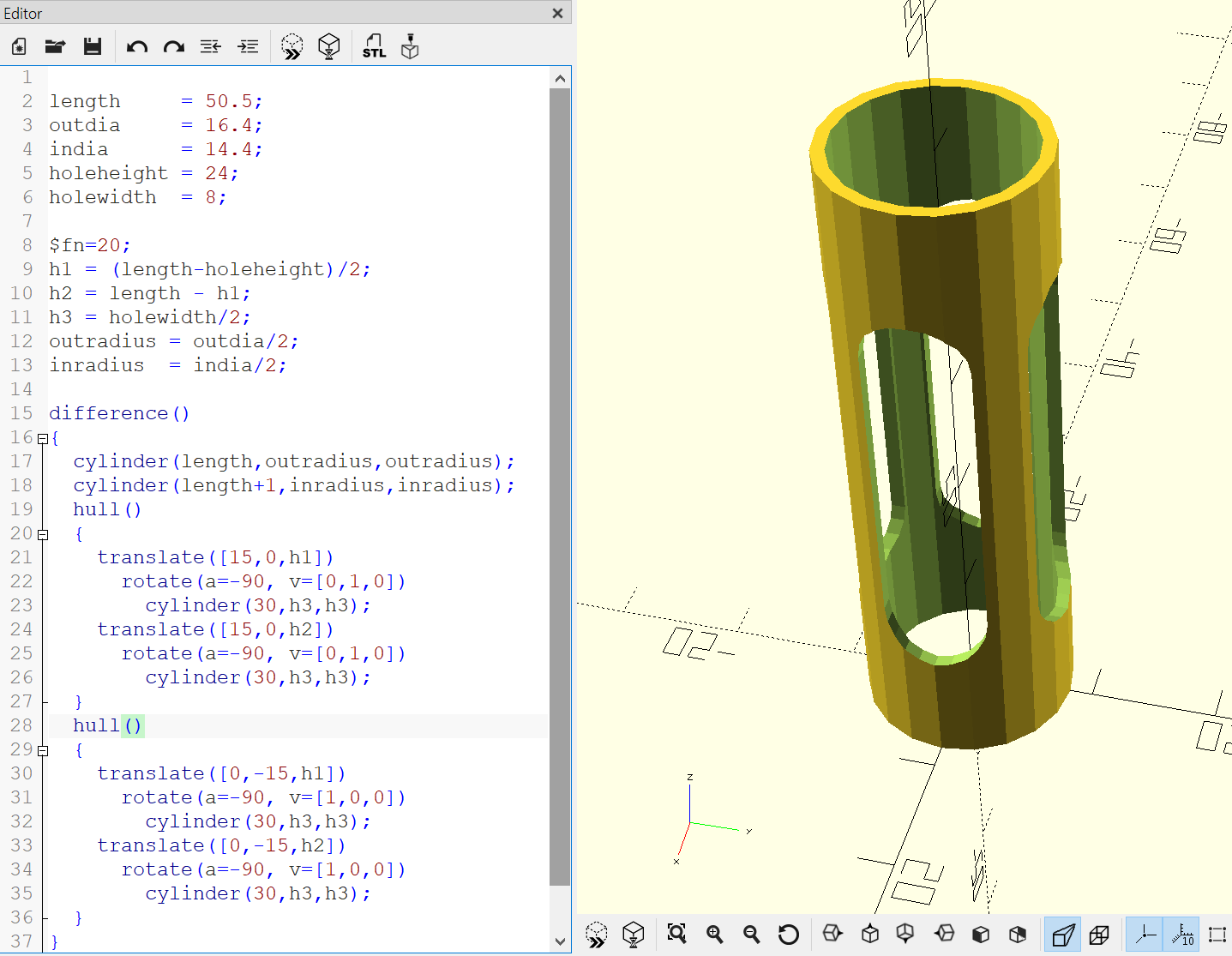

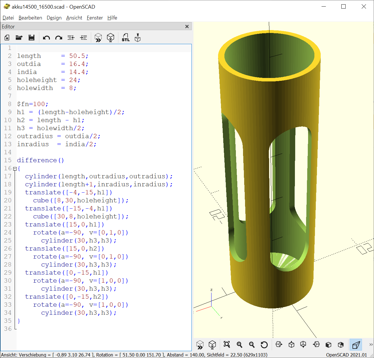

Da kauft man ne neue taschenlampe und den passenden 14500 akku dazu. Haha, braucht einen 16500 akku. Kauft eine für 16500 akkus, haha braucht 18500. Kauft eine für 18650 akkus, haha braucht 22650. Kauft eine für 22650, haha braucht 26650 akkus. Die chinesen schreiben sowas gar nicht an. Und die grössen ausser 18650 und 14500 sind alle sauteuer! Also für jede lampe gleich das openscad skript anpassen und eine akkuhalter drucken damit das nicht so rattert. Bild ist der 14500 zu 16500 anpasser.

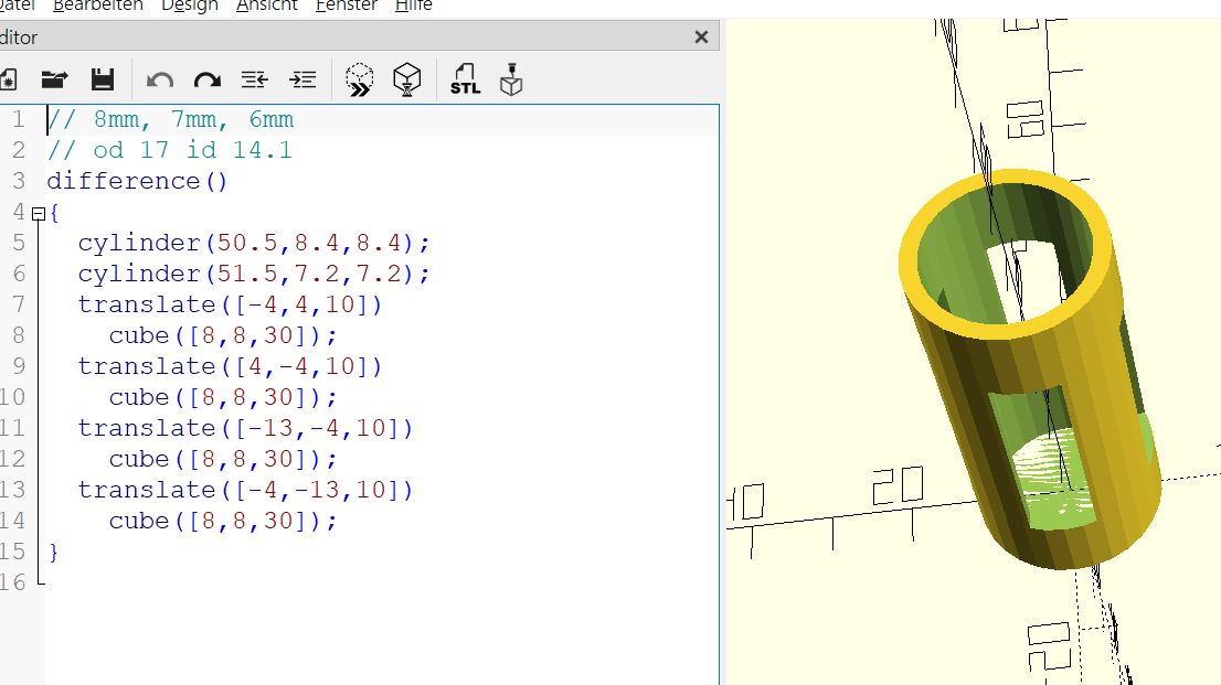

E34 L. schrieb: > eine Reduzierhülse dabei Eben, das plastikkondom. Der akku rattert damit auch schön in der lampe herum. Mein dings sitzt straff! Ein ender3 drucker kostet übrigens 200 eur. Wenn man es einfacher will reicht dieses OpenSCAD skript: ---------------------- length = 50.5; outradius = 8.1; inradius = 7.2; difference() { cylinder(length,outradius,outradius); cylinder(length+1,inradius,inradius); } ---------------------- Ja, openscad ist gratis. Kann man auch ohne drucker probieren :)
Bearbeitet durch User
Offtopic: Hi Pepe, für die seitlichen Schlitze würde ich die hull()-Funktion verwenden... lg. Ralf
Ralf H. schrieb: > die hull()-Funktion Etwas ganz neues. Interessant. Probier ich. Danke! Ich hab das openscad übrigens vom BigClive auf YT abgeschaut.
