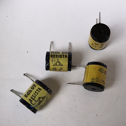

Hallo zusammen, im Rahmen einer Pollin-Bestellung kamen u.a. auch zwei Handvoll dieser Widerstände mit. Kennt die zufällig jemand und kann mir näheres dazu sagen? Es scheint sich um Draht-Präzisionwiderstände zu handeln (hab einen kaputten mal aufgemacht), Hersteller vmtl. "Resista", alle haben den Aufdruck "Made in Germany". Sind verschiedene Werte mitgekommen, 40 Ohm, 212,03 Ohm, 227,5 Ohm, 450 Ohm und noch ein paar andere. Die aufgedruckten Genauigkeiten bewegen sich zwischen +/- 0,5% und +/- 0,05%. Ich kann bei Google aber absolut nix dazu finden, meine Vermutung wäre dass sie aus den frühen 90ern stammen (da nicht "Made in W.-Germany" draufsteht). Danke und schönes Wochenende

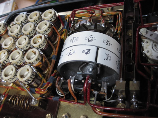

Messwiderstände aufgespult Refferenzen für uralte Analogmessgeräte
Damian R. schrieb: > im Rahmen einer Pollin-Bestellung kamen u.a. auch zwei Handvoll dieser > Widerstände mit. Kennt die zufällig jemand und kann mir näheres dazu > sagen? Steht doch alles drauf. Baureihe RDH09 und Hersteller Resista. Scheint eine Tochter von Roederstein zu sein. > Ich kann bei Google aber absolut nix dazu finden, meine Vermutung wäre > dass sie aus den frühen 90ern stammen Noch älter würde ich schätzen. 70er. Und Datenblätter findest du natürlich nicht im Netz. Das war damals alles noch auf totem Baum.
Damian R. schrieb: > frühen 90ern dreh die 9 um ~1950-1960 kommt hin. Damian R. schrieb: > meine Vermutung wäre > dass sie aus den frühen 90ern stammen (da nicht "Made in W.-Germany" > draufsteht). Holzweg.

Damian R. schrieb: > Mal gucken wo und wie ich die verbastelt bekomme. Zum verbasteln sind die zu schade, wende Dich an Restaurateure und Liebhaber alter Drehspulinstrumente - hab sowas nur darin gesehen, oder? Falls Pollin das noch aktuell raushaut, mußte ein Paar Jahre warten. Für andere Einsatzzwecke kaum, da gibts moderne Metallfilmwiderstände die weniger klobig sind. Aber als Eichwiderstände für moderne DMM taugen die immer, präzisere gibts kaum.

Damian R. schrieb: > Ich kann bei Google aber absolut nix dazu finden, meine Vermutung wäre > dass sie aus den frühen 90ern stammen (da nicht "Made in W.-Germany" > draufsteht). Nein, die Widerstände sind so alt, daß Deutschland noch nicht geteilt war. :) Wahrscheinlich sind die in der großen Kiste Bakelit-Drehschalter, die Pollin seit 30 Jahren verkauft, ganz nach unten durchgerutscht und nun kommen die ersten Schäufelchen damit hoch. Ich hatte mal ein Reichsmultimeter, optisch aus den 50ern +/-10 Jahre, das war voller solcher Lockenwickler, siehe Anhang. Und in einem ca 70er-Jahre Linienschreiber war eine kleine Einschubkarte, die 14,4V auf 100% brachte und einfach nur 4 von diesen Dingern mit ziemlich krummen Werten enthält. Leider ohne Genauigkeitsangabe. Vermutlich ein Dienst des Herstellers, daß man jeden noch so krummen Wert als Einschub bestellen konnte, mit dann handgewickelten Drahtwiderständen statt einem Trimmer. :) Kann man damit was Besonderes anfangen? Man weiß die Drahtsorte nicht und den TK auch nicht. Sonst wäre das ein Eichwiderstand des kleinen Mannes. Einmal bei der PTB gemessen und fortan kann man seine 2-Euro-Multimeter damit abgleichen. Bisher habe ich dafür ein paar 0,02%-Widerstände. Es gab aus der DDR und ich glaube aus der Tschechei irgendwelche Luxuswiderstände, die einen TK nahe 0 hatten, irgendwo in einem Forum von so Meßverückten las ich mal darüber. Die sind natürlich mit dem Rest der Lagerbestände LKW-weise irgendwo in alte Tümpel geschüttet worden. (Google ist soooo lächerlich: Die Suche nach DDR Präzisionswiderstand bringt als ersten Treffer "Oppositionsgruppen in der DDR". Das schlägt noch Ebay, bei denen man automatisch übersetzt Baugruppen von der bekannten Firma "Kieback und Pupsen" kaufen kann.)

Diese Widerstände sind fast ausschließlich aus Manganin, TK rund 20 ppm, also schon sehr gut. Konstantan hat 10 ppm, darüber könnte man die Drahtsorte rausfinden. Der Hauptvorteil der alten Meßwiderstände ist deren Alter und eventuell die aufgeschriebene Genauigkeit von bis 0,01 % runter. Da gibt es keine Langzeitdrift mehr, die ist schon abgelaufen. Man sollte den Draht aber nicht abwickeln, sonst geht die Drift wieder los. Also ein wertvolles Teil zum Kalibrieren.

Aus der Heimatforschung ergibt sich: Produktionsstart bei Resista am 2.11. 1960 https://www.idowa.de/inhalt.mallersdorf-pfaffenberg-die-entwicklung-der-firma-resista-in-mallersdorf-pfaffenberg.e27c61b0-eb8c-413c-8dd2-d7055cd25225.html hatten mal bis zu 600 Mitarbeiter, Gebäude wurden 2002 aufgelassen. (https://www.mallersdorf-pfaffenberg.de/media/broschuere_neu.pdf S.18)
