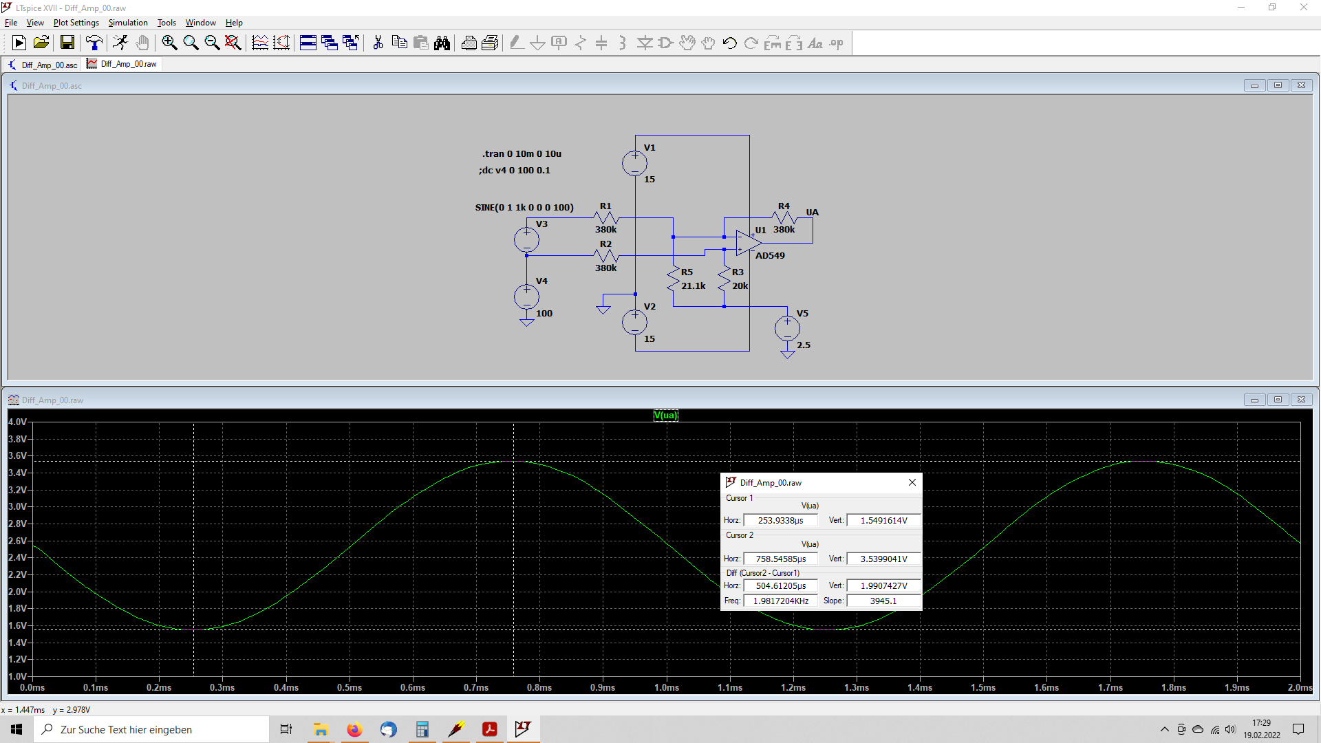

Ich habs mal grob simuliert. Die Gleichtaktunterdrückung hängt stark vom exakten Verhältnis der Widerstände ab. Sprich, R5/7R4 sollten idealerweise = R3 sein. Aber selbst bei idealen Werten in der Simulation liegt die CMRR nur bei 2000, macht UA=50mV bei U_CM=100V bzw. 66dB.

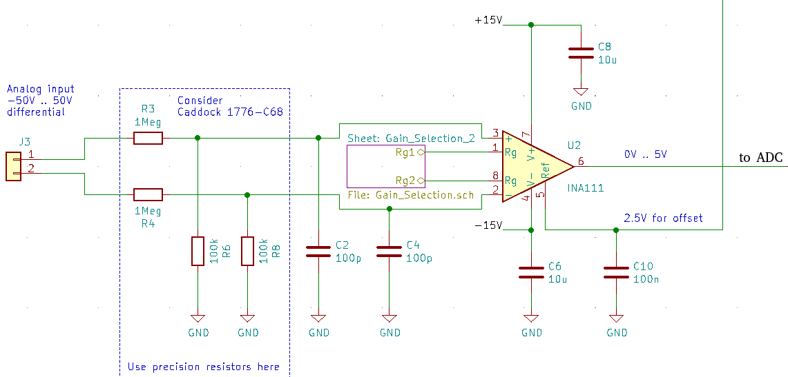

Hallo, so, habe nun mal ein Design mit INA111 gemacht, siehe Anhang. Da der INA111 Eingangsströme nur im pA-Bereich hat, sollte sich am Vorteiler wenig Fehler ergeben... Vielleicht nehme ich einen präzisen Teiler von Caddock, mal schauen.
Georg schrieb: > so, habe nun mal ein Design mit INA111 gemacht, siehe Anhang. Du hast das Problem nicht verstanden. Deine Schaltung hat ein Teilerverhältnis von 11:1, sowohl für die Gleich- als auch Gegentaktsignale. Der INA117, 149 etc. hat aber 1:1 für Gegentakt und damit weniger Fehler und ein besseres Signal / Rausch Verhältnis. Deine Schaltung mag für deine Zwecke ausreichend gut sein.
Georg schrieb: > so, habe nun mal ein Design mit INA111 gemacht, siehe Anhang. > Da der INA111 Eingangsströme nur im pA-Bereich hat, sollte sich am > Vorteiler wenig Fehler ergeben... > > Vielleicht nehme ich einen präzisen Teiler von Caddock, mal schauen. Das Teilerverhältnis am Eingang stimmt noch nicht. Um eine pos. Gegentaktspannung von 0...50V auf 2,5...5V, bei einer Verstärkung G=1, abzubilden, wäre ein Widerstandsverhältnis 19:1 notwendig. Falk B. schrieb: > Du hast das Problem nicht verstanden. Deine Schaltung hat ein > Teilerverhältnis von 11:1, sowohl für die Gleich- als auch > Gegentaktsignale. Der INA117, 149 etc. hat aber 1:1 für Gegentakt und > damit weniger Fehler und ein besseres Signal / Rausch Verhältnis. Um so hohe Gegentaktspannungen mit einem INA117 zu messen, müsste man mindestens zwei sehr hochohmige Vorwiderstände einbauen und zusätzlich noch einen der REF-Anschlüsse mit einem weiteren Widerstand kompensieren. Wäre der Aufwand tatsächlich geringer als beim INA111?
