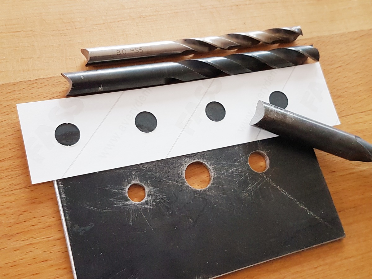

Löcher in Papier gelingen am besten, wenn man sie vernünftig stanzt. HSS Bohrer sind bereits gehärtet. Die schleift man an der Ecke des Schleifsteins am Schaft hohl, wie der Schneidstempel bei einem echten Locher. Die Schneidplatte kann ein 3mm Blech (mind. St52 oder ein C-Stahl) sein, in dem die entsprechenden Bohrungen gebohrt werden. Anschließend nicht entgraten, man will schließlich eine scharfe Schneidkante haben! Die Schnittteile werden dann am besten an einer ausgeschalteten Ständerbohrmaschine gestanzt. Der Bohrer wird einfach verkehrt herum in das Bohrfutter eingespannt und die Schneidplatte wird in den fixierten Maschinenschraubstock gespannt.

Michael M. schrieb: > Löcher in Papier gelingen am besten, wenn man sie vernünftig stanzt. HSS > Bohrer sind bereits gehärtet. Die schleift man an der Ecke des > Schleifsteins am Schaft hohl, ... > ... Prima Idee! :-)
