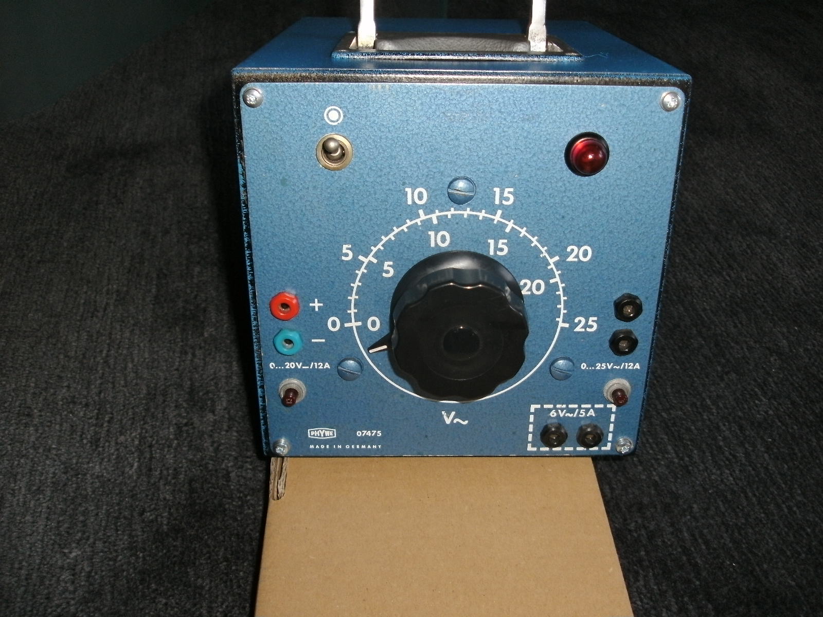

Andrew T. schrieb: > Millionen von Schülern haben sicher mit Kleinspannung aus eine Ringkern > basierenden Trennstelltrafo überlebt .-) > Siehe Phywe/leybold -- das Bild dürfte vielen von uns in Erinnerung > sein. Hallo Andrew Bist Du Sicher, dass diese Phywe Stelltrafos nicht schon mit Kleinspannung gespeist wurden? Ich hatte mal Stelltrafos mit 42V Nennspannung in der Hand. Die können aber auch aus einem Schweißgerät gewesen sein. MfG
Hi, PC-Freak schrieb: > Ein Trenntrafo im Sinne von 'Trenntrafo' hat dann ZWEI räumlich > getrennte Wicklungen. Heißt, .. zwei Wickelkammern, wo man das auch > erkennt. > Bei einem Ringkern geht das nicht, da die Wicklungen übereinander sind. PC-Freak schrieb: > Das hab ich aus dem Wiki rauskopiert: > Bei Trenntransformatoren nach Normvorschrift[1] sind Primär- und > Sekundärwicklung dagegen in getrennten Wickelkammern am magnetischen > Kern untergebracht. > > Siehe Wiki Es steht im Internet, also muss es wahr sein??? Blödsinn! Es sind massig Varianten von GEPRÜFTEN Trenntransformatoren im Einsatz die auf Ringkern gewickelt sind. Auch mit übereinanderliegenden Spulen. Verstärkte/Doppelte Isolierung mit Eignung für erhöhte Prüfspannung ist hier das Kriterium. SELBST EXPLIZIT FÜR MEDIZINTECHNIK gefertigte Trenntrafos die den Anforderungen der 60601 entsprechen sind so aufgebaut! https://www.noratel.com/products/product/imed-300/ (Habe von diesen genug geöffnet gehabt) In der Werbebroschüre wird sogar explizit damit geworben das es sich bei den Geräten der IMED Serie um einen "Special isolating toroidal transformer" handelt. https://www.noratel.com/fileadmin/content/products/medical/imed/IMEDe.pdf Aber da es im Wiki ja anders steht ist das wahrscheinlich alles nur Fake! BTW: 2x115V sowohl Primär wie auch Sekundär ist für 230V-230V Trenntrafos eine durchaus übliche Konstellation. Gruß Carsten
Bearbeitet durch User
Armin X. schrieb: > Hallo Andrew > Bist Du Sicher, dass diese Phywe Stelltrafos nicht schon mit > Kleinspannung gespeist wurden? Ich hatte mal Stelltrafos mit 42V > Nennspannung in der Hand. Die können aber auch aus einem Schweißgerät > gewesen sein. Ich bin zwar nicht Andrew, aber ich kann dir versichern das diese GEräte definitiv ans normale 230V Stromnetz angeschlossen werden. Gruß Carsten
Armin X. schrieb: > Andrew T. schrieb: >> Millionen von Schülern haben sicher mit Kleinspannung aus eine Ringkern >> basierenden Trennstelltrafo überlebt .-) >> Siehe Phywe/leybold -- das Bild dürfte vielen von uns in Erinnerung >> sein. > > Hallo Andrew > Bist Du Sicher, dass diese Phywe Stelltrafos nicht schon mit > Kleinspannung gespeist wurden? Ich hatte mal Stelltrafos mit 42V > Nennspannung in der Hand. Die können aber auch aus einem Schweißgerät > gewesen sein. Ich habe einige Nicht-Phywe-Schulgeräte mit 24V/10A, und ein Monster mit 60V/10A, da ist der Spartrafo am Netz und dahinter kommt ein gewöhnlicher Trafo mit der maximalen Ausgangsspannung. Dem wird quasi eine niedrigere Netzspannung simuliert (klingt ja fast nach künstlicher Intelligenz.) So ein Gerät kostet übrigens um 600 Euro, nur falls sich jemand wundert, warum Behörden soviel Geld brauchen. Die in perfektem Zustand weggeworfenen hatten wohl nicht die neuesten Voodoo-Stecker aus vollmondgegossenem Neusilber und vor allem nicht mit den Schutzkrägen nach EU-Recht. Der Neugier halber: Weiß jemand, was das im Anhang für Geräte waren (sind von Phywe und stationär an die Wand geschraubt.)
Armin X. schrieb: > Bist Du Sicher, dass diese Phywe Stelltrafos nicht schon mit > Kleinspannung gespeist wurden? Ich hatte mal Stelltrafos mit 42V > Nennspannung in der Hand. Trennstelltrafos sind sehr selten. Ich vermute mal, wegen der schwierigen Primär/Sekundär-Isolation. Meistens werden "Trennen" und "Stellen" mit zwei Einzeltrafos verwirklicht.
Harald W. schrieb: > Trennstelltrafos sind sehr selten. Ich vermute mal, wegen der > schwierigen Primär/Sekundär-Isolation. Meistens werden "Trennen" > und "Stellen" mit zwei Einzeltrafos verwirklicht. Ich denke eher das es etwas mit "Stückzahlen" zu tun hat. Ein Stelltrafo in Sparausführung ist wesentlich einfacher(billiger) zu bauen und wird/wurde für so einiges Verwendet. (Heute vielfach durch elektronische Stellglieder ersetzt). DAzu Leistung pro Volumen. (Vergleiche mal die Leistung eines Trennstelltrafos mit einem Sparstelltrafo gleichen Volumens!) Das ist es einfacher und billiger einfach einen Spartrafo und einen Trenntrafo hintereinanderzuschalten. MAche ich (und viele) andere ja im praktischen Einsatz auch nicht anders... Einen billigen Stelltrafo der durchaus auch einige Leistung vertragen kann (z.B. 3kVA bekommt man NEU für unter 100 Euro) für alles wo man so ein Ding brauchen kann. Da kann man auch mal einen 1kW Motor, Heizgerät oder anderen stärkeren Verbraucher testweise hinterhängen. Muss es für die jeweilige Anwendung galvanisch getrennt sein kommt der Trenntrafo noch dahinter. Das sind meist Anwendungen mit Elektronik, wenig Leistung, also reicht ein Ding mit 200-500VA. Und das kostet zusammen nur die Hälfte von einem 500VA Trennstelltrafo kpl. auf Ringkern! Das es ansonsten kein Problem ist - und die Aussage das Trennstelltrafos "Meistens" aus zwei getrennten Trafos bestehen zumindest bis zum Anfang dieses JAhrtausends ggf. doch falsch war zeigen die vielen Modellbahntrafos für Nichtdigitalanlagen die nichts anderes sind als Trennstelltrafos. (Bei Gleichstromanlagen wie Trixie, Fleischmann usw. halt noch mit Gleichrichter, Märklin nur der Trennstelltrafo direkt mit WEchselstromausgang. (Ob der Festspannungsausgang Für Licht etc., meine Gelbe Farbe an der Buchse, jetzt eine Zusatzwicklung war oder nur ein Zusatzabgriff weiß ich aber nicht mehr) Gruß Carsten
Harald W. schrieb: > Trennstelltrafos sind sehr selten. Nöpp. Manche haben soviele, daß sie die sogar verkaufen ツ

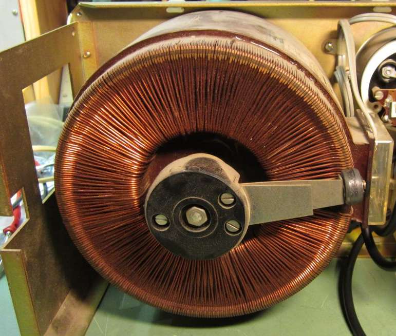

Andrew T. schrieb: > Grundig RT 5 wurde ja schon genannt als Beispiel das ES KORREKT DOCH > bein Ringern funktioniert. > > Werkometer und Nordmende Trennstelltrafos sind ebenfalls Ringkern. Kannst Du von Deinem Phywe ein Bild des Innenlebens liefern? Harald W. schrieb: > Meistens werden "Trennen" und "Stellen" mit zwei Einzeltrafos verwirklicht. Willst Du eigentlich mit Schlaumaier und michael_ konkurrieren? Die Konstellation Trafo + Spar-Stelltrafo scheint typisch für den Osten gewesen zu sein, sowas wurde schon mehrfach gezeigt. Die Stell-Trenntrafos in der Firma von Nordmende und Philips hatte ich nie offen, aber da spricht schon deren Bauvolumen gegen zwei Trafos. Bei all denen vermute ich, dass sie Zukauf waren, in meinem alten Grundig klebt ein Schild "Walter Preussler Berlin-Neukölln" auf dem Trafo, also Zukauf, Grundig hat nicht selber gewickelt.

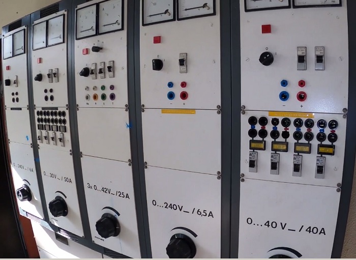

Wollvieh W. schrieb: > er Neugier halber: Weiß jemand, was das im Anhang für Geräte waren > (sind von Phywe und stationär an die Wand geschraubt.) Deine Bilder: Zukauf von Ruhstrat/Preussler. Frage: Stehen die bei Dir? Da sind es tw. Sparstelltrafo mit nachgeschaltetem Trenntrafo. Bei den kleinen (Schüler-) Geräten wie dem Beispiel das ich zeigte ist es ein echter Trennstelltrafo 220/0...25V 10A. die rote bzw. schwarze Serie von Leybold/Phywe im Plastegehäuse: Da ist es ein Sparstelltrafo mit nachgeschaltetem (Kleinspannungs-)Trenntrafo 230/25V 6A. Interessant: Der hat/ist keine 2-Kammer Ausführung (zumindest in den Geräten die ich zur Reparatur hatte). Ist dennoch sicher ausgeführt.
Andrew T. schrieb: > Wollvieh W. schrieb: >> er Neugier halber: Weiß jemand, was das im Anhang für Geräte waren >> (sind von Phywe und stationär an die Wand geschraubt.) > > Deine Bilder: > Zukauf von Ruhstrat/Preussler. Frage: Stehen die bei Dir? Leider nein. Die haben 20 Jahre in einer verlassenen Polizeischule vor sich hinkorrodiert, die nun aber verkauft wurde. Bin in einem der Pandemiewinter über so ein "Lost Place"-Video darauf gestoßen. Interessanterweise wurde in dem Gebäude alles zerhackt und vollgesprüht, aber die Trafos waren wohl zu unauffällig um die niederen Instinkte der Besucher zu wecken. Vielleicht hat die Anordnung ja auch eine unbewußt beruhigende Wirkung wie der Monolith in "2001" vor der Affenhorde. Von der Auswahl her sieht mir das nach einer typischen "Wir haben einen Etat, der muß ausgeschöpft werden"-Bespaßung einer Behörde aus. Niemand braucht 5 fette Stelltrafos gleichzeitig, zumal jeweils zwei fast baugleich sind bis auf eine leichte Verschiebung von Strom/Spannung. > Bei den kleinen (Schüler-) Geräten wie dem Beispiel das ich zeigte ist > es ein echter Trennstelltrafo 220/0...25V 10A. Apropos zeigen, gibt's davon irgendwo Bilder? Von RFT gabs sogar eine Styroporschachtel, die jeweils einen Stell- und einen Trenntrafo enthält. Also getrennte Geräte, aber gemeinsame Beschriftung. :)
Wollvieh W. schrieb: > Von der Auswahl her sieht mir das nach einer typischen "Wir haben einen > Etat, der muß ausgeschöpft werden"-Bespaßung einer Behörde aus. Niemand > braucht 5 fette Stelltrafos gleichzeitig, zumal jeweils zwei fast > baugleich sind bis auf eine leichte Verschiebung von Strom/Spannung. Du sagst ja bereits: polizeiSCHULE. Das abgebildete Material sind ja typische Ausbildungsgeräte. Zwar ist mir nicht sofort einleuchtend wo die Polizei Physik/E-Technik Unterricht macht -- ggfs. sind die nur von einer anderen Behörde dort eingelagert worden. Egal, es sind in jedem Fall Teile die für die Ewigkeit solide sind. In Hagen a.T.W. wurden baugleiche vor einigen Jahrne mal für 60€ je Gerät verkauft. Ledier zu weit weg für mich.
Klar, im Prinzip ist das ein (Physik/Elektro-)Lehrsaal einer Berufsschule. Aber auch die braucht eben nicht 5 Trafos auf einmal. 3kW Drehstrom für einen 42V-Demonstrationsmotor sind auch recht kernig. :) Zumal man die 25 A erstmal über drei Meter Kabel zum Experimentiertisch bringen muß. Gelegentlich sieht man solche Wandapparaturen in alten 50er/60er-Jahre-Bauten von wissenschaftlichen Instituten. Dabei dachte ich, die Leute waren damals noch kräftig genug, um das als mobiles Gerät tragen zu können.
