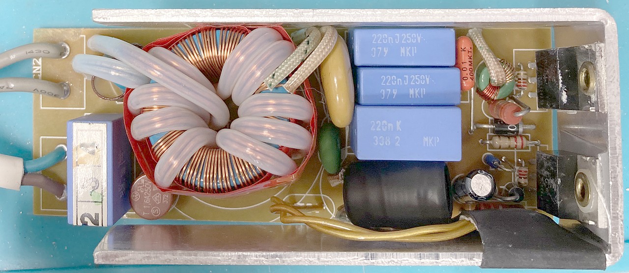

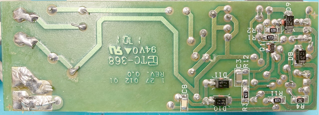

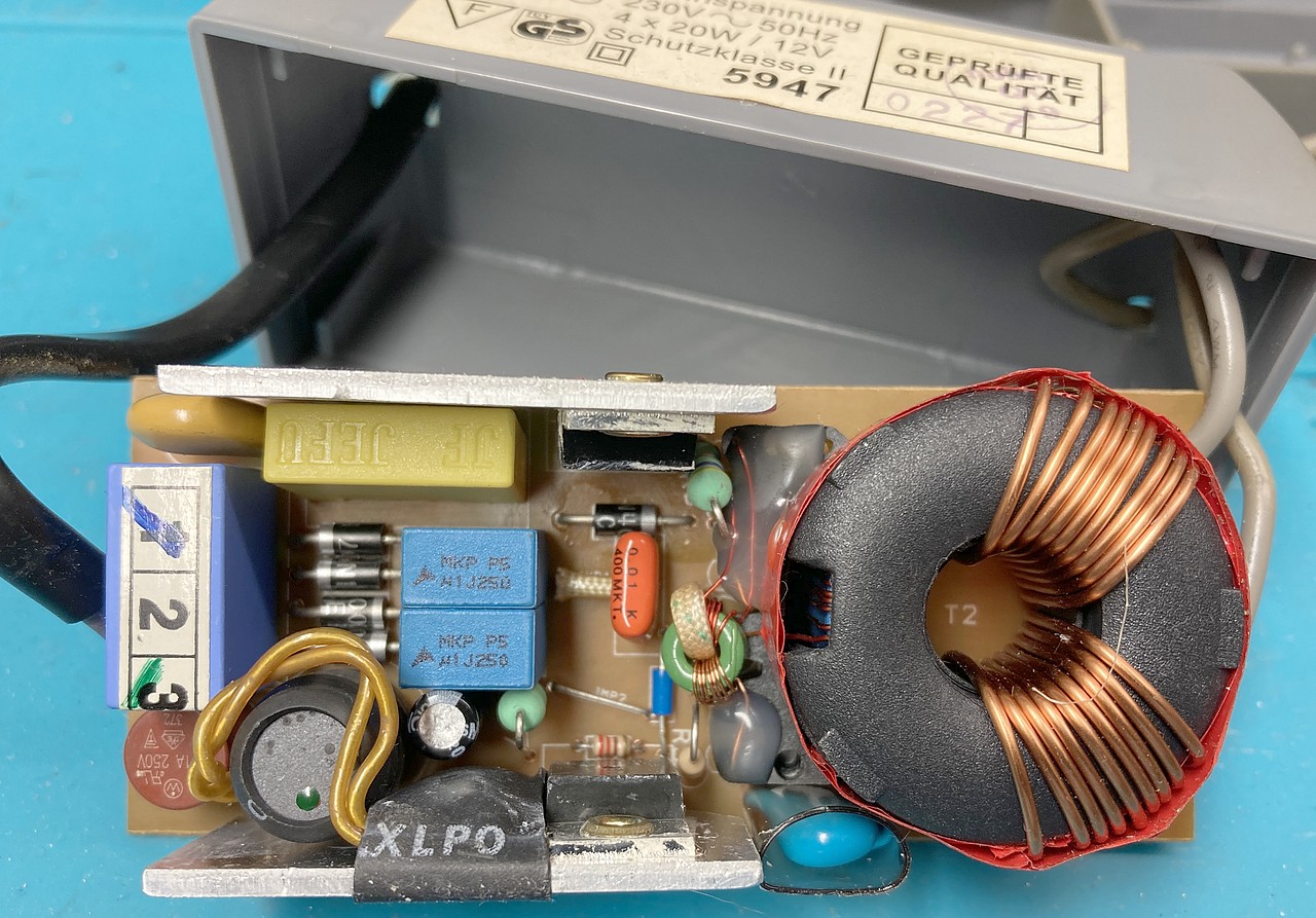

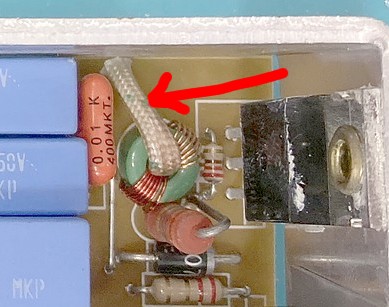

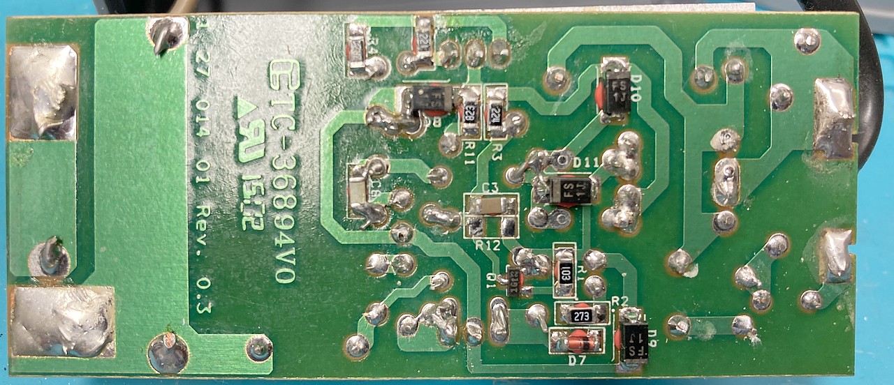

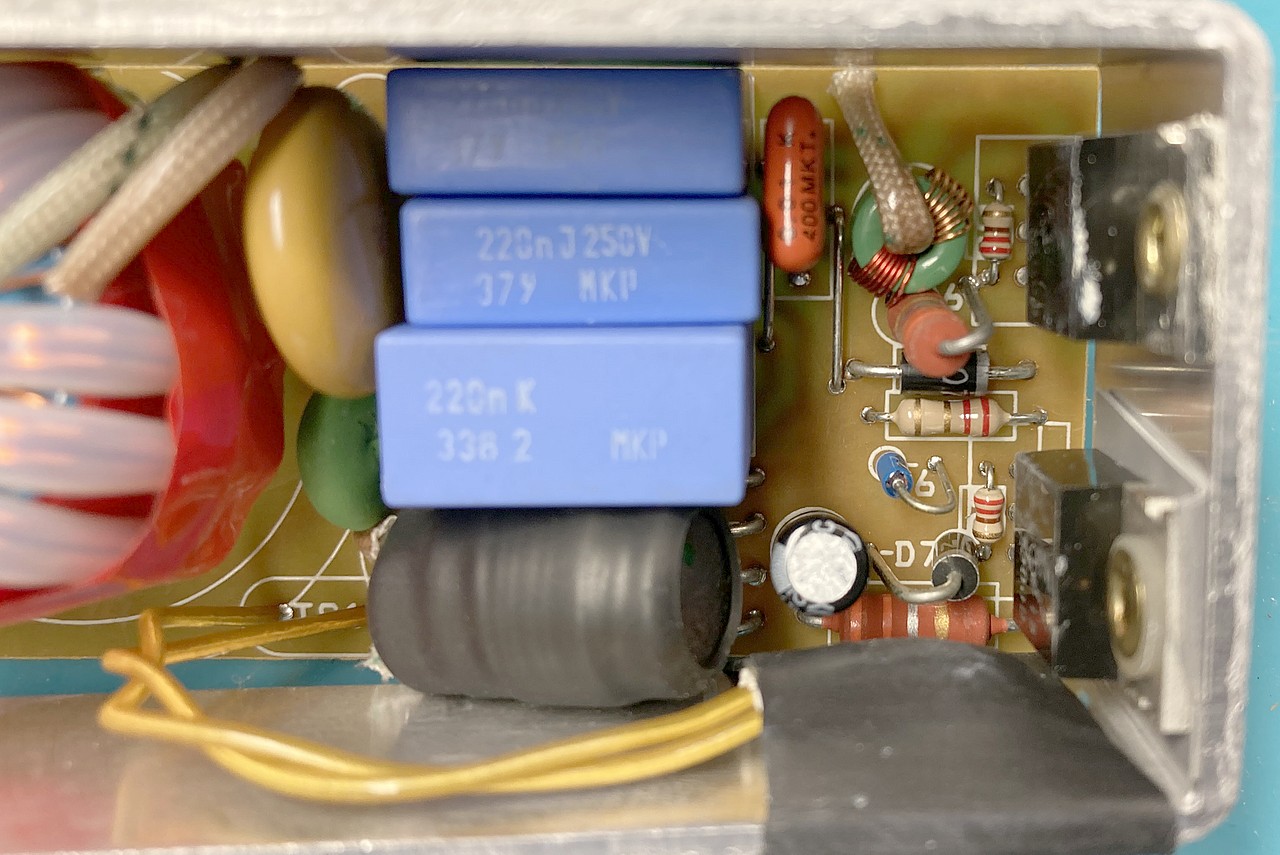

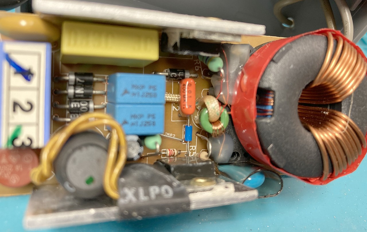

Ich habe hier zwei "mehrflammige" Deckenlampen die ich vom Design her zu schade zum verschrotten finde. Leider sind diese auf Halogenleuchtmittel ausgerichtet und so funktionieren sie mit Retrofit-LEDs nur, wenn wenigstens ein Halogenleuchtmittel in der Lampe verbleibt. Die Trafos geben sekundär ~12V AC raus, für 3x oder 4x 20W Halogen-Leuchtmittel mit GU 5.3 Anschlüssen. Der Aufbau beider Trafos (gleicher Lampenhersteller) wirkt sehr ähnlich. Neben einer Schmelzsicherung findet man noch auf einem der Kühlkörper eine Temperatursicherung. Die beiden TO220 sind vermutlich NPN-Transistoren (siehe Datenblatt). Ich vermute das über diese kleine zusatzspule eine Strommessung erfolgt, sodass die Regelung bei zu geringem Strombedarf abschaltet. Belege ich den Ausgang mit einem niedrigen Widerstand (10 Ohm) leuchtet eine einzelne angeschlossene LED voll, ansonsten glimmt sie nur. Die Retrofit-LED GU 5.3 haben eine Stromaufnahme von 450 mA bei 12V AC/DC. Sekundärseitig würden bei einer Halogen so ca. 1,6A fließen (20W, 12V), das schaffe ich selbst mit 4x LED nur knapp, faktisch bleibt aber auch bei 4x LED die Sekundärseite abgeschaltet. Kennt jemand diesen Aufbau? Vermute das der so recht typisch ist und man vielleicht durch anpassen eines Widerstandswertes die Mindeststromerkennung auf LED adaptieren könnte?

Du musst den Impulstrafo ändern, der braucht primär mehr Windungen.

Olli Z. schrieb: > und man vielleicht durch anpassen eines Widerstandswertes die > Mindeststromerkennung auf LED adaptieren könnte? Nein. Aber der Trafo ist nichts besonderes, keine WiFi drin, keine Blinkprogramme, kein Fernbedienungsempfänger. Einfach durch einen für die LED geeigneten ersetzen, der passt auf Grund der geringeren Leistung leicht rein.
H. H. schrieb: > Du musst den Impulstrafo ändern, der braucht primär mehr Windungen. Also eher nicht möglich, schade...
Olli Z. schrieb: > H. H. schrieb: >> Du musst den Impulstrafo ändern, der braucht primär mehr Windungen. > > Also eher nicht möglich, schade... Also eigentlich ganz einfach!

H. H. schrieb: > Olli Z. schrieb: >> H. H. schrieb: >>> Du musst den Impulstrafo ändern, der braucht primär mehr Windungen. >> >> Also eher nicht möglich, schade... > > Also eigentlich ganz einfach! Magst Du mir erklären wie das gehen könnte? Nur rein aus Neugier.
Olli Z. schrieb: > H. H. schrieb: >> Olli Z. schrieb: >>> H. H. schrieb: >>>> Du musst den Impulstrafo ändern, der braucht primär mehr Windungen. >>> >>> Also eher nicht möglich, schade... >> >> Also eigentlich ganz einfach! > > Magst Du mir erklären wie das gehen könnte? Nur rein aus Neugier. Die eine Windung raus, und dann mit doppelt lackiertem CuL drei bis vier Windungen neu aufbringen, dabei auf den Wicklungssinn achten. Wenn kein doppelt lackierter CuL verfügbar, dann einfachen mit dünnem Schrumpfschlauch aufmotzen. Der Querschnitt des Drahtes sollte nicht wesentlich kleiner sein, als bei der Primärwicklung des Leistungstrafos.
