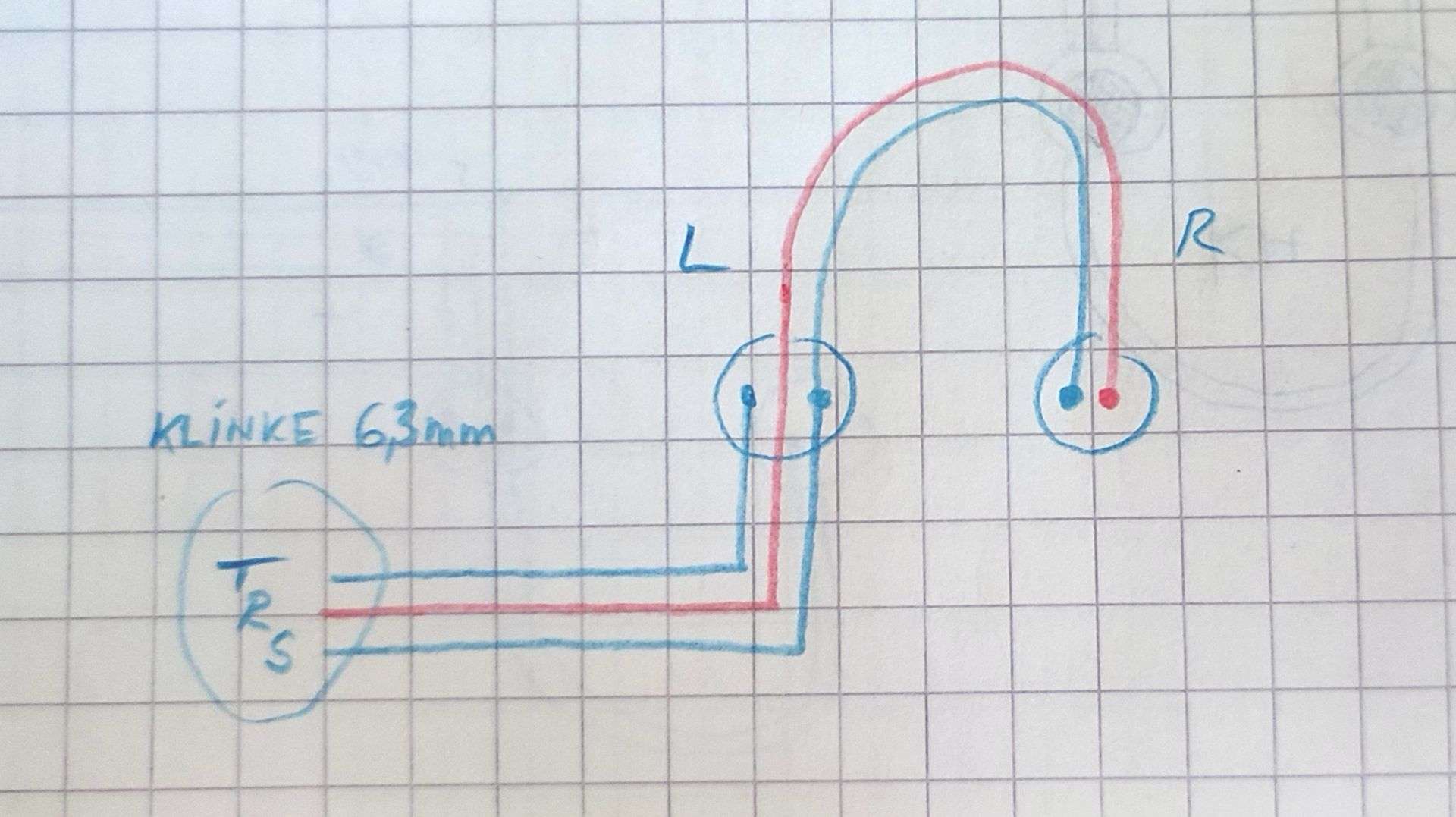

Liebes Forum, meine Kopfhörer (Beyerdynamic DT 880 Edition) hatten einen Kabelbruch. Es war auf beiden Ohren fast alles zu hören, bis auf die gesprochene oder gesungene Sprache. Klang bei Filmen und bei Musik, als würden die Hintergrundgeräusche alles im Vordergrund überlagern. Ich habe die Kopfhörer aufgemacht und gemessen - Kabelbruch in der GND-Leitung direkt am Stecker. Anschließend habe ich einen neuen Klinkenstecker von Neutrik angelötet. Danach war alles wieder da - aber nur auf dem rechten Ohr. Der linke Kanal war plötzlich stumm. Die Leitungen sind im Kopfhörer angelötet wie im Bild dargestellt (Hersteller-Original, daran habe ich nichts geändert). S bzw. C sind die GND-Leitungen, T (=A, blau) der linke Kanal (Steckerspitze) und R (=B, rot) der rechte. Zwischen B und C messe ich die Impedanz, 240 Ohm. Sollte die nicht auch zwischen A und C anliegen? An den Lötkontakten direkt am Kopfhörerterminal ist zwischen A und B keine leitende Verbindung, an den Lötkontakten am Stecker jedoch messe ich etwa 7 MegOhm. Vielleicht Überkopplung, ich weiß es nicht. Habe ich etwas übersehen oder falsch gemacht? Kann ich mit einfachen Mitteln (Multimeter oder andere Tricks) testen, ob die KH-Kapsel rechts noch funktioniert? Grüße von Sculla P.S.: Die Bilder sind identisch. Habe sie versehentlich zweimal angehängt und weiß nicht, wie ich das Duplikat entfernen kann.
Bearbeitet durch User
Du hast eine Leitung nicht richtig angelötet. Zwischen GND und jeweils den beiden Signalleitungen sind es (hier) 240R, Zwischen den beiden Signalleitungen dann 480R. Da du da offenbar 'unendlich' misst, ist wohl eine Signalleitung nicht angeschlossen. Fred S. schrieb: > Kann ich mit einfachen Mitteln (Multimeter oder andere Tricks) testen, > ob die KH-Kapsel rechts noch funktioniert? Ja, nimm eine (alte) 1.5V Zelle und schließe die zwischen GND und den Signalleitungen an - muss beim Berühren knacken.
Günter Lenz schrieb: > Schau mal hier: > > http://www.netzmafia.de/skripten/hardware/RasPi/Projekt-Sound/Sound-Adapter.html Anschlüsse und Beschaltung am Klinkenstecker sind mir bekannt, geht hoffentlich auch aus meiner Zeichnung hervor. Was ich nicht verstehe, ist, daß der linke Kopfhörer nach der Operation stumm bleibt. An diesem findet sich auch das Terminal, an dem alle drei Zuleitungen angelötet sind. R (rot) und S (gold) werden weiter- oder durchgeschleift auf die rechte Seite. Und nur zwischen R und S messe ich die Impedanz von 240 Ohm. Außer die Bruchstelle zu entfernen und einen neuen Klinkenstecker anzulöten habe ich nichts verändert - jedenfalls nicht bewußt. Gibt es weitere Fehlerquellen? Kann die Kapsel von hier auf jetzt hinüber sein?
HildeK schrieb: > Du hast eine Leitung nicht richtig angelötet. > Zwischen GND und jeweils den beiden Signalleitungen sind es (hier) 240R, > Zwischen den beiden Signalleitungen dann 480R. > Da du da offenbar 'unendlich' misst, ist wohl eine Signalleitung nicht > angeschlossen. Danke für die Hinweise! "Unendlich" messe ich direkt am Terminal an der linken Kopfhörerkapsel zwischen A und B sowie zwischen A und C. Das ist der Originalzustand des Herstellers, hier habe ich nicht herumgefummelt. > Ja, nimm eine (alte) 1.5V Zelle und schließe die zwischen GND und den > Signalleitungen an - muss beim Berühren knacken. Werde also erstmal die Kapsel testen!

von Fred S. schrieb: >Anschlüsse und Beschaltung am Klinkenstecker sind mir bekannt, geht >hoffentlich auch aus meiner Zeichnung hervor. Das eine Kapsel mit drei Drähte angeschlossen wird und die andere mit zwei Drähte, sowas gibt es nicht. Es gibt einen gemeinsamen Anschluß von beiden Kapseln, daß ist Masse, und dann nochmal je Kapsel ein Draht, einmal links und einmal rechts.
Günter Lenz schrieb: > Das eine Kapsel mit drei Drähte angeschlossen wird > und die andere mit zwei Drähte, sowas gibt es nicht. > Es gibt einen gemeinsamen Anschluß von beiden Kapseln, > daß ist Masse, und dann nochmal je Kapsel ein Draht, > einmal links und einmal rechts. Kann es schon geben: Das Anschlusskabel geht nur an einen Hörer und dort sind für die zweite Hörkapsel nur zwei Lötstützpunkte für GND und das zweite Signal. Das Kabel zur 2. ist dann im Bügel verlegt. So sieht jedenfalls ein Produktfoto von dem Teil aus.
HildeK schrieb: > Günter Lenz schrieb: >> Das eine Kapsel mit drei Drähte angeschlossen wird >> und die andere mit zwei Drähte, sowas gibt es nicht. >> Es gibt einen gemeinsamen Anschluß von beiden Kapseln, >> daß ist Masse, und dann nochmal je Kapsel ein Draht, >> einmal links und einmal rechts. > > Kann es schon geben: Das Anschlusskabel geht nur an einen Hörer und dort > sind für die zweite Hörkapsel nur zwei Lötstützpunkte für GND und das > zweite Signal. Das Kabel zur 2. ist dann im Bügel verlegt. > So sieht jedenfalls ein Produktfoto von dem Teil aus. https://www.head-fi.org/threads/beyerdynamic-dt880-closed-back.424842/ https://www.youtube.com/watch?v=OuEpNZt-Mjw

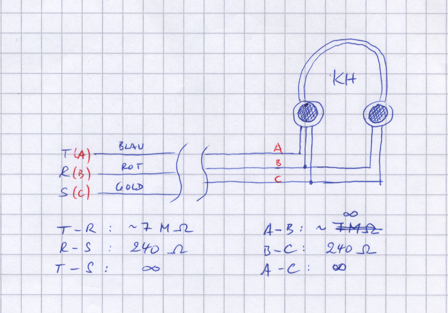

HildeK schrieb: > Ja, nimm eine (alte) 1.5V Zelle und schließe die zwischen GND und den > Signalleitungen an - muss beim Berühren knacken. Habe es nun endlich ausprobiert: Keine der beiden Kapseln knackt beim Kontakt mit einer Batterie (mehr?). Nochmal nachgemessen: Jetzt habe ich bei beiden Kapseln zwischen Signalleitung und GND einen unendlich hohen Widerstand, das Fluke zeigt bei der Widerstandsmessung in beiden Fällen "OL“ (Off Limit) an. Kann es sein, daß der Batterietest die Kapseln zerschossen hat? Keine Sorge, ich werde hier niemanden dafür zur Rechenschaft ziehen! Ich möchte lediglich für weitere Experimente gewappnet sein. Wenn also die Kapseln beim Batterietest nicht mehr knacken, kann ich davon ausgehen, daß sie tot sind, oder haben sie sich dann vielleicht nur in einer Endstellung verhakt? Hoffnungsgrüße Sculla
B der einen Ohrmuschel muss an T, B der anderen Ohrmuschel an R und C beider Muscheln an S.
Justin S. schrieb: > B der einen Ohrmuschel muss an T, B der anderen Ohrmuschel an R und C > beider Muscheln an S. Das ist der Fall. Zur Klarheit habe ich nochmal den Stromlaufplan neu gezeichnet (und die Datei soweit komprimiert, daß auch Leute mit sehr langsamen Verbindungen sie in annehmbarer Zeit laden können ;-) Die Signalleitung für Rechts (rot) ist im linken KH zwar mit T und S an einem Terminal angelötet, wie in der ursprünglichen Zeichnung dargestellt, aber nicht mit den Innereien der linken Kapsel verbunden. Dies ist nur eine Hilfe, um die Leitung für Rechts und GND (=S) vollständig im Bügel verlegen zu können. Ich hoffe, in der neuen Zeichnung ist das deutlich. Vor dem Batterietest habe ich keinerlei Änderungen vorgenommen.

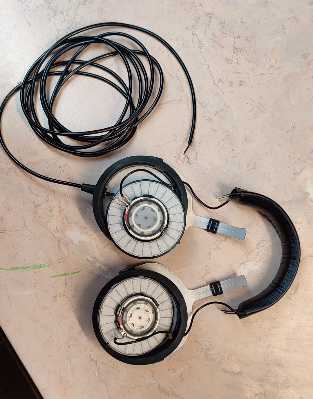

Karl B. schrieb: > Wie sieht genau das Kabel, das geflickt wurde, aus? Ein Foto > würde da weiterhelfen. > Einfach so nach Farben gehen, klappt oft nicht. Anbei Fotos von meinem Patienten. Die Leitungen sind gold (sleeve/GND), blau (tip) und rot (ring). Von dem Steckerende (aufgedröselte Leitung) bis zu den Lötterminals links/rechts sind laut Multimeter alle Leitungen in Ordnung, also auch die Verbindung zwischen den beiden Kapseln. Die Kabelbruchstelle wurde mitsamt Originalstecker abgeschnitten.
Die Drähte sind bei manchen KH aus sehr feindrähtiger Litze, deren Isolation kaum abgeht - viel schlechter als bei Fädeldraht. Vielleicht ist da dein Problem?
HildeK schrieb: > Die Drähte sind bei manchen KH aus sehr feindrähtiger Litze, deren > Isolation kaum abgeht - viel schlechter als bei Fädeldraht. Vielleicht > ist da dein Problem? Das habe ich gemerkt, daß die Isolation hartnäckig ist. Ich kratze Isolierlack immer mit einem Skalpell ab, das gibt saubere blanke Enden. Bevor ich Drähte anlöte, prüfe ich mit Multimeter immer, ob die leiten. Dann passiert mir nicht, daß ich z.B. gebrochene Leitungen nachher wieder ablöten muß. Nach dem Löten habe ich selbstverständlich auch alles auf Leitfähigkeit geprüft. Den Stecker habe ich wieder abgelötet, weil die Angelegenheit so besser zu handhaben ist. Der kommt erst wieder dran, wenn ich den Fehler gefunden und beseitigt habe. Ehrlich, im Moment bin ich ratlos. An den Kapseln und ihren Löt(stütz)punkten habe ich nicht gelötet, alle Leitungen sind durchgängig, vom Steckeranschluß bis zum Bestimmungsort, aber die Kapseln knacken beim Batterietest nicht und die Widerstände der Signalleitungen gegen Sleeve sind unendlich. Die Kapseln gehen doch nicht einfach durch Herumliegen kaputt?

Hallo, Fred S. schrieb: > Den Sinn durchschaue ich nicht,... Der Sinn liegt darin, das man dann alle Teile des Kopfhörers einzeln prüfen kann ohne das die jeweils anderen Teile die Prüfung beeinträchtigen. > ...weil ich vorher schon an den Terminals... Meinst du damit die Lötösen, an denen die Kabel b.z.w. Drähte angelötet sind? > Habe dennoch alle Kabel abgelötet. Das kann nicht sein: > - Widerstand der Leitungen von der linken zur rechten Kapsel... Wenn du alle Kabel abgelötet hast, gibt es keine Verbindung mehr zwischen rechter und linker Hörkapsel. Nochmal: alle Kabel- und Drahtverbindungen trennen, dann mit einem Messgerät an den beiden losen Zuführungsdrähten deiner linken Hörkapsel den Widerstand messen. Was zeigt das Messgerät an? rhf
Fred S. schrieb: > "Unendlich" messe ich direkt am Terminal an der linken Kopfhörerkapsel > zwischen A und B sowie zwischen A und C. Der Fehler ist in der Kapsel. Fred S. schrieb: > Wenn also die Kapseln beim Batterietest nicht mehr knacken, kann ich > davon ausgehen, daß sie tot sind. Genau das. Nichtverzweifelter schrieb: > In der Regel haben Wikinger rote Bärte! Hier sind aber beide Papageien mausetot: https://www.youtube.com/watch?v=wA4qQnbRH-o
Wenn an allen Lötösen der Kopfhörerkapseln ein ∞-Widerstand ist , dann muß doch jetzt auch die rechte Kapsel kaputt sein, denn dann leitet sie nicht mal mehr mit 240 Ω.

Roland F. schrieb: > Das kann nicht sein: >> Widerstand der Leitungen von der linken zur rechten Kapsel... > > Wenn du alle Kabel abgelötet hast, gibt es keine Verbindung mehr > zwischen rechter und linker Hörkapsel. Richtig. Ich habe die Widerstände der abgelöteten Verbindungsleitungen gemessen, um zu sehen, ob die i.O. sind. Ebenso wie die Widerstände in der abgelöteten Zuleitung Steckerende - Kopfhörer.
Wendels B. schrieb: > Die 2 MB Karopapier sehe ich mir gar nicht erst an. Hat sich bei mir in 3s geoeffnet - speed:6Mb/s Wo ist das Problem?
Carypt C. schrieb: > Wenn an allen Lötösen der Kopfhörerkapseln ein ∞-Widerstand ist , dann > muß doch jetzt auch die rechte Kapsel kaputt sein, denn dann leitet sie > nicht mal mehr mit 240 Ω. Genau das ist der Fall! Beim ersten Hörtest habe ich rechts gehört (und nur dort) und die Messung ergab 240 Ohm zwischen der Signalleitung rechts und Sleeve. Nach dem Wiederzerlegen und dem Batterietest war auch rechts der Widerstand "OL". Nachgemessen habe ich, weil es mich wunderte daß keine der Kapseln, auch die rechte nicht, beim Batterietest einen Mucks gemacht hat.

Die Kopfhörer leben wieder! Die aller-ursprüngliche Ursache für den dumpfen Klang war eine Unterbrechung in der GND-Leitung, die fürs spätere Nicht-mehr-Funktionieren das Abreißen beider Schwingspulendrähte, vermutlich durch meine Unvorsichtigkeit. Den Kopfhörer habe ich dann von jemandem reparieren lassen, denn ich habe weder das Feingefühl noch die Fertigkeiten, fast unsichtbare Drähte zu löten (ich habe sie erst unter der Lupe gefunden). Nun freue ich mich auf weitere 10 bis 15 Jahre mit den Kopfhörern! Danke für Eure Unterstützung und Hilfe! Der Thread kann geschlossen werden.
