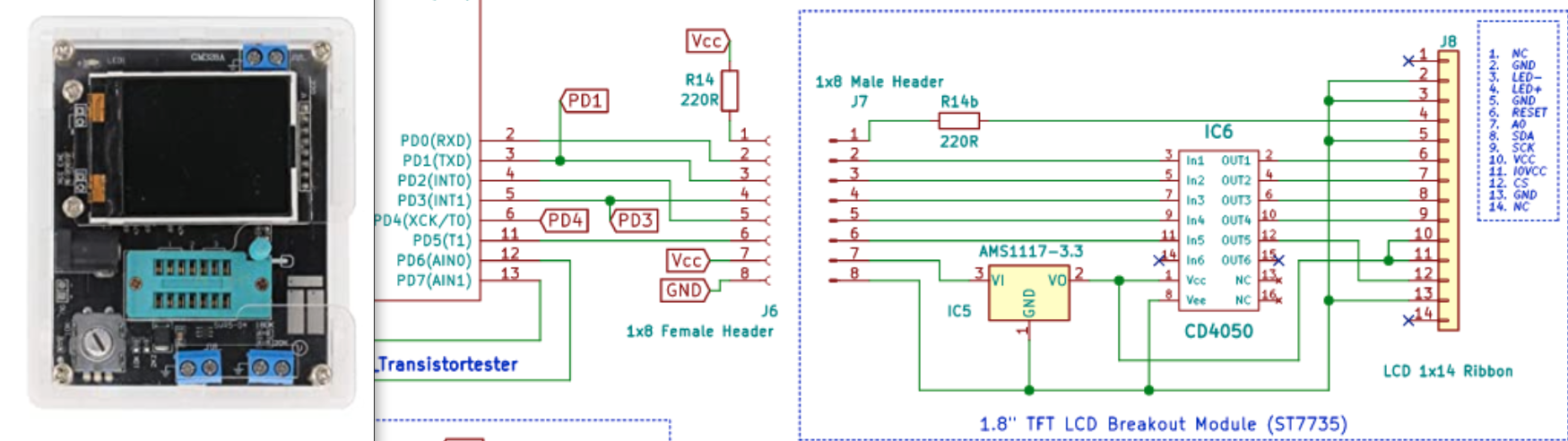

Ich versuche gerade herauszubekommen, welchen Treiber man für die Ansteuerung des Displays auf einem Transistortester mit ST7735 verwenden müsste. Das Interface scheint kein reines I2C Interface zu sein, weil insgesamt 5 Leitungen zum Display gehen. Kann jemand weiter helfen?

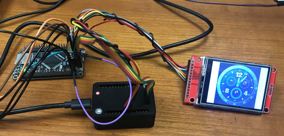

I2C ist für so ein Display auch zu lahm. Ich habe ein 2,4" 320x240 vor mir liegen das mit 60 MHz SPI clock tickert für schnelle Aktualisierungen. Da steht auf dem Display aber auch SPI in der Bezeichnung.

Johannes S. schrieb: > Ich habe ein 2,4" 320x240 vor mir liegen das mit 60 MHz SPI clock tickert Erstaunlich. Das Datenblatt des ILI9341 schreibt für t_CLK min. 100ns, also max. 10MHz. Und das funktioniert stabil?

Thomas F. schrieb: > Erstaunlich. Das Datenblatt des ILI9341 schreibt für t_CLK min. 100ns, > also max. 10MHz. Und das funktioniert stabil? oops, sorry, ich hatte ein ILI9341 dran, nicht ST7735. Du meintest 10 MHz für das ST7735? Mir ging es um den Test der SPI, nicht um sicheren Betrieb des Displays. 50 MHz für das ILI9341 hatte ich hier schonmal gelesen. Das Testprogramm läuft schon seit über 2 Monaten, auf dem Display sind keine Fehler zu sehen.
Johannes S. schrieb: > ich hatte ein ILI9341 dran, nicht ST7735. Du meintest 10 MHz für das ST7735? Nein, ich meinte schon den ILI9341 da du ja ein 240x320 Display hast. Da stehen die 100ns in meinem Datenblatt. Ich habe diese Display am AtXmega. Der schafft nur 16MHz SPI bei 32MHz Takt. Kann ich also nicht ausprobieren.
MChris >>Das Interface scheint kein reines I2C Interface zu sein, weil insgesamt >>5 Leitungen zum Display gehen. > g457 (Gast) >Kuckst Du Datenplatt. Liest sich sehr wie SPI. Das habe ich natürlich als aller erstes getan. Wie man aber im Schaltplan sieht (Post 1) sind es 5 Pins (passt nicht für I2C). Davon welche mit SDA und SCK beschriftet (passt nicht zu SPI). Außerdem sind beim Bustreiber alle Richtungen von der MCU weg gerichtet, was gegen MISO spricht.
Christoph M. schrieb: > Das habe ich natürlich als aller erstes getan. Wie man aber im > Schaltplan sieht (Post 1) sind es 5 Pins (passt nicht für I2C). Davon > welche mit SDA und SCK beschriftet (passt nicht zu SPI). Außerdem sind > beim Bustreiber alle Richtungen von der MCU weg gerichtet, was gegen > MISO spricht. Der Controller kennt einen parallelen Modus mit verschiedenen Anzahlen Datenbits (geht mit dem Board gar nicht mangels Datenleitungen) oder einen seriellen "3 pin mode" oder einen seriellen "4 pin mode". Seriell: Auf jeden Fall braucht man SCK, das ist das Clock-Signal (in SPI-Benamsung also SCLK) und SDA ist MOSI (von der MCU zum Display). MISO gibt es einfach nicht, wenn nichts vom Display gelesen wird. Dann werden jeweils 9 bit übertragen pro Byte, davon ist eines die Unterscheidung Daten/Command. Wenn dein Treiber nur in eine Richtung schiebt, kannst du halt nichts lesen. Wenn man den "4 pin mode" nimmt, kommt dann noch DC dazu, das zwischen Data und Command umschaltet, dafür werden jeweils nur 8 bit übertragen. https://www.displayfuture.com/Display/datasheet/controller/ST7735.pdf PS: CS braucht man auch, das ist chip select, damit sich der Controller betroffen fühlt.

> Schaltplan sieht (Post 1) sind es 5 Pins (passt nicht für I2C). Davon > welche mit SDA und SCK beschriftet (passt nicht zu SPI). Das heisst nichts. Die Chinesen beschriften ihre Display teilweise sehr schraeg! Olaf
