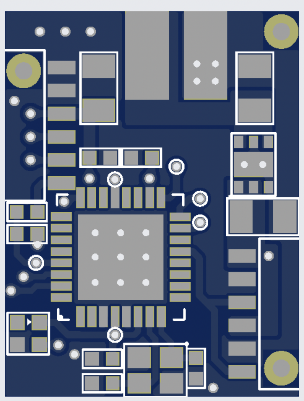

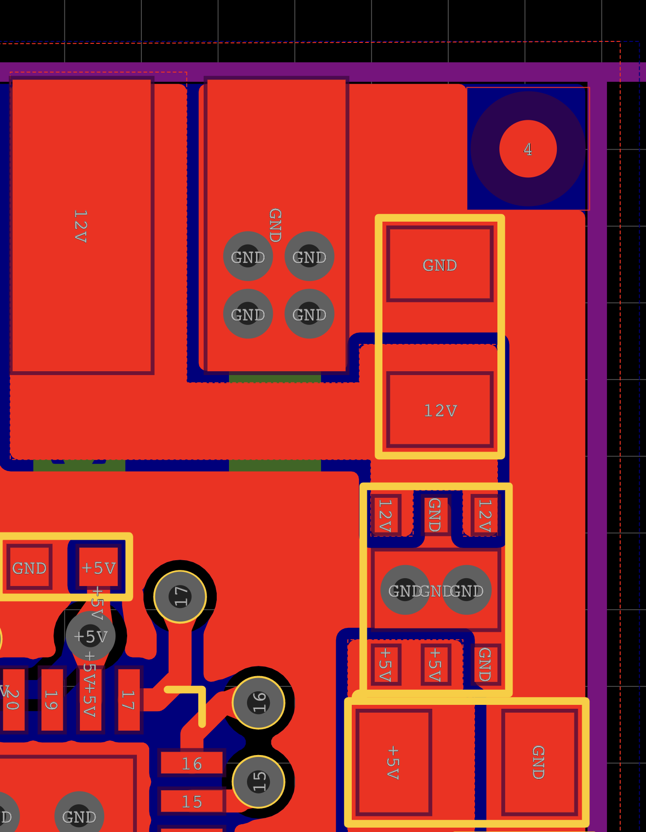

Hier einmal der Ausschnitt von der Platine. Ich kann auch gerne einen 1uF und 2.2uF einsetzen. Habe ich hier sowieso noch.
Hubert schrieb: > Hier einmal der Ausschnitt von der Platine. Das Layout ist eigentlich Optimal, gemäß Vorgabe. Wie ich befürchtet hab, Wärmeabführung ist gut, aber das Ding verheizt mehr als die 4.2W sonnst würde nicht das ganze PCB heiß werden, wie du es beschreibst. Messen macht Klug. ;-)

Patrick L. schrieb: > Wärmeabführung ist gut, Blödsinn. Das Massepad vom LDO in der Mitte ist NICHT verlötet. Denn Hubert schrieb: > Ich habe unter dem PCB zwei Thermal Vias, aber den Lötstopplack nicht > ausgespart. Ich kann das PCB halt nicht mehr anfassen… da wurde vergessen den Lack zu entfernen. Wir haben hier also zwei Designfehler: 1. LDO gewählt statt DCDC 2. Massenpad kann nicht gelötet werden. Was kann man machen? LDO mit Heißluft runterlöten, Stopplack wegkratzen da wo das Massepad hin soll, dann wieder drauflöten. Dann ist es aber weiterhin ein LDO der die Leistung verheizt. Wie groß ist die Platine, kann die das wegkühlen passiv? Wenn nein dann mit Lüfter.

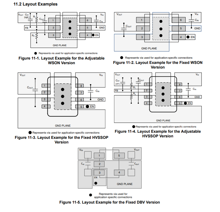

Hubert schrieb: > Hier einmal der Ausschnitt von der Platine. Im Datenblatt heißt es neben der beiden Vias unter dem IC auch: > Place thermal vias around the device to distribute heat Also 2 Vias sind dann vielleicht etwas knapp bemessen. Wärmefreak schrieb: > Das Massepad vom LDO in der Mitte ist NICHT verlötet. Denn Das muss uns der TO sagen, ob das Exposed Pad verlötet ist oder nicht. Ich denke eher, seine Aussage basiert auf meiner Aussage, dass man auf der Bottom-Seite ein Fenster im Lötstopp hat, auf das man einen Kühlkörper pappen kann.

Hallo, also das Thermalbad ist "natürlich" verlötet. Hier mal das Bild vom "fertigen" Board.
