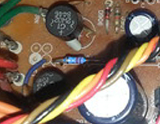

Andrew T. schrieb: > "Eingangsspannung auf 240V" auswählst, kommen bei "Ausgang 110V" > ziemlich genau 102Volt raus .-) > Nicht mehr ordentlich, oder gar nicht? Bei letzterem Wenn alle > Quellschalter korrekt gewählt, Dann: > Gerät kaput Zunächst auch Dir, meinen besten Dank für das Feedback und den Hinweisen! Zu Ersteren ist das ja ein vielversprechender Hinweis. Danke! Wie beschrieben, also es geht zwar an, aber wesentliche Funktionen nicht mehr (insb. Bandsteuerung) sowie etwa 3/5 der diversen Betriebsleuchten gehen nicht mehr. Nochmals, besten Dank!

Gmjw T. schrieb: > Wie beschrieben, also es geht zwar an, aber wesentliche Funktionen nicht > mehr (insb. Bandsteuerung) sowie etwa 3/5 der diversen Betriebsleuchten > gehen nicht mehr. Das sieht nach einem ernsthafteren Gerätedefekt oder einem Teilausfall der internen Stromversorgung aus. Übrigens spielt die Frequenz 50 oder 60 Hz bei allen Geräten, die ich kenne, überhaupt keine Rolle. Was aber eine Rolle spielen könnte ist, dass der Trafo auf 400 VA ausgelegt ist und bei der Leistung seine Ausgangsspannung einhalten sollte. Da der Trafo wie alle Quellen einen Innenwiderstand hat, kann bei deutlich geringerer Lastabnahme die Ausgangsspannung durchaus etwas höher sein. So können sich mehrere Einflüsse aufsummieren - leider auch in die unerwünschte Richtung. Das gilt besonders für Geräte / Trafos des unteren Preissegments, wozu Voltkraft wohl auch gehört.

Gmjw T. schrieb: > Selbst bei Unterspannung? Selbst bei Alterung, Spontan_Bauteilausfall etc. Viele viele Möglichkeiten. Klammer Dich nicht allzu sehr an den Spannungswert -- dieser macht nun nix mehr an Deinem defekten/teildefekten Gerät.

Der Ausfall des Abspielgerätes war jedenfalls eine einfache Sache: Der blaue Sicherungs-Widerstand im Spannungseingang war ausgefallen. Nur verwunderlich, warum dem bei einer verminderten eingestellten Spannung von 110V anstatt der ansonsten ohne Probleme laufenden 120V so ist. Jetzt geht zumindest dieses Gerät schonmal wieder. Möglicherweise empfhiehlt sich für eine gemischte Nutzung des Vorschalttrafos auch eher nicht, dass das US Gerät per `switched´ am JPN-Gerät durchgeschliffen wird, sondern - wenn überhaupt - per `un-switched´.
