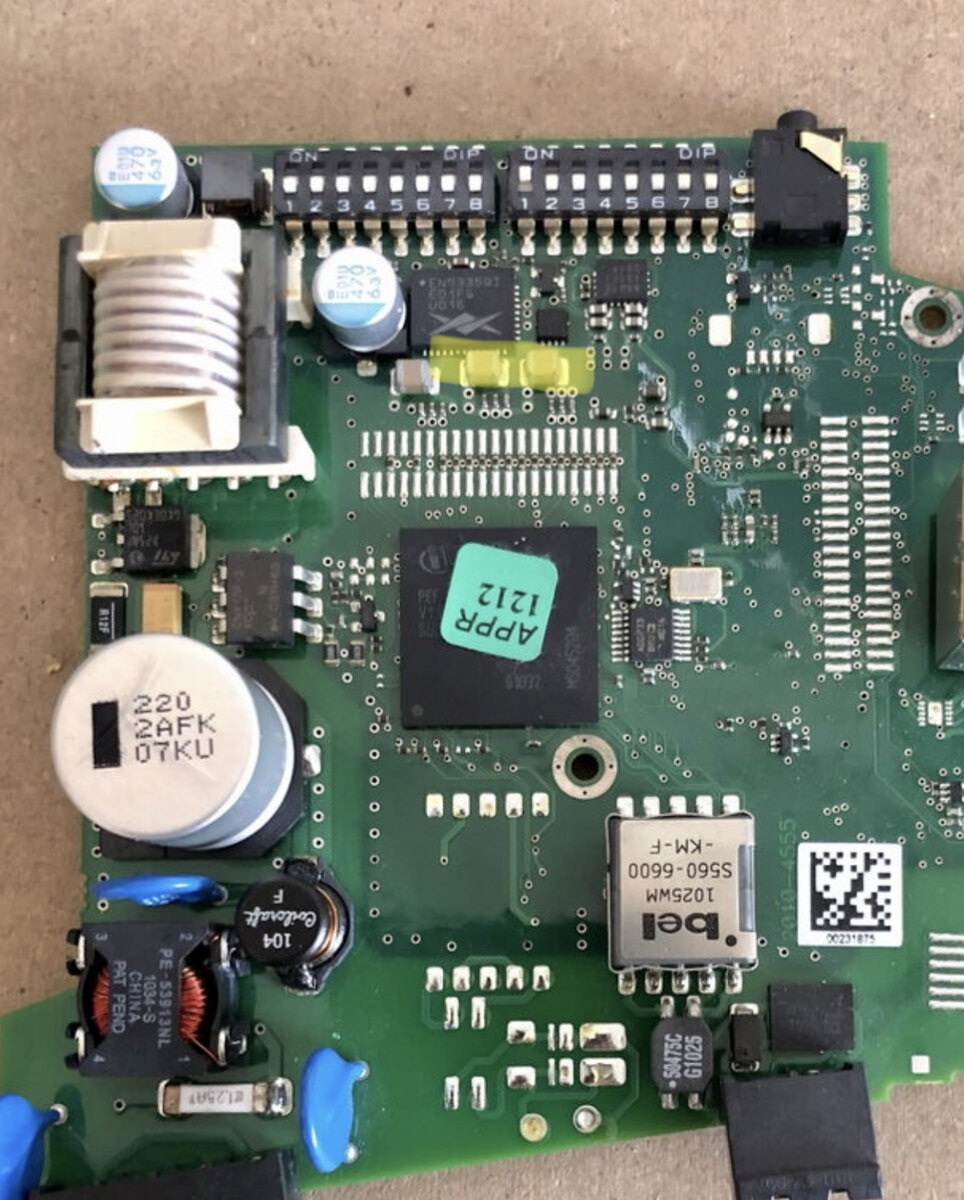

Hallo Forum, ich habe ein technisches Gerät welches leider nicht mehr funktioniert. Irgendetwas an der Platine wird wohl defekt sein. Gibt es hier jemanden, der*die sowas reparieren kann? Viele Grüße, Christian

Es geht um so ein Gerät: https://www.westermo.de/products/ethernet-extenders/point-to-point/ddw-120 Ich weiß leider nicht was defekt ist!

Christian S. schrieb: > Irgendetwas an der Platine wird wohl defekt sein. Wenn es wirklich nur ein Stück von der Leiterbahn ist, kannst du das mit einem Stück Draht quasi schon fast selber reparieren. Das geht am schnellsten. Zeig doch mal die defekte Stelle auf der Platine.

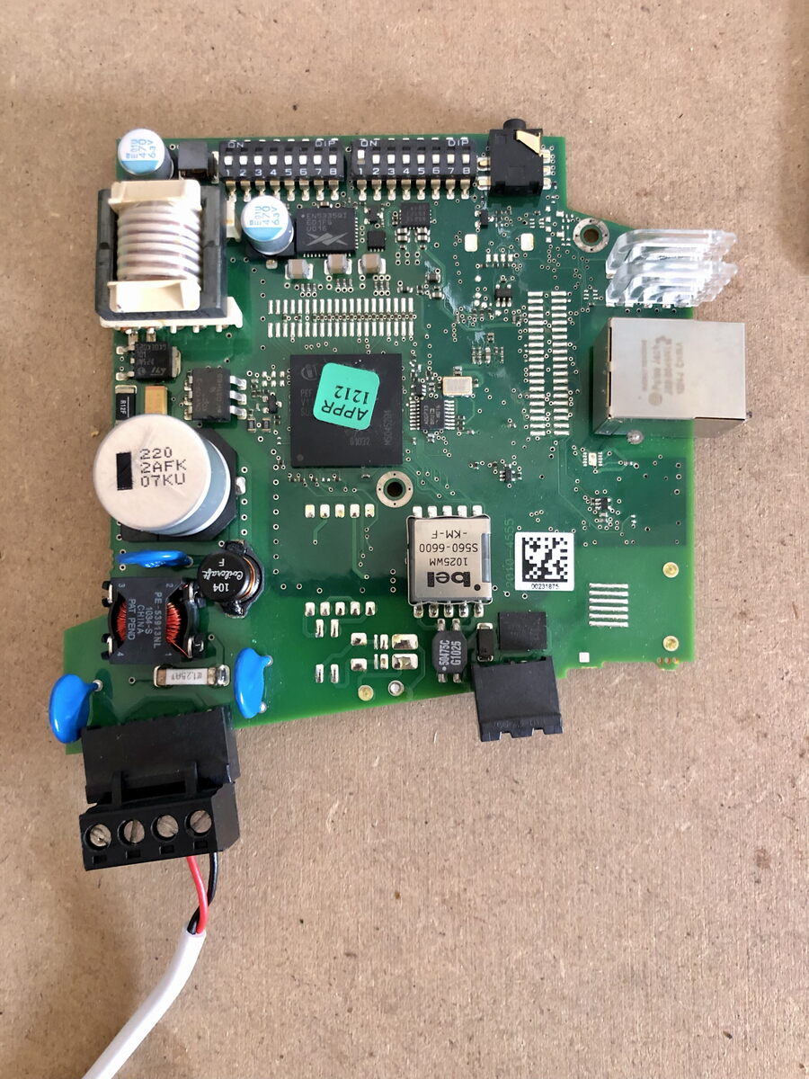

Es geht nicht an, externe Stromversorgung (Netzteil) geht aber. Spannung am Netzteil ist messbar (24V). Wenn es angeschlossen wird, dann bricht die Spannung zusammen, auf ca. 0.5V
Christian S. schrieb: > Es geht nicht an, externe Stromversorgung (Netzteil) geht aber. Spannung > am Netzteil ist messbar (24V). Wenn es angeschlossen wird, dann bricht > die Spannung zusammen, auf ca. 0.5V Das klingt nach einem Kurzschluss im Inneren des Geräts. Aber ohne Bilder vom Inneren des Geräts (von der "Platine") kann ich das nicht genauer sagen.

Das selbe Netzteil an einem baugleichen Gerät funktioniert!

Das erste Bauteil nach dem Stecker ist eine 1,25A Sicherung. Kannst du nach ihr noch Spannung messen bzw hat sie Durchgang?
N. M. schrieb: > eine 1,25A Sicherung Hmmm... Wenn die Spannung auf 0,5V einbricht, wird die Sicherung wohl heile sein. Aber: Das Netzteil....

N. M. schrieb: > Das erste Bauteil nach dem Stecker ist eine 1,25A Sicherung. Kannst du > nach ihr noch Spannung messen bzw hat sie Durchgang? Die Sicherung hat Durchgang, also 0 Ohm
Klaus R. schrieb: > ...wer solche Fragen stellt, kann der wirklich etwas messen? Und wer > sowas einsetzt, sollte per se einen Betriebselektriker oder eine > technisch versierte Person an der Hand haben. > > Mal die blauen imho Varistoren prüfen? > > Klaus. Man muss kein Betriebselektriker sein um solche Geräte einzusetzen. Es gibt unzählige Einsatzmöglichkeiten. Wie prüfen man den einen Varistor? Die zwei senkrecht stehenden haben ca. 460 Ohm und der quer stehende 0 Ohm.
N. M. schrieb: > Christian S. schrieb: >> Die Sicherung hat Durchgang, also 0 Ohm > > Na dann weiter zu den Varistoren... Wie prüft man den einen Varistor? Die zwei senkrecht stehenden haben ca. 460 Ohm und der quer stehende 0 Ohm.
Hat sich überschnitten. Christian S. schrieb: > Die zwei senkrecht stehenden haben ca. 460 Ohm und der quer stehende 0 > Ohm. 0 Ohm wäre ungewöhnlich. Er soll ja hochohmig sein und bei Überspannung leiten. Also löte den Mal mindestens auf einer Seite aus und Messe ihn nochmal.
Christian S. schrieb: > Wie prüft man den einen Varistor? Die zwei senkrecht stehenden haben > ca. 460 Ohm und der quer stehende 0 Ohm. Auslöten und mit dem Ohm-Meter durchmessen. Sie sollten bei der geringen Mess-Spannung des Messgerätes ungefähr unendlich viel Ohm haben.
N. M. schrieb: > Und dann immer weiter Richtung Linearregler. > Oder was das da hinten von ST ist. Da werkelt schon ein Schaltregler, und bestimmt galvisch getrennt.
H. H. schrieb: > Da werkelt schon ein Schaltregler, und bestimmt galvisch getrennt. Ja schon alleine wegen dem Trafo sehr wahrscheinlich. Ich dachte nur vielleicht zusätzlich noch ein Linearregler hinter dem SNT. Vielleicht ist es aber auch eine Diode o.ä.

> Die zwei senkrecht stehenden haben > ca. 460 Ohm und der quer stehende 0 Ohm. Das liegt aber nicht am Varistor, sondern da wird mindestens der Schalttransistor für den Trafo hin sein. Das erzeugt einen Kurzschluss und das Netzteil ist nicht stark genug, um die Sicherung zu schaffen. Zeig mal bitte die Unterseite der Platine. > Nur mein Beitrag wurde gelöscht. War ja auch der einzig > konstruktive. Lothar Du enttäuschst mich nicht. Leider. Bumm!
Stefan ⛄ F. schrieb: > Christian S. schrieb: >> Wie prüft man den einen Varistor? Die zwei senkrecht stehenden haben >> ca. 460 Ohm und der quer stehende 0 Ohm. > > Auslöten und mit dem Ohm-Meter durchmessen. Sie sollten bei der geringen > Mess-Spannung des Messgerätes ungefähr unendlich viel Ohm haben. Eben! Zwischen unendlich und 460 ist aber etwa genau so viel Unterschied wie zwischen 460 und Null. Alles nicht sehr glaubhaft, bzw. hat mit den Varistoren überhaupt nichts zu tun. Philosophische Frage: warum beschäftigen wir uns eigentlich alle mit diesem hoffnungslosen Fall? Wenn der TO das Gerät bräuchte, hätte er doch schon längst ein neues bestellen können. Jetzt um 18:30 ist es für heute zu spät.

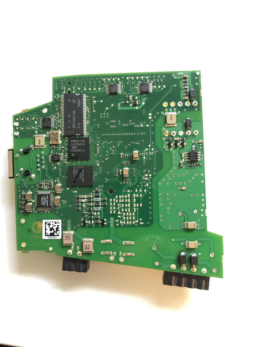

Die beiden rechten MLCCs am Enpirion Regler schauen auf dem Foto etwas seltsam aus, hier würde ich mal eine Widerstandsmessung/Durchgangsprüfung machen.
Also wenn ich persönlich das Board vor mir hätte würde ich einfach mal das Netzteil anstecken und mit der Wärmebildkamera schauen was sehr heiß wird. Aber der TO wird wohl keine Wärmebildkamera herumliegen haben ...
Andre G. schrieb: > Aber der TO wird wohl keine Wärmebildkamera herumliegen haben ... Die meisten Serviceabteilungen von Elektronikherstellern auch nicht, es gibt aber auch genügend andere Methoden festzustellen, wo etwas warm wird. Der Trick funktioniert übrigens auch nicht, wenn der Kurzschluss niederohmig genug ist, weil (I^2 *R) zu wenig Verlustleistung am Kurzschluss entsteht.

Der offizielle Support meint, da 0 Ohm am SHDSL Eingang anliegen, dass eine Überspannung am Gerät anlag und wohl mehrere Bauteile defekt sein könnten.
Hast du mal die blauen VDR ausgelötet und durchgemessen? Oder miss sie wenigstens mal in der Schaltung durch und wenn bei einem 0 Ohm messbar ist, dann lötest du ihn aus und misst ihn mal durch.
Jemand schrieb: > Man braucht nur ein DMM u. verfolgt den Weg der U-Betrieb vom Stecker > nach drinnen in die Schaltung, am Schaltregler IC wird sicher schon > Schluß sein, also die Vermutung mit den beiden C´s wird wohl eher nicht > die Ursache sein? Na dann biete dem TO doch einfach DEine Hilfe an und löse das Problem. Der TO bezahlt bestimmt auch gern das Porto für's hin und her schicken.
Christian S. schrieb: > dass > eine Überspannung am Gerät anlag und wohl mehrere Bauteile defekt sein > könnten. Ist doch kein Problem DMM löst da mit einem DMM.

Die Sicherung müsste ja durch sein. Ich würde erst mal versuchen den kleinsten Widerstandsbereich zu messen und zu schauen ob man erkennen kann wo der Widerstand an geringsten wird. Wenn man nichts erkennen kann, dann würde ich mit dem Labornetzgerät eine niedrige Spannung und 5A einstellen und vorher Isopropanol über die Platine spritzen. Da sollte man dann sehen wo es zu erst verdunstet. Es könnte auch am Tantal-Kondensator liegen oder dem Elko.
Mike J. schrieb: > Die Sicherung müsste ja durch sein. > Ich würde erst mal versuchen den kleinsten Widerstandsbereich zu messen > und zu schauen ob man erkennen kann wo der Widerstand an geringsten > wird. > > Wenn man nichts erkennen kann, dann würde ich mit dem Labornetzgerät > eine niedrige Spannung und 5A einstellen und vorher Isopropanol über die > Platine spritzen. Da sollte man dann sehen wo es zu erst verdunstet. > > Es könnte auch am Tantal-Kondensator liegen oder dem Elko. Die Sicherung ist in takt, also 0 Ohm. Isopropanol besitze ich leider nicht. Deswegen habe ich nach Hilfe gefragt, vielleicht kann es jemand hier aus dem Forum reparieren!?
Die Sicherung scheint mir mit 2,5A sehr großzügig bemessen zu sein. Vielleicht ist das Netzteil gar nicht stark genug, sie auszulösen.
Was sagt denn eine Widerstandsmessung an den MLCCs vom Enpirion?

230 V / 460 Ohm = 0,5 A die da abfließen, viel stärker wird das Netzteil nicht sein deswegen fällt die Spannung zusammen. Du kannst die Varistoren ja auch mal auslöten und das Teil extern mit einer sauberen Spannung versorgen. MLCC sind auch gerne ne Fehlerquelle speziell wenn die Platine vielleicht unter Spannung stand. Varistoren sind Verschleißteile, die sollen irgendwann mal hops gehen. Mit jedem Durchbruch geht etwas von seiner Querschnittsfläche hops und der Widerstand wird immer geringer, irgendwann sollten Sie die Sicherung werfen, wenn ein vorhanden ist, bei deinem scheint der Widerstand aber dazu noch zu hoch zu sein.
Thomas O. schrieb: > 230 V / 460 Ohm = 0,5 A die da abfließen, viel stärker wird das Netzteil > nicht sein deswegen fällt die Spannung zusammen. Du kannst die > Varistoren ja auch mal auslöten und das Teil extern mit einer sauberen > Spannung versorgen. MLCC sind auch gerne ne Fehlerquelle speziell wenn > die Platine vielleicht unter Spannung stand. > > Varistoren sind Verschleißteile, die sollen irgendwann mal hops gehen. > Mit jedem Durchbruch geht etwas von seiner Querschnittsfläche hops und > der Widerstand wird immer geringer, irgendwann sollten Sie die Sicherung > werfen, wenn ein vorhanden ist, bei deinem scheint der Widerstand aber > dazu noch zu hoch zu sein. Ich habe eine stabilisierte Spannung eingestellt mit 12V und 5A. Da ist natürlich die Sicherung "geflogen". Heißt an der Sicherung ist nun unendlicher Widerstadn zu messen. War ja klar. Aber das hilft mir nicht weiter.

René F. schrieb: > Was sagt denn eine Widerstandsmessung an den MLCCs vom Enpirion? Sind die 3 MLCCs damit gemeint? Also Oben neben der großen Spule? Diese haben folgende Werte: links: ca 500 Ohm mitte: stetig steigend von ca. 0 Ohm bis 10 KOhm, wenn ich die Messleitungen tausche dann 0 Ohm rechts: ca. 3KOhm
wenn die Sicherung fliegt wird da wie gesagt ein Kurzschluß sein, hast du die Varistoren mal ausgelötet? Da der Hersteller einen MTB von 600.000 Stunden bewirbt hätte ich mich erstmal an ihn gewendet(trotz das es keine Gewährleistung mehr gibt), den günstig wird das Ding nicht gewesen sein, wenn es soviele Normen erfüllen soll / getestet wurde. Bei 12V soll es 330mA aufnehmen. Komische Einstellung 12V/5A ich hätte eine konstante Spannung eingestellt z.B. 12V und die Strombegrenzung dann recht knapp etwas über 330mA eingestellt.
Thomas O. schrieb: > wenn die Sicherung fliegt wird da wie gesagt ein Kurzschluß sein, hast > du die Varistoren mal ausgelötet? > > Da der Hersteller einen MTB von 600.000 Stunden bewirbt hätte ich mich > erstmal an ihn gewendet(trotz das es keine Gewährleistung mehr gibt), > den günstig wird das Ding nicht gewesen sein, wenn es soviele Normen > erfüllen soll / getestet wurde. > > Bei 12V soll es 330mA aufnehmen. > > Komische Einstellung 12V/5A ich hätte eine konstante Spannung > eingestellt z.B. 12V und die Strombegrenzung dann recht knapp etwas über > 330mA eingestellt. Der Hersteller redet sich damit raus, dass an dem Eingang eine Überspannung anlag. Das heißt, man hätte mit einem Blitzschutz arbeiten müssen. Ich kann zwar eine Überspannung ausschließen, jedoch nicht beweisen. Somit komme ich beim Hersteller nicht weiter. Das Netzteil welches ich immer benutzt habe hat 24V und 1,5A. Und dieses hat die Sicherung nicht "geschrottet" erst mit dem höheren Strom. Die 3 VDRs sind ausgelötet und liegen daneben. Die Werte dazu hatte ich hier im THread geschrieben.
Bei einem Handy hatte ich den intern kurzgeschlossenen Vielschichtkondensator identifiziert indem ich die Platine mit einer IR-Kamera gefilmt habe und am Labornetzteil eine niedrige Spannung von 1 Volt eingestellt habe. Den Strom habe ich gleich auf einen recht hohen Wert gestellt, damit der Bereich schnell warm wird und ich die Änderung auch gut erkennen kann. Gibt es bei euch keinen Maker-Shop oder ein FabLab einer Uni, die haben oft passende Geräte und auch Thermal-Kameras? Einfach mal anrufen und fragen welche Möglichkeiten die so haben.
