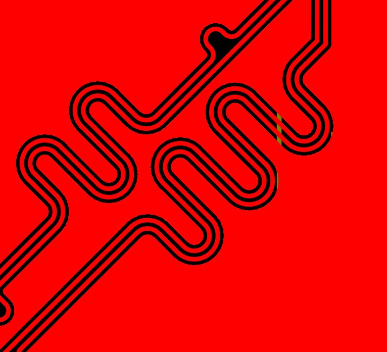

ich habe Leitungen die einen gewissen Freiraum zum Polygon erfordern.
Unter anderem sind Meander mit dabei. Für diese Leitungen habe ich
jeweils Klassen eingerichtet.
Ich brauche vermutlich eine Regel die mir es ermöglicht einem Polygon
beizubringen Abstand zu halten.
Wie geht man da vor?
mfg Klaus

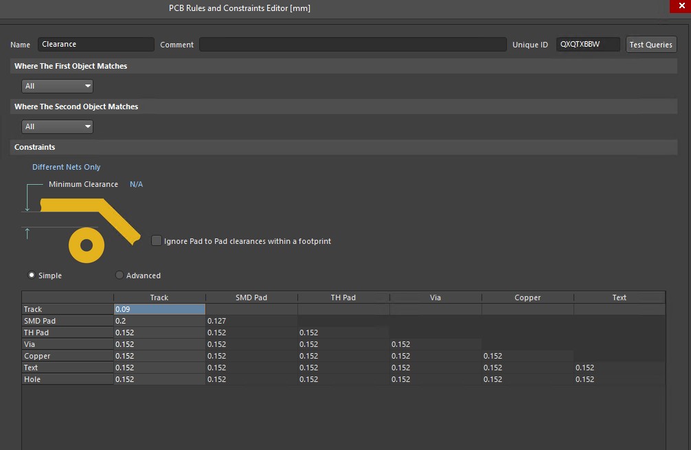

von Klaus R. (klara)
Hallo Wühlhase,
unter Clearance habe ich da schon etwas gefunden. Man kann dort die
Klasse angeben und zwischen Different Nets und Same Nets, selbiges ist
für Differential Pairs, zu wählen.
Was etwas abschreckt ist die Tabelle. Ab TH Pad nach unten kann ich
z.Zt. nicht viel damit anfagen. Aber die Methode ist zumindest ein
Ansatz.
Einen Anstoß dazu hatte ich inzwischen hier gefunden.
Beitrag "Altium clearance Rule"
Aber es bleiben Unsicherheiten und Fragen:
- Standard clearance von 0.2mm
Track - Track ???
- Diff pair clearance im selben Paar von 0.15mm
Track - Track, Same Differential Pair
- Diff pair clearance zu anderen Nets von 0.4mm
Track - Track, Different Differential Pair
- Polygon clearance zu allem 0.4mm
Ist Polygon mit Copper gleich zu setzen?
- Unfused Net clearance von 1.06mm
Unfused Net sagt mir nichts.
mfg Klaus
von Taz G. (taz1971)
Hallo Klaus,
ich wollte mich nicht in der Kommunikation mit Wühlhase einklinken, aber
nur so eingeworfen.
In deinem Screenshot ist die All to All Rule zusehen, die bitte mit den
Vorgaben deines Platinenherstellers füllen. Am Besten plus ein wenig
Sicherheit wegen Zuverlässigkeit. Und diese Rule dann nicht mehr
anfassen und immer am Ende der Prioritätenliste belassen.
OK ein wenig Grundlagen.
Die All to All Rule in deinem Screenshot bezieht sich auf "different
Nets only" (bloß nicht ändern). Bedeutet, das diese Rule nicht greift
wenn man einen Track 'GND' mit einem Track/Pad/Via usw, die auch Net
'GND' haben verbinden möchte. "Same Net" würde das verbieten, was man
aber nur sehr selten möchte.
Ich denke die Begriffe Track VIA Pad sollten bekannt sein.
Copper sind Regions und Fills.
Zu dem Polygon muß ich an dieser Stelle "Kleinkariert" sein. Ein Polygon
ist nur eine Definition und kein Kupferelement. Wird ein "Pour"
ausgeführt, wird das Polygon aus einem oder vielen "Regions" aufgebaut
(bei "hatched" aus Tracks und Arcs). Daher muß man bei einer Clearance
Rule "INpoly" schreiben und nicht "ISpoly".
"Unfused Net" habe ich bei Altium noch nicht gelesen, wo steht das ?

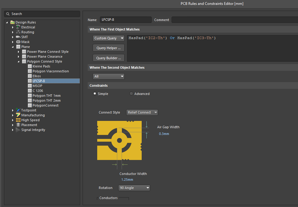

von Wühlhase (Gast)
Im Anhang mal, wie das bei einem früheren Projekt bei mir mal ausgesehen
hat. Zwar für die Polygon-Connect-Style-Regel, aber das funktioniert
überall gleich.
Der String "IC2-TH" meint übrigens das Thermalpad von IC2 (das Pad hat
bei mir den Designator Th).
