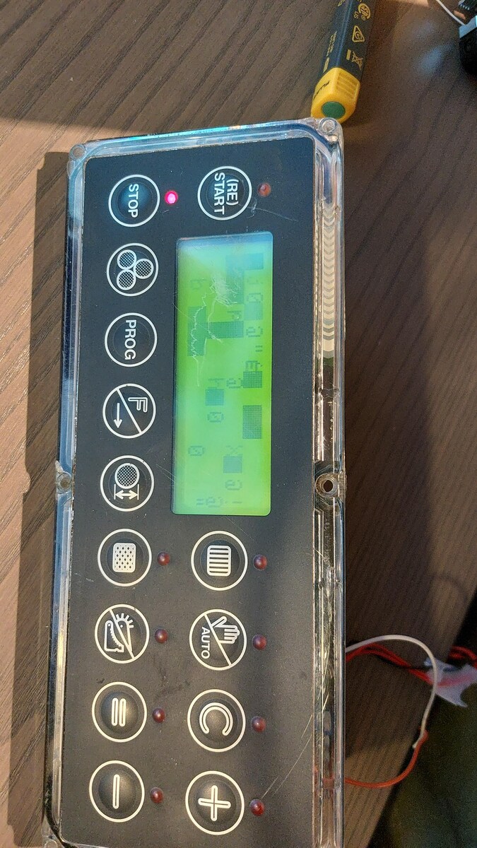

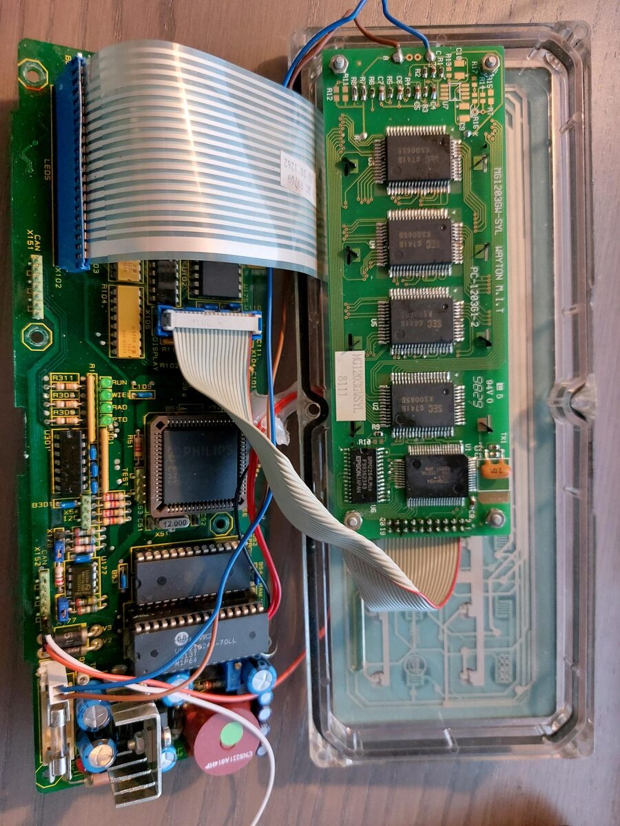

Hallo in die Runde, ich habe hier von einem bekannten das Steuergerät einer Ballenpresse liegen. Das Gerät lässt sich bedienen und die Presse führt die Aktionen aus. Leider zeigt das Display keine sinnvolle Info mehr an (siehe Bild). Laut dem Bekannten wurde die Spannungsversorgung am Stecker mal vertauscht. Seitdem besteht das Problem. Nachdem ich mir die Schaltung angesehen habe würde ich dies aber nicht als Ursache sehen, da ein Verpolungsschutz per Diode vorhanden ist. Das Display arbeitet mit einem T6963 Controller. Da die sonstigen Funktionen gehen und auf den Datenleitungen laut Oszilloskop Daten übergeben werden würde ich auf das Display tippen. Meint ihr es lohnt sich hier in ein neues Display zu investieren? Vsl. werde ich eh nur ein ähnliches bekommen und nicht genau das gleiche. Oder liegt es eurer Meinung nach doch nicht am Display? DANKE für eure Mithilfe :)

Am Displayanschluss sieht es merkwürdig aus (Pin 15-18, denke ich).
Bilder falsch gedreht. Und das zweite Bild mit dem LCD ist so schlecht dass man gar nicht direkt erkennt was auf dem LCD zu sehen ist. Wer schon zu blöd ist, Bilder zu machen, wie soll man dem helfen etwas zu reparieren?
Reinige mal die Kontakte am Display wo das Kabel eingelötet wurde. Dann auf den PLCC drücken und Gerät neu starten.
Julius schrieb: > Laut dem Bekannten wurde die Spannungsversorgung am Stecker mal > vertauscht. Seitdem besteht das Problem. Wenn das in direktem kausalem Zusammenhang steht, wäre es SEHR großer Zufall, wenn zeitgleich ein anderer Fehler eingetreten wäre. Und wieso sollte jemand IN einer Ballenpresse Verpolschutzdioden einbauen? Aber mgl, V3 sieht danach aus. Klaus.

Diese LCD Displays sind tandardteile, d.h. wenn der Stecker gleich ist kann man die Datenblätter vergleichen und Ersatz einbauen. z.B. dieses: https://www.ebay.com/itm/184494154847 Ein 128*64 Grafik Display mit 20 Pins und Hintergrundbeleuchtung.

Rüdiger B. schrieb: > Diese LCD Displays sind tandardteile, d.h. wenn der Stecker gleich > ist > kann man die Datenblätter vergleichen und Ersatz einbauen. > z.B. dieses: > Ebay-Artikel Nr. 184494154847 > Ein 128*64 Grafik Display mit 20 Pins und Hintergrundbeleuchtung. Hat den falschen Controller!
Moin, laß'mich raten: das Steuergerät ist nicht mehr als Ersatzteil lieferbar? Versuche ein Display mit dem gleichen Controller zu finden, oder einem kompatiblen. An die Programmierung des MC wird man nicht herankommen, um ggf. einen anderen Controller verwenden zu können, also muss es genau dieser Typ sein. Notfalls nach einem Steuergerät suchen, das defekt ist, wo das Display aber noch geht. Wenn beide Möglichkeiten kein Ergebnis bringen, dann ggf. die komplette Steuerung nachbauen. Gerade bei älteren Geräten dürfte das durchaus noch machbar sein, da die Steuerung meistens ein Dutzend Hydraulikventile ansteuert. Lothar M. schrieb: >> Laut dem Bekannten wurde die Spannungsversorgung am Stecker mal >> vertauscht. > Warum? Einfach nur aus Gaudi wird das nicht gewesen sein... Wahrscheinlich wurde die Presse an einen anderen Traktor gehängt, der keine passende Steckdose hatte. Der erforderliche Strom wird dann aus der Anhängersteckdose genommen. Dabei können dann schon mal + und - verwechselt werden, weil die meisten Bauern zwar schweissen können, aber so eine Anhängersteckdose hat 7 Pole...

Memo an mich selbst: Konto hier im Forum erstellen damit keiner Bullshit wie das mit dem Öl unter meinem Namen postet. Bei mir werden beide Bilder in guter Qualität angezeigt, deshalb verstehe ich die Kritik zu den Bildern jetzt nicht ganz. Die Kontakte am Display schau ich mir an. Der Verdacht von svensson ist richtig. Ich würde ggf. nach einem Display 128x32 mit passenden Controller suchen. Einen Adruino zum testen habe ich leider nicht hier.
