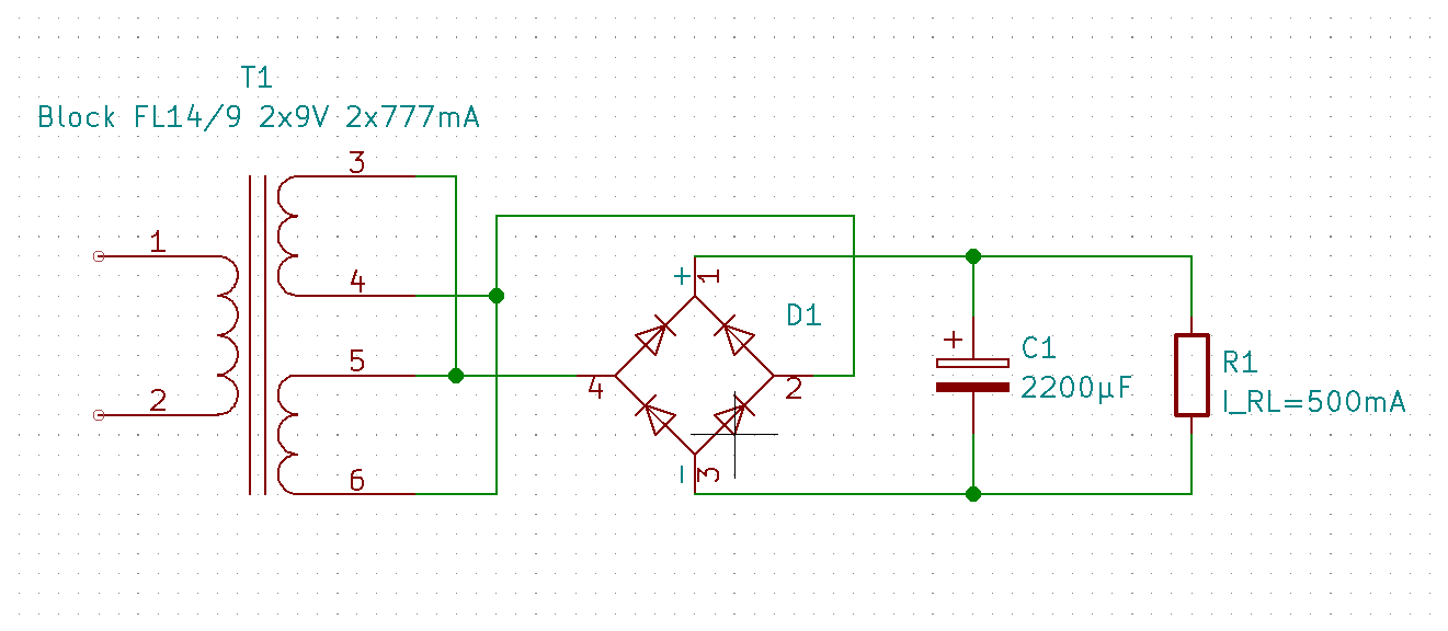

Hallo, bei manchen Gleichrichtern ist im Datenblatt die maximale Kapazität der Last angegeben. Leider steht die Info nicht in allen Datenblättern. Kann mir jemand auf verständliche Weise erklären, wie ich anhand der kapazitiven Last (in meinem Fall der Siebelko) berechne, welchen Strom der Gleichrichter können muss? Der Innenwiderstand des Trafos ist mir nicht bekannt. Den Trafo, die Größe des Siebelkos und den Laststrom habe ich einfach als Beispiel gewählt. Ich habe mich schon durchs Internet und durch Bücher gewühlt. Aber entweder ist nur die Grundschaltung erklärt oder es geht gleich so ins Volle, dass ich nicht mehr mitkomme.
Die GLeichrichter müssen den Stromstoß beim Laden des Siebelkos überleben. Das kann man berechnen, wenn man auf Teufel komm raus sparen muss wegen 100.000+ Stückzahl, dann weiss man aber auch alle Parameter aller Bauteile. Im Hobbybereich bzw. für Einzelstücke dimensioniert man den Gleichrichter mit ausreichend Reserve. In der Regel sind Gleichrichterdioden so gebaut, dass sie ausreichend impulsbelastbar sind um bei annähernder Nennbelastung eine herkömmliche Siebung zu überleben. Bei deinem Beispiel würde ich einen Gleichrichter für 1 oder 1,5A nehmen. Eine gute Annäherung an das Thema: http://www.dse-faq.elektronik-kompendium.de/dse-faq.htm#F.9 Den ersten Teil über Trafos und -Kerne kannst du ja erst mal überspringen.

Power schrieb: > Der Innenwiderstand des Trafos ist mir nicht bekannt. Dann hast Du einige Optionen: - Seinen R_i durch Messung in zwei möglichst differierenden Belastungszuständen bestimmen (Leerlauf und Nennlast (R), oder 50% Nennlast und eins von beiden ersteren, oder...). - Über Trafotype und -Größe (von mir aus noch Gewicht dazu, aber genaue Geometrie würde schon reichen) schätzen (lassen, z.B. von uns...) - Achtung: Primär- und Sekundär- Wicklungs- (nicht Einzel-Windungen zählen - schon klar, oder?) Anzahl muß bekannt sein. - Einen Serienwiderstand (zu bemessen nach Kapazität und (allerdings reichen hier "ungenauere" - trotzdem aber bitte möglichst alle im Vorpunkt genannten) Trafodaten bemessen. - Stumpf ausprobieren, ob die Brücke überlebt...
Ich hätte doch das Bild öffnen sollen. Im Kleinstleistungsbereich kann man wegen des hohen ohmschen Anteils der Wicklungsimpedanzen eher ohne v. m. g. Maßnahmen auskommen. (Erst recht als Bastler.) Sozusagen einfach von Trafotype und Belastbarkeit ausgehend den R_i schätzen, dann noch GR eine Nummer größer nehmen. (Im Grunde was Udo sagte.)

Wer so neugierig ist, kauft einfach einen Trafo, zu dem es ein Spice-Model gibt. In diesem Fall Sedlbauer RSO 825001. Bonus: besserer Wirkungsgrad, nur 0.3 statt 1.2 Watt Leerlaufverluste und eine eingewickelte Thermosicherung. http://www.sedlbauer.de/de/produkte/induktive-komponenten#standardprogramm-version_premium

Hi, was den Trafo angeht: Prüfmethode. Kurzschluss der Sekundärwicklung(en) Dann mit Regeltrafo Primärspannung so weit hochfahren, bis Nenn-Primärstrom fließt. Ist diese Spannung recht niedrig, hast Du einen Trafo mit gutem Wirkungsgrad. Das Ganze nennt sich übrigens Kapp'sches-Diagramm. ciao gustav

baby boomer schrieb: > Überschlagen ist unmöglich??? Na ja, ich denke ich muss erst mal ausrechnen wie weit sich der Kondensator bei meinem entnommenen Strom entlädt und wie lange er braucht bis er wieder aufgeladen ist und was dabei für ein Strom fließt (usw...). Im Grunde einfach, aber wie soll ich das denn überschlagen? Das kann man ausrechnen, ich hab darin halt keine Routine und muss mich da erst mal einarbeiten. > DMM, Papier und Stift - GRAPHISCH. Ich will es mit dem DSO machen.
Power schrieb: > Na ja, ich denke ich muss erst mal ausrechnen wie weit sich der > Kondensator bei meinem entnommenen Strom entlädt und wie lange er > braucht bis er wieder aufgeladen ist und was dabei für ein Strom fließt > (usw...). MUSST Du nicht / kannst Du ohne halbwegs genauen R_i Wert noch gar nicht. Und: Ich sprach von den Trafos, nicht von Elkos. Als Du nach der mögl. Ermittlung des/der R_i/s eines/von Trafo/s fragtest, um den maximalen Pulsstrom des GR bestimmen zu wollen, warst Du auf dem richtigen Weg. Jetzt willst Du was? Dir am Oszi ansehen, wie sich diverse Variationen der Kapazität bei einem Trafo auswirken? Dazu kannst Du auch "Power Supply Designer II" runterladen. Damit siehst Du wenigstens alle relevanten Werte gleich mit. (Und weil Power Supply Designer dasselbe leistet, als hättest Du viele Meßgeräte und Oszi-Kanäle zugleich dran, man aber trotzdem für die Ergebnisse den_Trafo_R_i_VORGEBEBN_muß ... würde Dir dabei auch klar werden, was ich jetzt schreibe:) Den Innenwiderstand des Trafos kannst Du SO aber nicht auf möglichst einfache Weise bestimmen, sondern wenn, höchstens über XX Umwegberechnungen mit addierten Rundungsfehlern etc. - nach viel Arbeit bestimmt trotzdem höchstens sehr ungenau schätzen (übern Daumen hätte ich zwei- bis dreistellige % Fehler getippt - unannehmbar... man korrigiere mich, falls es doch vernünftig gehen sollte, mir ist der Weg unbekannt). Die ohmschen Belastungsmethode (und danach aussuchen, ob man komplex rechnen, oder Meßwerte in einen Graphen eintragen und SO alles lösen will) hingegen ist ist einfach wie auch höchst genau. Wie Du auf den derzeitigen Ansatz kommst, ist mir unklar. [Das mit "Trafo(s) zwecks Schätzung herzeigen (oder zumindest genau beschreiben)" ignoriertest Du ja leider ebenfalls...]

Bei den Starkstromern gibt es uk als Angabe einer Eigenschaft des Transformators. Das ist die Angabe in Prozent um wieviel die Trafospannung bei Nennlast gegenüber der Leerlaufspannung absinkt. Der Kehrwert dieses uk gibt an, um welchen Faktor der Kurzschlussstrom des Trafo größer ist als der Nennstrom. Bei einem uk von 5% also 0,05 ist der Kurzschlussstrom das 20 fache des Nennstroms. Also Spannungsverlust messen bei ohmscher (Nenn)Last ergibt den ersten Anhaltswert, der aber für diesen Trafo den schlimmsten Wert darstellt. Denn während des Aufladens des C verschwindet ja der "Kurzschluss" Bei Brücke mit Lastkondensator wirds aber fast nicht berechenbar: Die "Gegenspannung" vom Last-C ist ja nach einer Viertelperiode bereits der Scheitelwert. Ein Ladestrom über die Brücke kann also schlimmstenfalls 10 ms dauern. und hat praktisch nie einen sinusförmigen Verlauf Dazu kommen noch Dinge wie die Durchlassspannung der Dioden (2 Dioden in reihe bei Brücke) Nur bei Ringkerntrafos mit mehr als 50 W (M- oder EI ab100W) würde ich da ans Messen denken. Mit dem übelsten Fall: elektronische Einschaltung im Nulldurchgang bei entladenem Ladekondensator.

Power schrieb: > Ja, so weit bin ich jetzt auch gekommen :) Macht vermutlich auch keinen > Sinn. Allerdings frage ich mich nach welchen Kriterien die Gleichrichter > ausgewählt werden, bei denen die Info zum Schutzwiderstand und zur > zulässigen kapazitiven Last nicht im Datenblatt steht. Die Angaben habe > ich bis auf Ausnahmen nur bei den BxxCxxx sowie in einigen > Diotec-Datenblättern gefunden. Und aus dem "Peak forward surge current" > wurde ich noch nicht so richtig schlau. Wenn der Ripple ca. die üblichen 10-20% ist, brauchst du dir da keine Gedanken zu machen. Die Gleichrichter können deutlich mehr Impulsstrom, als in einem halbwegs korrekt entwickelten Netzteil durch den Gleichrichter fliesst. Die Sicherung fliegt normalerweise vorher. Der Peak forward surge current ist der Strom, den die Diode maximal für 10 ms einmalig aushält. Du kannst damit rasch abschätzen, ob die Diode den Strom zum Aufladen des Kondensators beim Einschalten aushält. Nimm einfach Trafo-Innenwiderstand 0 an, und eine halbsinusförmige ideale Spannungsquelle mit z.B. 10 Volt Spitze, Der Spitzenstrom bei C = 1mF ist dann gleich C * du/dt oder:
1 | 10 Volt * 2 * 3.14 * 50Hz * 1mF = 3.14 Ampere. |
Also pro mF und pro 10 Volt 3.14 Ampere. Schlimmer wird es nicht. Im Netz gibt es aber auch Überspannungspulse mit beachtlicher Energie. Ein Netzteil soll da nicht gleich sterben, wenn in der Nähe ein Blitz einschlägt. Wenn du den Ripple durch eine dreieckförmige Spannung annäherst, und beachtest, dass die Ladungserhaltung im Kondensator gilt, dann kannst du den Ripple-Strom im Normalbetrieb relativ einfach berechnen. Ich glaube, der Tieze Schenk hat dazu die genauen Formeln. Als Unbekannte bleibt der Innenwiderstand des Trafos, der lässt sich über die Leistung schätzen. Neben dem ohmschen Innenwiderstand begrenzt auch die Streuinduktivität des Trafos den Strom, (ausser bei sehr harten Ringkernen). Die hohe Ungenauigkeit des oben verlinkten Programms kommt vielleicht daher. Gruss, Udo

> Nimm einfach Trafo-Innenwiderstand 0 an, und eine halbsinusförmige > ideale Spannungsquelle mit z.B. 10 Volt Spitze, Der Spitzenstrom bei > C = 1mF ist dann gleich C * du/dt oder: > 10 Volt 2 3.14 50Hz 1mF = 3.14 Ampere. > Also pro mF und pro 10 Volt 3.14 Ampere. Schlimmer wird es nicht. Angenommen, der Gleichrichter mit nachgeschaltetem Kondensator wird im Moment der Spitzenspannung aufgeschaltet, sieht es anders aus.
Elektrofan schrieb: > Angenommen, der Gleichrichter mit nachgeschaltetem Kondensator wird > im Moment der Spitzenspannung aufgeschaltet, sieht es anders aus. Zieh da mal den gewünschten max Rippel von ab. Ich würde mir da eh mehr sorgen um den Trafo machen. Da sollte man Leistungsreserven von 1,5-2x vorsehen!
Elektrofan schrieb: >> 10 Volt 2 3.14 50Hz 1mF = 3.14 Ampere. > >> Also pro mF und pro 10 Volt 3.14 Ampere. Schlimmer wird es nicht. > > Angenommen, der Gleichrichter mit nachgeschaltetem Kondensator wird > im Moment der Spitzenspannung aufgeschaltet, sieht es anders aus. Die obige Formel hat ziemlich viel Reserven, da der Innenwiderstand des Trafos (und des Netzes) mit 0 Ohm angenommen ist. Dazu kommt, dass der hohe Strompuls von 3.14 A pro 10 Volt und mF nur sehr kurz im Nulldurchgang der Spannung fliesst (Der einmalige Peak Surge Current ist im Datenblatt der Diode bei sinusförmigen Strom über eine Halbperiode von 10 ms angegeben, für kürzere Zeiten kann die Diode auch mehr Strom - wichtig ist die umgesetzte Energie). Und die umgesetzte Energie in der Diode ist fast unabhängig vom Pulsstrom. Die Flussspannung ist ja immer ziemlich konstant 0.8-1.5 Volt. Überlege dir das mal an Hand eines rechteckförmigen Stompulses, der den Kondensator über eine Diode auflädt: Erster Fall mit einem gemütlichen Strom von 2 A: => 1 mF sind nach 5 ms auf 10 Volt aufgeladen. Die umgesetzte Energie in der Diode ist 10 mJ (2A 1V Flussspannung 5ms) Zweiter Fall mit einem hohen Strom von 20 A: => 1 mF sind nach 0.5 ms auf 10 Volt aufgeladen. Die Energie in der Diode ist wieder 10 mJ (20A 1V 0.5 ms) Bei hohem Ladestrom wird die Flusspannung grösser, aber die Trafospannung sinkt wegen der I * R Verlusste. Du siehst, dass die umgesetzte Energie in der Diode nicht wesentlich von der Höhe des Strompulses abhängt, der zum Aufladen des Kondensators verwendet wird. Es spielt nur die Grösse des Kondensators und die Höhe der Spannung eine Rolle. Daher ist es für die Diode egal, ob der Trafo im Scheitelpunkt der Netzspannung, oder bei 0 Volt eingeschaltet wird. Wie gesagt, brauchst du dir da keine Sorgen machen. Die Hersteller wissen schon, wofür ihre Brückengleichrichter verwendet werden.

1 | Formel zum Aufladen eines Kondensators: I = C * dU / dt |
2 | |
3 | Aufladen mit 2 A braucht 5 ms (1 mF * 10 Volt / 5 ms) |
4 | Aufladen mit 20 A braucht 0.5 ms (1 mF * 10 Volt / 0.5 ms) |
In beiden Fällen wird in annähernd die gleiche Energie in der Diode verbraten. Solange die Aufladezeiten viel kleiner als eine Sekunde sind, mittelt die thermische Trägheit der Diode drüber.

> In beiden Fällen wird in annähernd die gleiche Energie in der Diode > verbraten. Nein, weil bei derselben Diode die Durchlassspannung bei 20 A deutlich grösser ist, als bei 2 A. Natürlich, es gibt grosse Reserven. (Mir sind in -zig Jahren 2 mal Brückengleichrichter durchlegiert, die um 2 A "können" sollten und nur mit ca. 2/3 ausgelastet waren -beide an knapp dimensionierten Trafos-. Ob gleich beim Einschalten, weiss ich nicht.)
