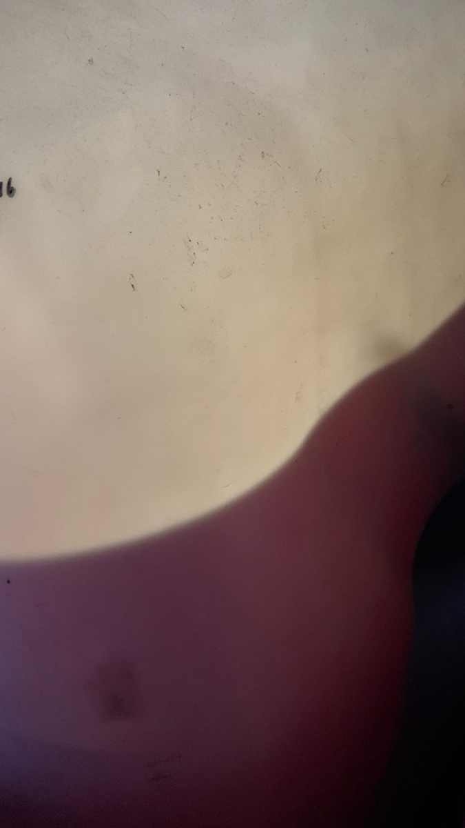

ich hab mich bereits durch die Füllstandthreads gewühlt, aber meinen
Ansatz hab ich ich dabei nicht gefunden:
Ich würde das gern optisch machen. Sprich an die 100-Liter-Markierungen
des diffus "durchsichtigen" Öltanks (Insgesamt sind es 3 mit jeweils
1.500 Litern Volumen) jeweils einen Fotowiderstand angebracht. Auf der
gegenüberliegenden Seite ein LED Band (Wie das durchleuchtet aussieht
habe ich als Foto angehängt)
Jetzt die Frage: Lassen sich Fotowiderstände einfach in Reihe schalten
und dieser Gesamtwiderstand dann mittels ESP32/8266 ermitteln und der
entsprechende Gesamtwiderstand in einen Füllstand umrechnen? Ich würde
einmal pro Woche die LEDs einschalten, den Widerstand ermitteln und als
Messwert speichern und das LED Band wieder ausschalten.
Hätte den Charme, dass ich nix in den Tank hineinhängen müsste. Die
Entnahme an den 3 Tanks ist mehr oder weniger gleich.
Was meint ihr? Machbar oder Hirngespinst?
Danke schon mal,
Bepp!

Die Idee klingt erstmal charmant, aber der Dunkelwiderstand von LDR ist
i.d.R. recht hoch (je nach Typ vielleicht 0,5k bis 2MOhm).
Fast voller Tank hieße dann z.B. 14*0,5kOhm + ~2kOhm für den
beleuchteten LDR. Das ist schon ein wenig hochohmig...
Wenn du den Ansatz mit den LDR verfolgen willst, dann mach das lieber,
indem du z.B. mit Analogschaltern 4066 die LDR einzeln sequenziell auf
einen Spannungsteiler aufschaltest und dann per ADC/Komparator einliest.

Die CDS sind auch nicht langzeitstabil bei Licht.
Wenn die Lichtfarbe einigermaßen stimmt, könnte man auch über
Fototransistoren nachdenken und jeweils einen geeigneten R parallel dazu
schalten. Sobald der Fototransistor ausreichend Licht bekommt,
wird er leitender.

Falls es überhaupt eine Chance gibt, das optisch zu erkennen, würde ich
eine Reflexlichtschranke versuchen.
Das optisch per LDR zu erkennen, halte ich für schwierig. Könnte gehen,
wenn hinter dem Tank richtig viel Licht ist, eine Leuchtstoffröhre
hochkant - aber das will man nicht wirklich bauen.

Was man auf dem Bild nicht sieht ist die Mauer zwischen Öltanks und
Heizung und die Ölabweisende Farbe, mit der diese "Wanne" gestrichen
wurde. Alles gut!
Naja ich hab für das Foto einen LED Streifen kaltweiß mit einem Meter
Länge hingehalten und ich denke, da kommt genug Licht an auf der anderen
Seite...

Es gibt von AMS (beispielsweise) ICs, die die Lichtfarbe detektieren
können. Sowas kannst Du verwenden, um festzustellen, ob es an der
jeweiligen Stelle eher weiß, oder eher rot durchscheint. Auflösung ist
genau so hoch, wie Du bereit bist, Sensoren einzusetzen.
Die Variante mit den Photodioden... naja.

Wenn Du sowieso einen ESP32 einsetzen willst - wieso nicht auch eine
ESP-Kamera?  Wo eine Gesichtserkennung möglich ist sollte auch eine
Füllstandsmessung möglich sein.

Also die Auswertung deines Tank-Fotos dürfte geradezu trivial sein,
verglichen mit einem Wasseruhr-Foto:
https://www.harrykellner.de/index.php/projekte2/287-esp8266cam
Die Auswertung muss auch nicht auf dem ESP32 passieren. Der kann ja
einfach ein einzelnes schwarz-weisses Standbild senden.
Manfred schrieb:
> Nanu, ein einwandiger Kunststofftank? Da rückt einem doch zunehmend
> die untere Wasserschutzbehörde auf die Pelle und fordert ein Gutachten
> und den Austausch :-(
nicht, wenn Du eine gemauerte oder betonierte Wanne hast,
in der die Tanks stehen.
Innen mit öldichter Schutzhaut bestrichen.
Der Ansatz mit wöchentlicher Messung klingt vernünftig, denn
womit ich rechnen würde:
Sollte solches Licht dauerhaft auf das Plastik des Tanks scheinen,
könnte dieser an der Stelle porös werden.
man kann auch normale LEDs als lichtabhängiges Bauteil nutzen,
bei LichtEINfall liegt an dieser eine Spannung an.
Kleb also LEDs mit denen Du messen willst, an den Tank.
unter dem Flüssigkeitspegel werden diese deutlich weniger beschienen

Man kann es auch übertreiben. Ein Grünfilter vor einem Phototransistor,
um den Kontrast zu verbessern und ein vernünftiger Schwellwert in der
Software sollten völlig reichen.
Oder einfach ein fest installierter RaspberryPi mit Kameramodul und ein
bisschen Bildauswertung. Das könnte am Ende weniger Aufwand sein, als
einen Haufen Sensoren zu montieren.

Instabil, Alterung der Bauelemente, Verschmutzung evtl. Verfärbungen und
Ablagerungen lassen sich schlecht abfangen.
Ultraschall wäre mein Favorit, braucht nur einen Pro Tank und ist
selbst-reinigend. Sensoren mit Reichweite sind aber nicht ganz billig.
Wenn es kreativ sein soll ein Paar ultrahelle LEDs hinter die Tanksals
Blitzlicht. Dann von vorn täglich/wöchentlich ein Foto mit z.B. einer
Webcam schießen. Optische Inspektion inklusive und die Anzeige entfällt
(bzw. ist im Webbrowser). Mit z.B ImageMagick lässt sich das auch
auswerten.

von Bepp M. (bepp)
Vielen Dank für eure Lösungsvorschläge, aber ich will halt nix im Tank
haben sondern den Füllstand von Außen „ablesen“. Da ich nicht nur eine
Stelle mit „Achtung wird knapp“ sondern alle 100 Liter tracken will sind
Lösungen mit Sensoren jenseits der 5 Euro nicht geeignet.
Das Ermitteln des Füllstands via Kamera wäre ok, hab allerdings auf die
Schnelle nichts gefunden, was mehr oder weniger out of the box den
Füllstand erkennt.
Naja, ich such weiter.
Schönes Wochenende!

von HildeK (Gast)
Die Reihenschaltung halte ich für schwierig. Miss doch mal den
Widerstand des LDR an der dunklen und an der hellen Seite. Dann kannst
du leicht nachrechnen, ob die Unterschiede bei mehreren einen
ausreichend großen Unterschied hervorbringen. Ich schätze mal, dass sie
dunklen im Megohmbereich liegen und die hellen in der Gegend von 10k.
Außerdem: der Quellwiderstand ist u.U. für einen ADC-Eingang zu hoch.
Sinnvoller wäre es sicherlich, jeden Fotowiderstand über einen eigenen
Port zu messen; zur Not über einen Analogmux.
