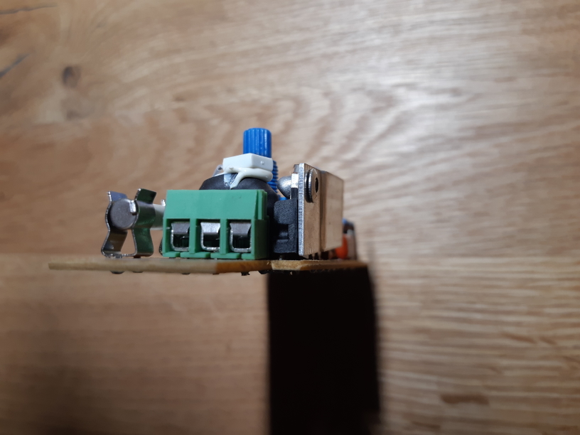

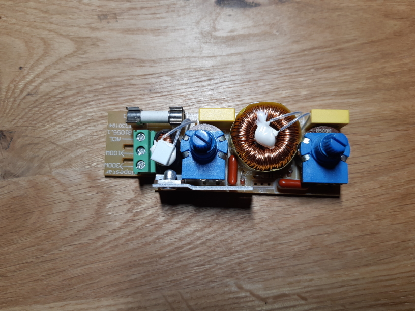

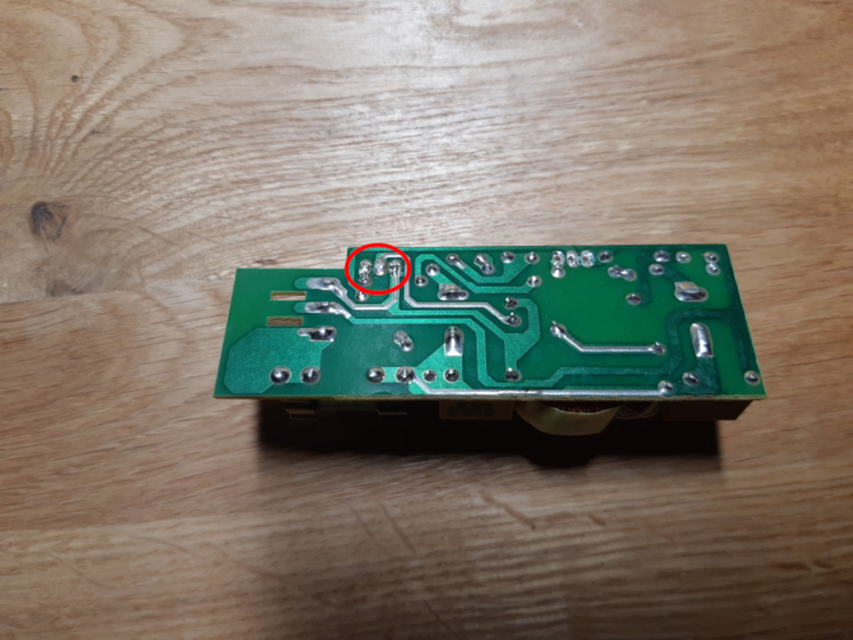

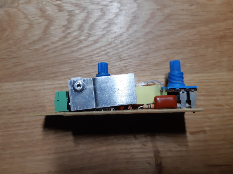

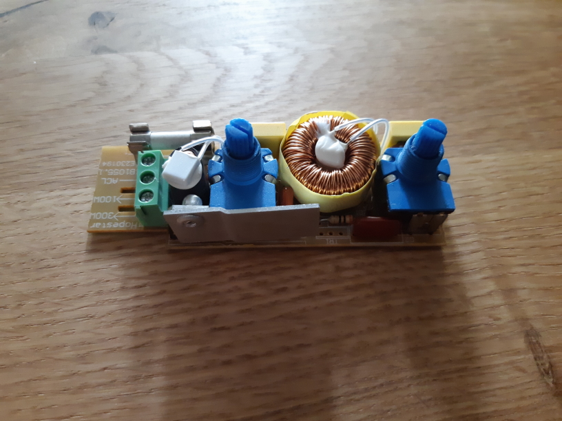

Moin, leider habe ich gestern nicht mehr in diesen Thread geschaut und das hat sich etwas verselbständigt. Ich liefere mal ein paar Bilder, damit man sich das vorstellen kann. Der Kühlkörper ist nicht verlötet, es handelt sich nur um ein genietetes Alublech. Das ganze ist eine 230V-Dimmerschaltung für einen Deckenfluter. Eine Triac habe ich schon herausgelötet bekommen, die andere ist die mit dem Kühlkörper. Gruß Blackswan

Den brauchste doch nun wirklich nur auslöten. Flussmittel an die Pins, viel Zinn über alle drei Pads und mitm Kolben drauf. Zeig uns mal deinen Lötkolben samt Spitze.

An die Beinchen kommt man zum abzwichen kaum ran, das Gehäuse liegt direkt auf der Platine auf. evtl kommt man noch mit nem Cuttermesser drunter Aber sonst: Das büsch'n Alu im Niet kriegt man doch gebohrt. Oder auch weg gedremelt. Und danach kommt halt 'ne Schraube durch.
Klaus M. schrieb: > Ich liefere mal ein paar Bilder, damit man sich das vorstellen kann. Der > Kühlkörper ist nicht verlötet Oh wow, kann man die Glaskugel bei Seite legen und sich nur wundern, warum du den nicht rauskriegst. Etwas Lötzinn über alle 3 Beinchen, aufschmelzen und rausziehen, das Kühlblech hindert die Erwärmung höchstens wenn dein Lötkolben nur 5 Watt hat.
... wenn die Beschreibung auf einen Elefanten hindeutet und dann Fotos von einem Rüsselspringer kommen. An die Niete kommt man ja mit einem Bandschleifer dran oder mit der großen Flex! Man kann auch mit einem Seitenschneider den Nietkopf rausdrücken und die Niete durchzwicken. Oder man biegt das ganze Triac nach vorne und kann dann mit der hydraulischen Rettungsschere oder einer CNC-Fräse ran. Und dann eine einlagige Papp-Platine! Da reicht ja ein Teelicht, sogar von Ikea (aber eins mit Flamme, nicht mit CR2032.) Zwei Beine gleichzeitig flüssig genügt, solange es nicht die beiden äußeren sind.

Klaus M. schrieb: > Eine Triac habe ich schon > herausgelötet bekommen, die andere ist die mit dem Kühlkörper. Dist Du ein Troll und verarscht und mit Vorsatz? Ich sehe da kein zweites Bauteil, auf 065327_ed.jpg ist eindeutig das Bauteil samt Blech ausgelötet. E34 L. schrieb: > Ja, die Dinger zu entlöten ist nicht sehr angenehm. Am besten finde ich > da noch Heißluft, Quatschkopf, das hole ich schadlos mit einem Weller 30 von 1970 aus der Platine. Du hast noch den Hinweis auf die Heizplatte vergessen. J. S. schrieb: > Wie schon gesagt: Gasbrenner bzw. Lötlampe. Das wird ja immer dämlicher. ●DesIntegrator ●. schrieb: > Das büsch'n Alu im Niet kriegt man doch gebohrt. Das ist eine Blindniete, wo der abgebrochene Stahlstift drin steckt, kitzelig mit Bohren. Gerne drehen die Dinger sich dann auch noch mit. Da das Teil ja raus ist, kann man den Niet mit einer Zange fassen und mit einem Lochsenker abbohren. > Oder auch weg gedremelt. Wollvieh W. schrieb: > An die Niete kommt man ja mit einem Bandschleifer dran oder mit der > großen Flex! Das ist ja noch zwei Nummern dämlicher als "Dremeln" Georg schrieb: > Das Stichwort heisst Bockshorn Einer jener A*, die sich extra anmelden, das Forum zu verscheißern - er möge sich schämen.
Georg schrieb: > Das Stichwort heisst Bockshorn - in das hat der TO mehr als 20 User > gejagt, die sich Gedanken gemacht haben, wie man einen Kühlkörper > auslötet - bloss ist der garnicht eingelötet. Unsinn, bei Dir mangelt es höchstens am Textverständnis. Der 1. Satz des TE ist sollte doch eigentlich einfach zu verstehen sein. Da steht nix davon, daß der Kühlkörper eingelötet ist, noch, daß er diesen auslöten will. Manfred schrieb: > Dist Du ein Troll und verarscht und mit Vorsatz? Starke Worte, nur unbegründet. > Ich sehe da kein zweites Bauteil, auf 065327_ed.jpg ist eindeutig das > Bauteil samt Blech ausgelötet. Hast Du Probleme mit räumlicher Vorstellung. Auf dem Foto sieht man doch eindeutig rechts oben neben dem Ausschnitt die 3 Pins des Triac, an dem der Kühlkörper befestigt ist (roter Kreis).
M.M.M schrieb: > Auf dem Foto sieht man doch > eindeutig rechts oben neben dem Ausschnitt die 3 Pins des Triac, an dem > der Kühlkörper befestigt ist (roter Kreis). Sorry, das andere Rechts, also links oben.

Manfred schrieb: > ●DesIntegrator ●. schrieb: >> Das büsch'n Alu im Niet kriegt man doch gebohrt. > > Das ist eine Blindniete, wo der abgebrochene Stahlstift drin steckt, > kitzelig mit Bohren. Gerne drehen die Dinger sich dann auch noch mit. da ist genau DIE Seite zugänglich, von der man das eben doch ausbohren kann! man kann diese Nietköpfe auch mit 'nem Seitenschneider wegschneiden.
Woher kommt die völlige Hilflosigkeit? Der popelige ALU-Niet ist in 4 Sekunden ausgebohrt, notfalls auch mit dem Akkuschrauber. Oder mit 4-5 Hieben einer Feile den Kopf entfernen.

Wollvieh W. schrieb: > auch mit einer heißen Bratwurst ausgelötet bekommt Hmmm aber die esse ich lieber :-) Ne also ich habe ja wie schon zig andere bemerkt, wenn der TO nur über ein 6W Lötkolben verfügt, wird es natürlich schwierig aber bereits ab 20W sollte das kein Problem mehr darstellen. Natürlich nicht mit "Absaugen", aber ansonsten Problemlos. Die Popelige Platine, ist ja nicht mal durchkontaktiert! Also lötzin dran, wärmen bis der Ganze Pap füßig ist, dann Rausziehen (Vorteilhafter mit Zange sonst "Aua"). Je nach Leistung des Bruzzeleisen dauert es halt ein wenig bis der Zinn flüssig ist und der Triac rausgeht.

Patrick L. schrieb: > Natürlich nicht mit "Absaugen", aber ansonsten Problemlos. > Die Popelige Platine, ist ja nicht mal durchkontaktiert! Du hast das scheinbar noch nie gemacht! Gerade bei so einer Platine geht das mit der Handpumpe spitzenmäßig. Auch der Kühlkörper. Auch ohne geht das in 3 Minuten. Oben mit einem Schraubenzieher leichten Druck geben. Und dann unten schön der Reihe nach die Lötstellen schmelzen. Links nach rechts, rechts nach links. Jeder Durchgang bringt 1 - 2 1/10' tel. Auch wenn es nervt: michael_ schrieb: > Klaus M. schrieb: >> Ich wollte gleich beide tauschen, kosten jeweils 90 ct. > > Wie zeigt sich denn der Fehler? Ich habe schon etliche repariert. Nie war es der Triac, immer der Diac.
