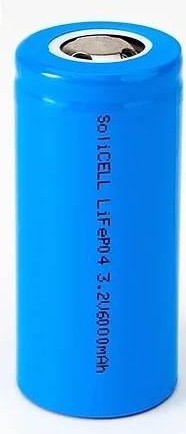

Verschrauber schrieb: > ein paar Bilder reinstellen Mit einem Bild kann ich leider (noch) nicht dienen. Dieses existiert z.Zt. nur in meinem Kopf und bevor ich die Ärmel hochkremple, wollte ich mich vergewissern. Ja, es sind mehrere Bolzen, an denen Akkus angeschlossen sein werden. Jedes Paket hat 2 Bolzen (Plus und Minus) und mit der Alu-Schiene werden diese Pakete zu einem grossen Paket zusammengeschaltet. Eigentlich wollte ich nicht so ins Detail gehen, weil jetzt nämlich (berechtigterweise) die Frage kommen wird, wieso ich nicht gleich eine prismatische LiFePO4 nehme. Um diese Frage zu beantworten, müsste ich Bezug auf die wirtschaftliche Lage der Türkei nehmen ... keine Lust darauf, dass morgens um 5 Uhr jemand an meiner Türe klingelt. Oder erst gar nicht klingelt. Kurzum: ich bin gezwungen, mit vielen vielen 32700 LiFePo4 Akkus zu arbeiten.

Langsam kommt die Salamitaktik zum Vorschein? https://www.i-tecc.de/shop/einzelzellen/lifepo4/rundzellen-186502665032700/144/lifepo4-akku-32700-6ah-mit-schraubanschluss An einer Stromschiene x Stück parallel schalten scheint mir im Störfall nicht so ideal. Bei den möglichen Strömen würde ich lieber jedes Teil über einen dünnen Sicherungsdraht verbinden. Das spart evtl. die Feuerwehr?
