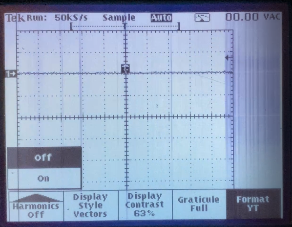

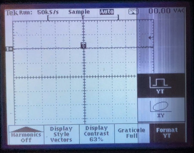

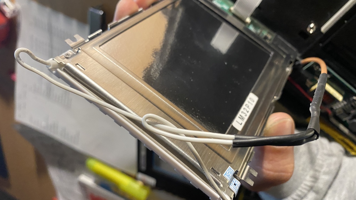

Grüße an alle, bin an ein defektes THS720P Oszilloskope mit Displayschaden ran gekommen (Bj. 1996) und habe über Ali einen gleichen Typ LM32P10 für 140 Euronen geordert und eingebaut. Leider zieht das Display unschöne Streifen https://drive.google.com/file/d/1f3EWROMcSVMFskSk0Pds_AojWCNPSUYK/view?usp=sharing https://drive.google.com/file/d/1yvwCjKa9K7y71xmC-SpcDsk65XUPS6nR/view?usp=sharing https://drive.google.com/file/d/1jXRe4pQbRy1vjnHPIIZx90zOfhRwF9Tv/view?usp=sharing und ich muss an den Verkäufer rantreten versuchen. Was meint ihr sind die Gründe für die Streifen? Sieht irgendwie nach zu langsamen Refresh aus oder sonst? Das Display wird mit Versorgungsspannung und einem FB Kabel angeschlossen. Bei Tektronix und sonst wo in Dt. gibts keine Ersatzteile mehr dafür. Vielen Dank schon mal.

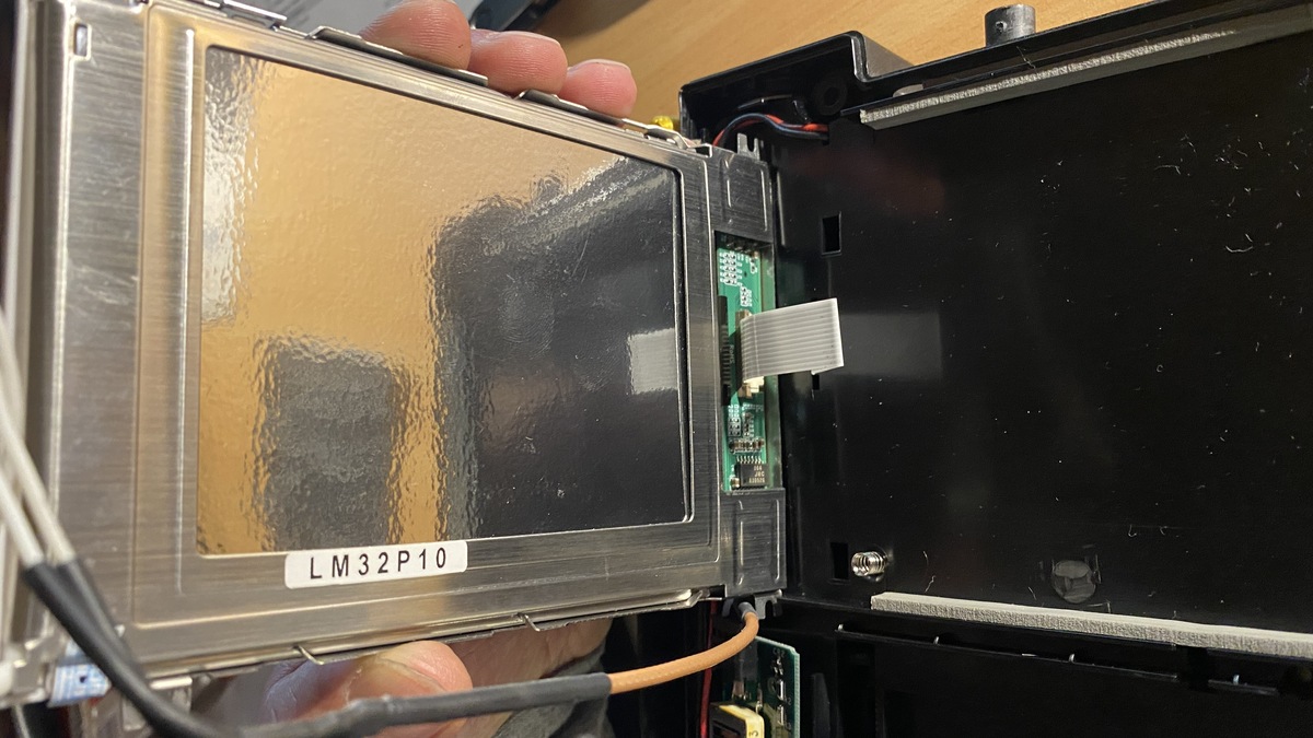

Daniel E. schrieb: > Was meint ihr sind die Gründe für die Streifen? Sieht irgendwie nach zu > langsamen Refresh aus oder sonst? Das Display wird mit > Versorgungsspannung und einem FB Kabel angeschlossen. Letzteres scheint Kontaktprobleme zu haben... Nich verriegelt oä?
Daniel E. schrieb: > Was meint ihr sind die Gründe für die Streifen? Sieht irgendwie nach zu > langsamen Refresh aus oder sonst? Das Display wird mit > Versorgungsspannung und einem FB Kabel angeschlossen. Das LCD kann nichts für den Refresh, den macht der Controller. Den Bildern nach ist das ein simples monochromes STN-Display. Laut Panelook ist das Datenblatt von 2013, aber die Technik dürfte 30 Jahre alt sein. Die waren früher nicht besser, die Streifen sind Crosstalk von den dicken schwarzen Flächen. Normalerweise lässt sich das mit richtiger Kontrastspannungseinstellung verringern, die Anzeige wird dann flauer, aber das Übersprechen nimmt ab. Gibt es im Display-Controller oder in der zugehörigen Stromversorgung irgendwo ein Kontrast-Poti, oder lässt sich das per Service-Menü einstellen? Das MP4-File lässt sich bei mir übrigens nicht anzeigen, Windows 10/Chrome. Nachtrag: habe gerade die MOV-Files gesehen. Dass das dynamisch ist, hattest du nicht geschrieben. Sieht nach Fehler in der Stromversorgung aus (oder Massefehler), 50Hz-Interferenz. Die moduliert den Kontrast.

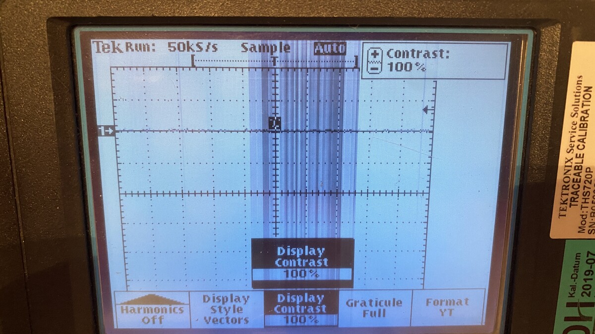

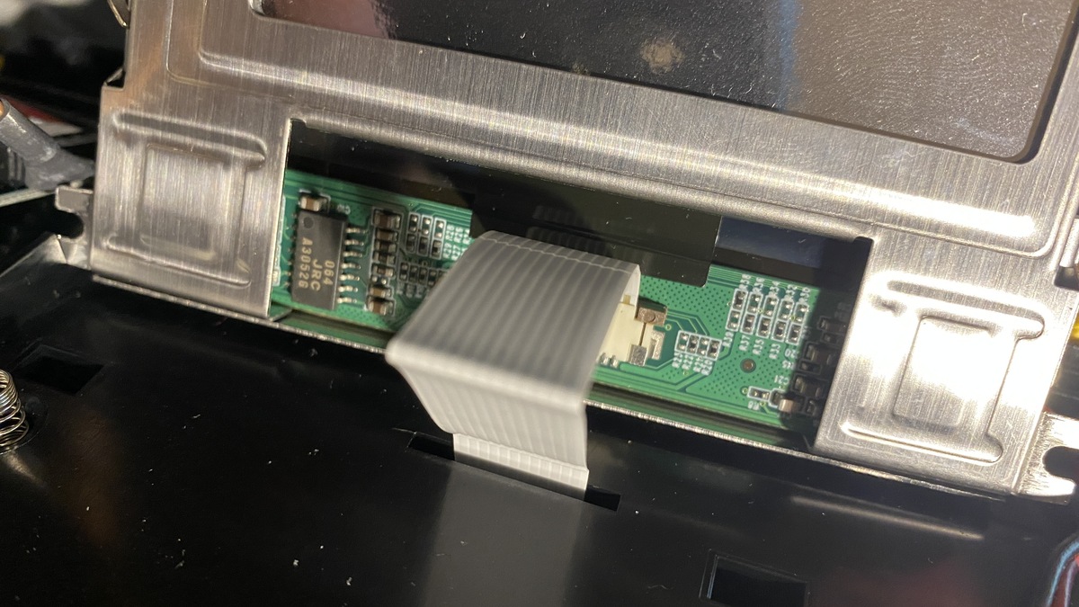

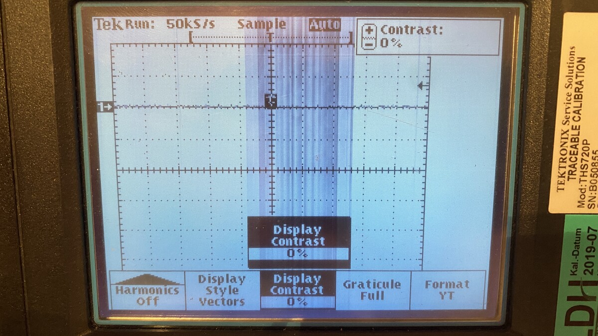

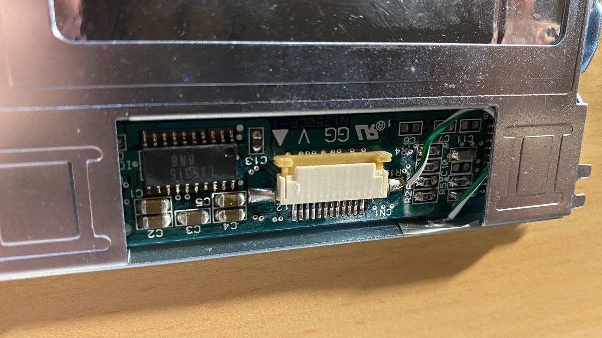

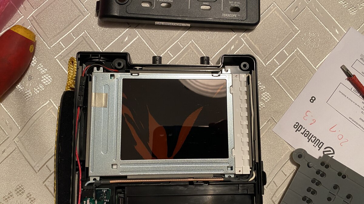

uppps, das Video ist vom Eierphone und wie gesagt .mov, also meist Quick time player ja, es gibt einen Kontrast Einstellbereich... Mich wundert nur gerade, dass sich da scheinbar bei diesem Display garnichts ändert. Bei dem anderen THS720P was auf Arbeit liegt wird das Display dunkel !? Im 1356 Bild (altes Display) ist noch das Gehäuse geerdet worden... Bild 1076 nach dem ersten Öffnen des Oszis beim neuen Display habe ich die 7 cm weißen Kabeln nicht gekürzt und wo Platz war "verstaut"

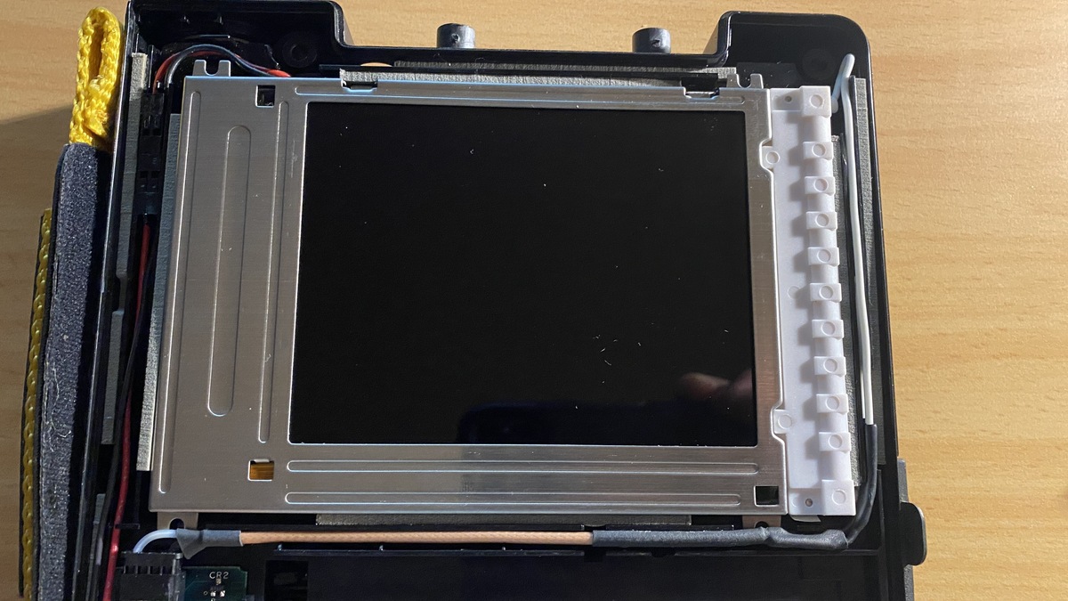

Das Oszi läuft mit Akku, also nichts mit 50 Hz Hab es grad noch mal geöffnet, 4 Bilder anbei der Rahmen ist über eine Feder auf "Potential" gebracht
Daniel E. schrieb: > uppps, das Video ist vom Eierphone und wie gesagt .mov, also meist Quick > time player Sind die Störungen denn nun statisch oder sind sie dynamisch? Womit du gefilmt hast ist egal. Und dass das Kontrastpoti nichts bewirkt ist ja nun mehr als verdächtig. Hast du ein Datenblatt von dem LCD (oder einen Schaltplan mit Anschlussbelegung), kannst du an den Anschlüssen messen? Die Massefeder dient bloß dem Potenzialausgleich bzw. der Abschirmung, darüber fließt normalerweise kein Strom.

anhand der Fotos kann man erkennen dass diese Streifen immer dann auftreten wenn unterhalb größere schwarze Flächen sind. Zumindest ist das in den rechen 2/3 das Screens so. Kaputte Bias Spannungen könnten das bewirken.
Kann echt keiner das MP4 von mir öffnen? Ja das ist dynamisch, "hängt" an den schwarzen Flächen und flimmert fröhlich vor sich hin.
Hallo zusammen, ja, es ist dynamisch. Bei der reinen Anzeige, wenn man diese schräg hält, sieht man auch die Streifen durchs Bild laufen, bzw. auch von den DIV Strichen dieser über den Rand hinaus.
Daniel E. schrieb: > Hallo zusammen, > > ja, es ist dynamisch. Vee und Kontrastspannungen mit Oszilloskop nachmessen. Dann weiter sehen. Das LCD hat ja nur 12 Pins, da sollte es nicht allzu schwer sein, Ursachenforschung zu betreiben.
