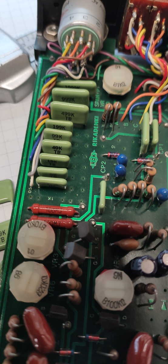

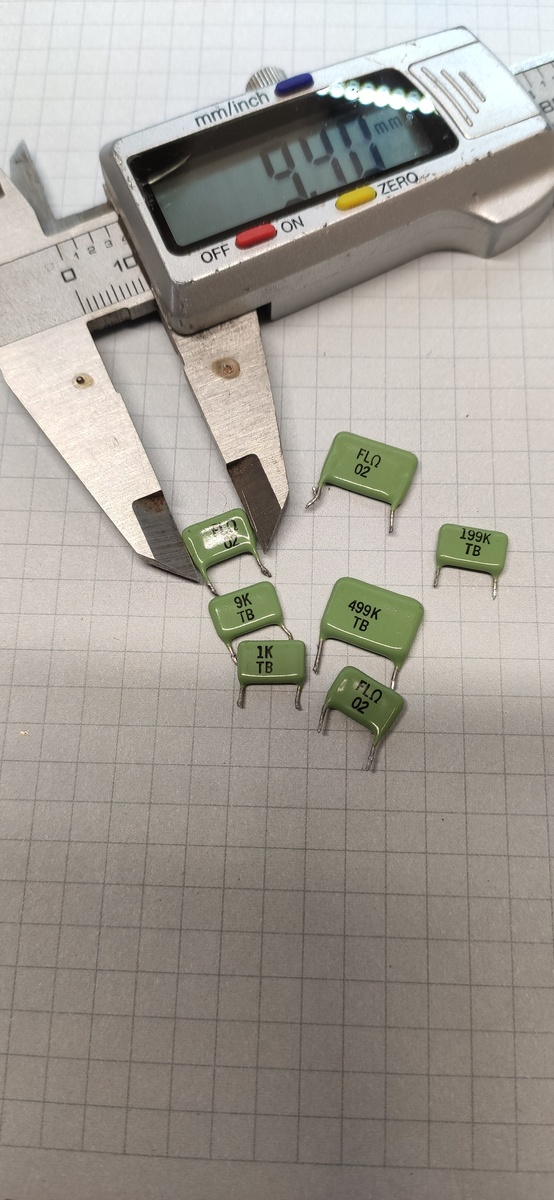

Hallo zusammen Ich habe hier etliche Widerstände welche den Epoxyumhüllten Widerständen von Alpha Electronics Corporation der Serie FLA bis FLC sehr ähneln und würde mich freuen wenn ich solche, welche einen sehr geringen TK von 2,5 - 5ppm aufweisen hier vor mir hätte. Hier ein Link zu den FLA bis FLC. https://www.alpha-elec.co.jp/w2img/2016071919024267003-FLA-FLB-FLC(EN)_final_10Mar2021.pdf Ich könnte mir durchaus vorstellen, dass die miteinander verwandt sind denn meine müssen schon vor 1979 hergestellt worden sein, da ich diese aus einem alten Rikadenki Rekorder mit 6 identischen Messeinschüben geerntet habe. Dessen japanische Herkunft lässt mich zusätzlich hoffen, da, wenn meine Recherchen stimmen Alpha Electronics ursprünglich Japanisch war. Heute sind die auch unter dem Dach des Gemischtwarenhändlers Vishay zu finden. Anbei noch ein paar Bilder. Danke schon einmal für die Mithilfe LG Armin

Armin X. schrieb: > welche einen sehr geringen TK von 2,5 > - 5ppm aufweisen hier vor mir hätte. Für einen Papierschreiber wohl kaum. Für ein 6..8-stelliges Multimeter eher.

Jetzt hat sich etwas getan. Flatdenshi heist der Hersteller. https://www.flatdenshi.co.jp/product/en03.html Eine alte japanische Firma. Nach kurzem Blick in den aktuellen Katalog gehts bei denen mit einem TK von max 25ppm los. Dann werde ich die auch mal anschreiben. LG Armin
Hmm, Stempel ist TB -> T = TC B = 0.1% Datenblatt: P = 5 ppm Q = 10 ppm R = 25 ppm weiter Interpoliert: (S = 50 ppm?) (T = 100 ppm?) Wenn dem so ist kannst Du den TK ganz leicht messen. In dem Bereich wirst Du auch keine Hysteresen sehen. Gruß Anja
Hallo Danke für deine Einschätzung. So habe ich es zwischenzeitlich auch befürchtet. Wenn ich mir das so überlege reichen die in der Anwendung Papierschreiber, wie Peda schon schrieb, locker aus. Nicht weil dieser so ungenau sein darf, sondern weil diese Widerstandskette immer einen geschalteten Teiler aus einem 1k und einem weiteren Widerstand darstellt und bei 200V im maximalen Messbereich auch nur 20mW im größten Widerstand (1999k) an Wärme entstehen. Es kann aber auch sein, dass damit nur die Verstärkung des OPs eingestellt wird wodurch die Widerstände die hohe Spannung gar nicht sehen würden... Hmmm. Muss später die Schaltung nochmal inspizieren wie herum der Schalter der Widerstandskette entlangschaltet. Es sind aber auf jeden Fall immer nur der besagte 1k und einweiterer Widerstand zwischen 1k und 1999k in Serie. MfG

Also, Die Widerstände werden wohl die Verstärkung des OPs festlegen, also keinen Strom zu tragen haben. im kleinsten Bereich sind der 1999k und 1k und im größten Messbereich zwei 1k Widerstände schaltungstechnisch in Serie. MfG
