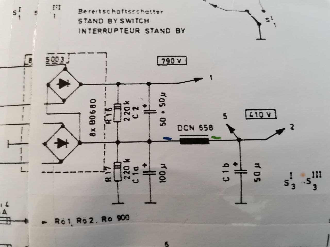

Moin, ich habe hier einen Verstärker an welchem scheinbar schon gebastelt wurde. Ich wollte ihn wieder zum Laufen bringen und habe diesbezüglich gerade Teile bestellt. Im Schaltplan sieht man zwei Kondensatoren C1a und C1b. Angesichts einem Loch wo (vermutlich mal) ein Schraub-Becher-Elko steckte, vermute ich, dass es sich bei diesem um ein Doppel-Elko 100 + 50 uF handelte. 1. Diese sind scheinbar nicht leicht zu bekommen. Ich habe nun einen 100 + 100 uF bestellt. https://www.reichelt.de/becher-elko-radial-100-f-450-v-85-c-f-t-sz1014503505-p229542.html?&nbc=1 Was denkt ihr? Könnte die höhere Kapazität hier Probleme machen? Ich habe sicherheitshalber einen seperaten 50 uF Becherelko mitbestellt, welchen ich dann noch irgendwo unterbringen müsste. 2. Bei C2 handelt es sich ebenfalls um einen Doppel-Elko 50 + 50 uF. Dieser war auch noch verbaut (siehe Foto) (wenn doch etwas abenteuerlich verändert in die Schaltung eingebracht). Dieser hat wiederum einen Kurzschluss. Als Ersatz habe ich diesen bestellt. https://www.reichelt.de/becher-elko-radial-2x-47-f-450-v-85-c-f-t-sz4704503005-p229545.html?&nbc=1 Im Schaltplan ist dieser lediglich mit einem + und einem - Pol eingezeichnet mit dem Wert 50 + 50 u. Ich bin mir nicht ganz sicher wie der hier angeschlossen sind sind beide Kapazitäten einfach parallel geschalten? Das wäre allerdings nicht sonderlich sinnvoll, da man sonst auch einfach einn 100 uF nehmen könnte. Vielen Dank schonmal für die Hilfe! Schmand

Moin, Kann mir wirklich niemand sagen, wie C2 in der Schaltung eingebaut wird? Bei dem Schaltplan wird es sich doch nicht um einen Fehler handeln, oder?! Einen Schönen Morgen und beste Grüße
Es ist halt ungewöhnlich einen Doppelelko zu nehmen, wo ein einfacher, billigerer gereicht hätte. Aber deine Auswahl sollte gut passen, mach das so.
Moin, Puh, unangenehm hohe Spannungen... Matti W. schrieb: > sind beide Kapazitäten einfach parallel > geschalten? Das wuerd' ich mal so interpretieren. Warum da kein 100uF Elko genommen wurde, musste die Entwickler/Kaufleute von damals fragen. Gruss WK
Vielen Dank! Ich konnte mir da bisher auch keinen Reim drauf machen. Würdest du die paralel schalten also da quasi 100 uF Kapazität nutzen oder nur einen der zwei 50er verdrahten?
Sieht mir nach der berüchtigen 100W-Endstufe mit 2xEL34 in Class-B und 800V Anodenspannung aus. Die Elkos müssen 450/550V-Typen sein. Und die 50+50uF sind wohl parallel auf 100uF verschaltet - warum auch immer man hier nicht 100uF gewählt hat.
Matti W. schrieb: > Würdest du die paralel schalten also da quasi 100 uF Kapazität nutzen > oder nur einen der zwei 50er verdrahten? Parallel, auf jeden Fall. Der sollte ja die gleiche Kapazität haben wie der Elko drunter.
Matti W. schrieb: > Könnte die höhere Kapazität hier Probleme machen? Ja könnte. Da würde ich mal die Temperatur von Trafo und Spule überwachen. Wenn sich da nich viel tut, sollte das OK sein. Matti W. schrieb: > Kann mir wirklich niemand sagen, wie C2 in der Schaltung eingebaut wird? Nein, wie auch? Dir liegt doch die Schaltung vor! Einfach raus klingeln....
Dergute W. schrieb: > Puh, unangenehm hohe Spannungen... Ich weiß. Ich bin maximal vorsichtig! Dergute W. schrieb: > Das wuerd' ich mal so interpretieren. Warum da kein 100uF Elko genommen > wurde, musste die Entwickler/Kaufleute von damals fragen. Danke. Laut Schaltplan hätte ich das auch als erstes so interpretiert. Da mir das aber unsinnig erschien, wurde ich stutzig! Vielen Dank!
Sieht nach einer Versorgung für einen Röhrenamp aus. Spricht nichts dagegen, den Elko gegen zwei 47u + 100uF zu ersetzen. Wichtig beim Einbau der Hinweis auf dem Elko: 'der Minuspol ist nicht vom Gehäuse isoliert'. Der obere Zweig mit 790V wird für die Endstufe sein. Der untere mit 410V ist für die Vorstufe. Deshalb ist die Spannung mit der Drossel und dem 2. Elko besser gesiebt. Der Wert von C1b ist nicht in Stein gemeißelt, auch ein 100uF würde vermutlich funktionieren. Muß aber nicht sein und deswegen würde ich nicht weit von den 47/50uF abweichen.
Vielen Dank für die Antworten. Mohandes H. schrieb: > Wichtig beimEinbau der Hinweis auf dem Elko: 'der Minuspol ist nicht vom > Gehäuse isoliert'. Deshalb steckt dieser Elko auch (wie man auf dem Bild sieht) in einer durchsichtigen Kunststoffisolierung. Der Minuspol ist bei diesem (C2) ja nicht die Masse. Zum Gehäuse hin (da war er ja eingeschraubt), sind die Elkos mit einer seperaten (70er Jahre) Kunststoffplatte isoliert. Ich wollte erstmal gucken, wie die neuen Elkos nun tatsächhlich aussehen und diese im Zweifel vorher noch ausreichend isolieren, falls passend mit dem Plastebecher vom alten Elko. Mit den Bildern im Netz ist das ja immer so eine Sache. Beste Grüße
Mohandes H. schrieb: > Deshalb ist die Spannung mit der Drossel und dem > 2. Elko besser gesiebt. Apropos Drossel: Ich traue dieser hier nicht ganz über den Weg. Sie sieht aus, als wäre ihr´s schon einmal gut warm geworden. Ich hab ein Messgerät, welches bis 20 H misst. Dieses zeigt mir einen Wert von 13 uH. Allerdings kann man damit auch die Kapazität bis 600 uF messen, was auch wirklich gut funktioniert. Versucht man allerdings die Kapazität von Kondensatoren mit C > 600 uF zu bestimmen, ermittelt es viel zu kleine Werte. Ich gehe davon aus, dass die Drossel > 20 H ist. Evtl. sind die 13 uH also einfach nur ein falscher Messwert?! Ich habe halt Angst, dass der Lack der Wicklung evtl. weggeschmort ist und es zum Schluss kam. Habe leider keinerlei Vergleichsmaterial zur Hand. Zur groben Abschätzung: Der Gleichstromwiderstand beträgt hier ca 0,7 Ohm. Ist das realistisch, oder müsste der bei einer Drossel von vermutlich < 20 H nicht höher sein? Der Durchschnitt des Wicklungsdrahtes ist ja eher mit zierlich zu beschreiben. Danke und beste Grüße
Matti W. schrieb: > oder müsste der bei einer Drossel von > vermutlich < 20 H nicht höher sein? Hi, schau mal in der Liste: bei 40 Henry 630 Ohm Gleichstromwiderstand. https://www.roehrentechnik.de/html/anodendrosseln.html ciao gustav
Matti W. schrieb: > Ich hab ein > Messgerät, welches bis 20 H misst. Dieses zeigt mir einen Wert von 13 > uH. Das riecht deutlichst nach Windungsschluss. Und das: > Der Gleichstromwiderstand beträgt hier ca 0,7 Ohm. bestätigt es deutlich.
Karl B. schrieb: > , > schau mal in der Liste: > bei 40 Henry 630 Ohm Gleichstromwiderstand. > https://www.roehrentechnik.de/html/anodendrosseln.html Das sind allerdings Anodendrosseln. Hier geht es um eine Siebdrossel: https://www.roehrentechnik.de/html/siebdrosseln.html Matti W. schrieb: > Ich hab ein Messgerät, welches bis 20 H misst. Dieses zeigt mir einen > Wert von 13 uH. Das kann nicht stimmen. Siebdrosseln liegen so typ. bei 5 .. 25 Henry bei einem DC-Widerstand von einigen 100 Ohm. H. H. schrieb: > Das riecht deutlichst nach Windungsschluss.
Danke, dann scheint meine Befürchtung eingetreten zu sein und diese hier ist durch. Leider findet man im Netz weder diese Spule (DCN 658) zum Kauf, noch einen konkreten Wert der Induktivität. Nun könnte ich entweder die Induktivität raten, oder die drossel abrollen, Länge der Wicklung bestimmen und neu wickeln. Ich vermute dass das eine Wahnsinns-Arbeit ist. Gott weiß, wieviel Meter da gewickelt sind. Hat jemand eine bessere Idee?

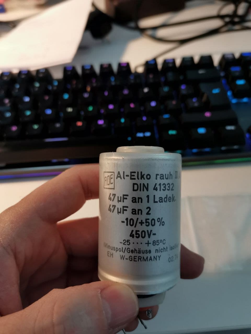

Matti W. schrieb: > Im Schaltplan sieht man zwei Kondensatoren C1a und C1b. Angesichts einem > Loch wo (vermutlich mal) ein Schraub-Becher-Elko steckte, vermute ich, > dass es sich bei diesem um ein Doppel-Elko 100 + 50 uF handelte. Unter Doppelelko verstehe ich aber die früher verbreitete und abgebildete Bauform. Die hatte zwei oder mehr Elkos in einem Gehäuse, der Elektrolyt war allen Teilkondensatoren gemeinsam, die Kathoden also nicht voneinander isoliert. so ist es doch auch auf dem abgebildeten C beschriftet. Was die Größe angeht, die Dinger hatten einen üblichen Toleranzbereich von -20 bis 150 %. da kommt es auf 100µF anstatt 50µF nicht an. Im nicht bestückten Schraubloch dürfte wohl der Elko mit Isolierscheiben montiert gewesen sein. Der Nachfolger müsste auch isoliert montiert sein, oder sicherheitshalber komplett isoliert sein. Also C1a direkt aufs Chassis geschraubt, C1b isoliert, da er lt.Schaltplan 410V am Gehäuse hat.

Matti W. schrieb: > Danke, dann scheint meine Befürchtung eingetreten zu sein und > diese hier > ist durch. Leider findet man im Netz weder diese Spule (DCN 658) zum > Kauf, noch einen konkreten Wert der Induktivität. > Nun könnte ich entweder die Induktivität raten, oder die drossel > abrollen, Länge der Wicklung bestimmen und neu wickeln. Ich vermute dass > das eine Wahnsinns-Arbeit ist. Gott weiß, wieviel Meter da gewickelt > sind. > > Hat jemand eine bessere Idee? Wenn die Drossel nicht vakuumgetränkt wurde, dann kann man die ganz gut neu wickeln. Es handelt sich ja nicht um ein Präzisionsteil, auf ein paar Windungen mehr oder weniger kommt es nicht an.
Moin, Matti W. schrieb: > Gott weiß, wieviel Meter da gewickelt > sind. > > Hat jemand eine bessere Idee? Naja, mal gucken, ob's nur Windungsschluss ist, oder ob's auch Schluss zum Kern gibt. Wenn nicht, dann einfach mal mit dem Windungsschluss drinnenlassen, oder das ganze Ding mal provisorisch durch einen Leistungswiderstand mit ein paar Ohm substituieren. Spielt dann der Verstaerker? Wird evtl. bisschen mehr brummen, sollte aber sonst spielen. Wenn nicht, ist eh' noch mehr hinueber... Gruss WK

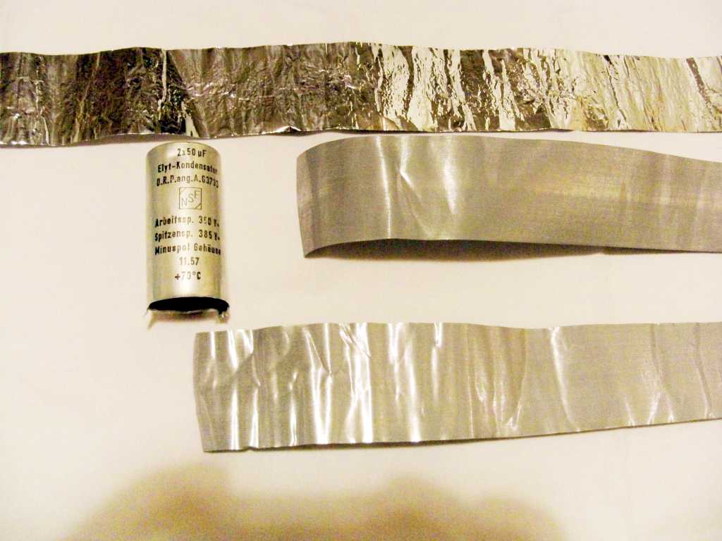

Peter R. schrieb: > Die hatte zwei oder mehr Elkos in einem Gehäuse, > der Elektrolyt war allen Teilkondensatoren gemeinsam, die Kathoden also > nicht voneinander isoliert. Hi, die haben nur einen "Minus"-Wickel. Garantiert unzerbrechlich: Und so sieht das Ding von innen aus. ciao gustav

Dergute W. schrieb: > Wenn nicht, dann einfach mal mit dem Windungsschluss > drinnenlassen, Das könnte ich erst versuchen, wenn die Elkos da sind. > oder das ganze Ding mal provisorisch durch einen > Leistungswiderstand mit ein paar Ohm substituieren. Von welchen Eckdaten für den Widerstand sprechen wir hier? Da wir hier um die 400 V haben und, ich vermute (anhand der 630 mA Sicherungen), um die 500 mA sprechen wir hier über Leistung im dreistelligen Bereich, oder hab ich mich hier vertan? Die bekommt man ja auch nicht unbedingt hinterher geworfen. Da würde ich vermutlich eher eine 20 H Drossel auf blauen Dunst kaufen. Die sind da noch günstiger. > Spielt dann der Verstaerker? Wird evtl. bisschen mehr brummen, sollte > aber sonst spielen. Wenn nicht, ist eh' noch mehr hinueber... Ich habe eigentlich alles gecheckt, was Schaden nehmen könnte. Sieht sonst soweit erstmal ganz gut aus. Danke und beste Grüße
Matti W. schrieb: > Von welchen Eckdaten für den Widerstand sprechen wir hier? Da wir hier > um die 400 V haben und, ich vermute (anhand der 630 mA Sicherungen), um > die 500 mA sprechen wir hier über Leistung im dreistelligen Bereich, > oder hab ich mich hier vertan? P = I^2 * R
Matti W. schrieb: > Da wir hier um die 400 V haben und, ich vermute (anhand der 630 mA > Sicherungen), um die 500 mA sprechen wir hier über Leistung im > dreistelligen Bereich, oder hab ich mich hier vertan? WAS? Was für ein Gerät hast Du denn da? Sicherung primär oder sekundär? Die Drossel liegt ja im Kreis der Vorstufe und da werden sekundär nur Ströme im zweistelligen mA-Bereich fließen. Vielleicht hast Du den Gesamtschaltplan da, dann könnte man das abschätzen.

Danke Peter! Für den Preis könnte man die ja auch glatt mal bestellen. Ich habe mich für einen 440 Ohm Hochlastwiederstand entschieden und das Teil läuft wirklich super! Ohne Brummen und super Sound! Und leistungsmäßig ist das echt nen Monster! Vielen Dank nochmal für eure Hilfe! Beste Grüße

Matti W. schrieb: > vermute ich, > dass es sich bei diesem um ein Doppel-Elko 100 + 50 uF handelte. Nöpp. nimms wörtlich, Cs mit genau diesen Angaben gabs und gibts noch tatsächlich. Vermute nicht, sondern wisse!
