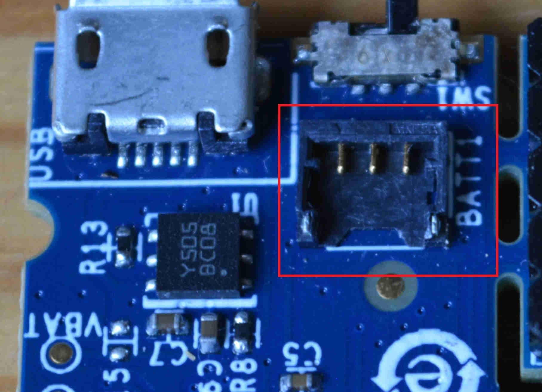

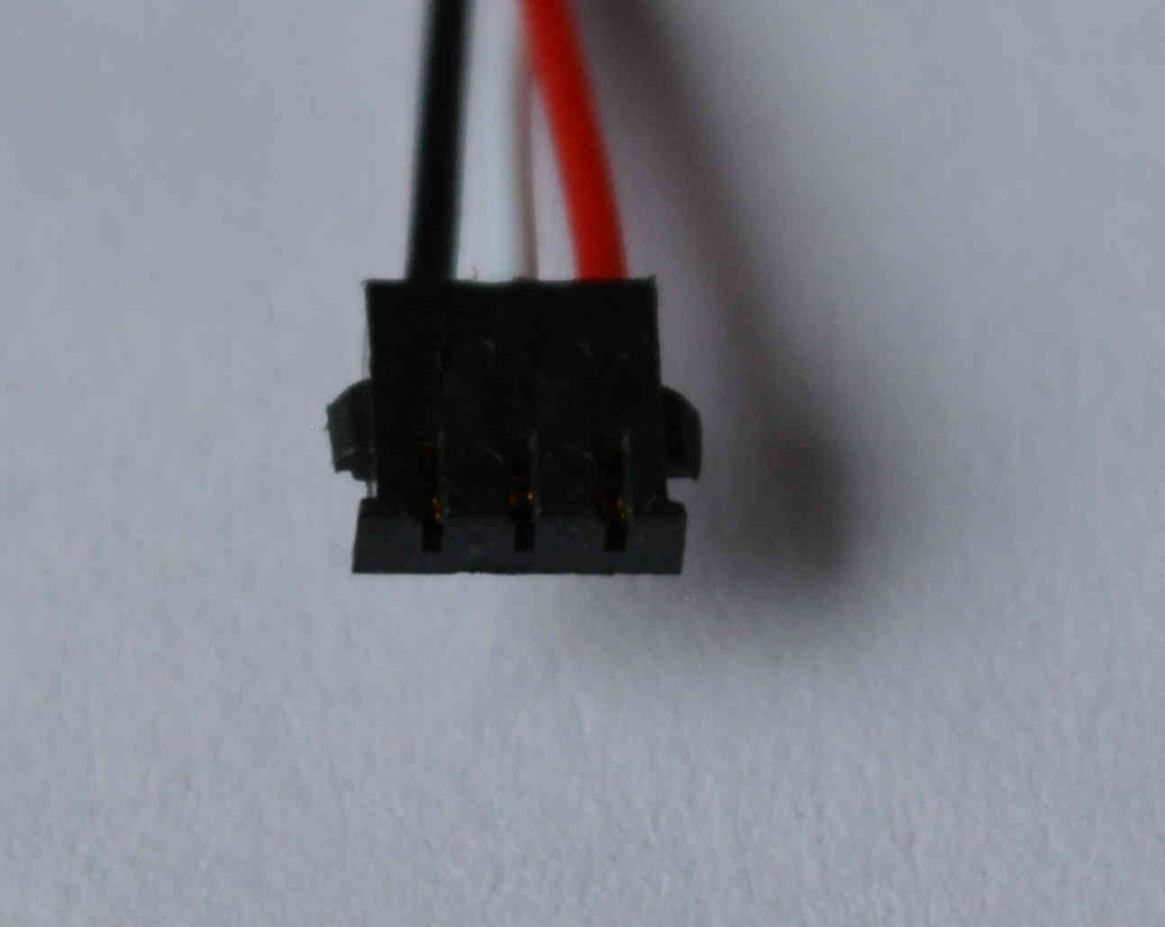

Hallo, ich moechte eine nette BLE-Platine im Gehaeuse weiterverwenden, doch leider ist die LiPo-Batterie (501225) abhanden gekommen und das Produkt (BlueMic-1 von ST) gibt es nicht mehr. Die Batterie konnte ich bestellen, jedoch finde ich den passenden Steckverbinder nicht. Bevor wir versuchen, die Kabel an der Buchse anzuloeten, wollte ich fragen, ob jemand zufaellig weiss, um welchen Steckverbinder es sich dabei handelt (s. angehaengte Fotos). Von JST und LHE scheint er nicht zu sein. Der Stecker ist 4mm x 4mm gross (ohne die Nasen) und der Abstand zw. den Pins ist 1mm. Vielen Dank und Gruss, V. Kramer
Virginia K. schrieb: > (s. angehaengte Fotos) Schwarzer Adler auf schwarzem Grund... Was steht denn da auf der PCB-Stiftleiste drauf?
H. H. schrieb: > Ist wohl von Molex. Vielen Dank! Das sieht gut aus. Ist leider nur bei Digikey erhaeltlich aber momentan sieht es mit Bestellungen ohnehin mau aus... Gruss, V. Kramer

Virginia K. schrieb: > Ist leider nur bei Digikey erhaeltlich Falls das hier der Stecker ist, dann wäre er auch bei RS erhältlich, und auch die Kontakte. RS liefert unter 50€ für 7€ Versandk. ,darüber kostenlos https://de.rs-online.com/web/p/steckergehause-und-stecker/7001022
rolf schrieb: > Falls das hier der Stecker ist, dann wäre er auch bei RS erhältlich, und > auch die Kontakte. RS liefert unter 50€ für 7€ Versandk. ,darüber > kostenlos > https://de.rs-online.com/web/p/steckergehause-und-stecker/7001022 Irrtum, "plus" ist ja 1mm.
