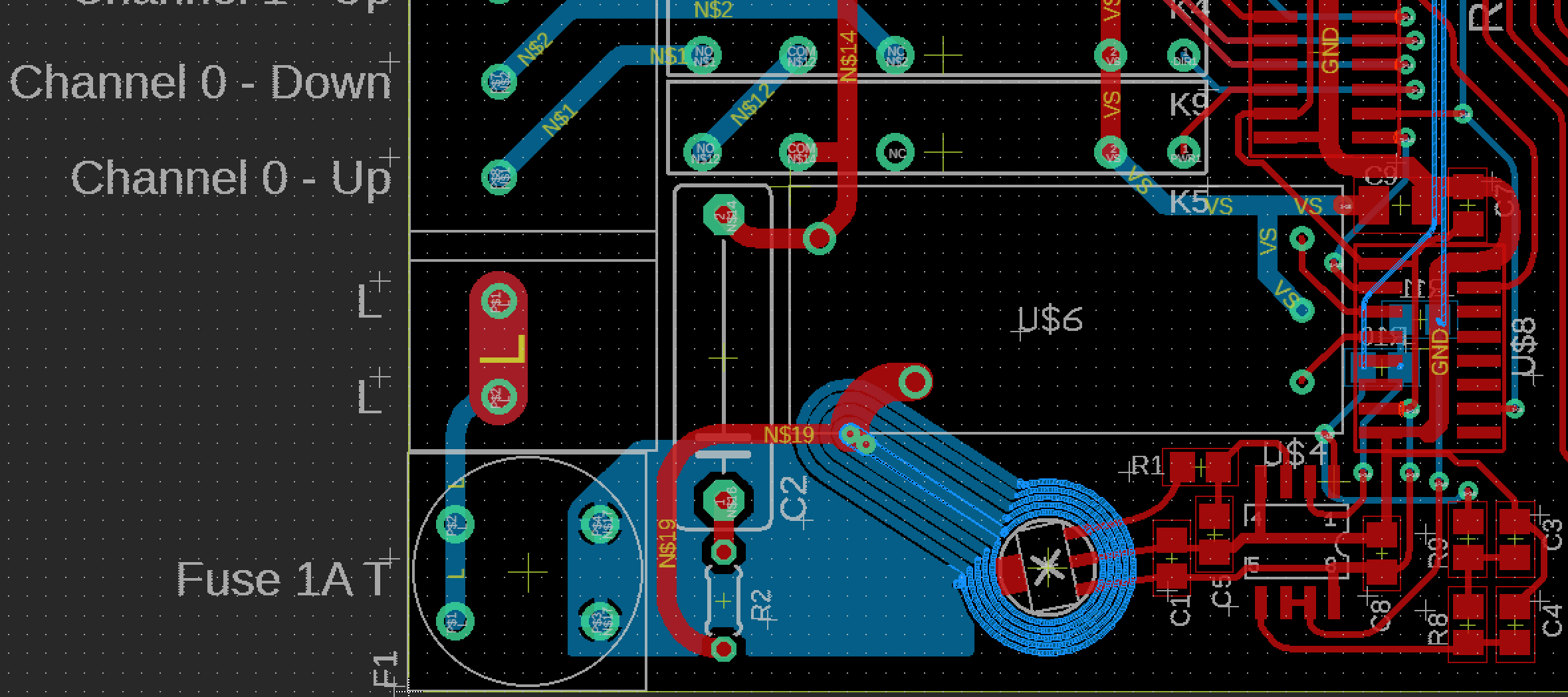

Michel schrieb: > Tilo R. schrieb: >> Mit diesem Sensor messe/schätze ich den Strom meiner Rolladen: >> https://www.reichelt.de/hallsensor-linear-analog-sot-89-ss-59-et-p151342.html > > Klingt interessant. Wenn ich von 2 mm Abstand zwischen einem Leiter und > Hallsensor ausgehe, komme ich bei 1 A auf 0,1 nT (= 0,1 mGaus). Also > kaum was. Oder habe ich mich verrechnet? > > Wie viele Windungen hat Deine PCB-Spule? 4. Die Form ist etwas ungewöhnlich, weil ich im Zentrum der Spule kein Via haben darf. (Isolationsabstand) Gleich danach kommt ein Opamp der das verstärkt und Tiefpass-filtert. Ich war auch skeptisch ob das was wird, hat aber auf Anhieb funktioniert. Viel mehr Aufwand war das Software-Gefummel, um den DC-Anteil wegzubekommen und dann Root-Mean-Square für die Strommessung zu machen. Ich habe zum Glück keine Genauigkeitsanforderungen, ich brauche das nur um zu erkennen, wann ein Rolladen den Anschlag erreicht. Seit langem will ich mal auswerten, wie der Strom von der Rolladenposition abhängt. Dafür war ich aber bisher zu faul.

Achim schrieb: > Ja genau, mir geht es um die Detektion, wann der Motor unten bzw. oben > angekommen ist. Ich möchte den Zustand zur Referenzierung der Berechnung > der aktuellen Höhenposition verwenden. Zum einen Anzeige an meiner > Zentralsteuerung, zum anderen möchte ich dann auch die Sollposition in > 0...100% vorgeben. Ist mir klar, daß das nicht 1% genau wird, aber das > ist ja auch nicht erforderlich. Genau dafür habe ich es auch. Ich messe die Zeit, wenn der Rolladen mal komplett von oben nach unten oder andersrum geht. Die Positionierung per Zeit/Prozentangabe funktioniert super. Ich habe 2 Fenster nebeneinander zum Vergleich. Wenn ich beide auf 50% fahre sind die auch gleich hoch. Anbei Ausschnitte aus meinem Schaltplan/Platine (Grid 1mm).
Tilo R. schrieb: > Anbei Ausschnitte aus meinem Schaltplan/Platine (Grid 1mm). Das sieht aber lustig aus mit der SMD-Spule. Ich habe erwartet, daß die Spulen-Leitungen unter dem Hallsensor sind und nicht drum herum. Aber wenn es so geht, ist ja gut.
die Durchmesser sind optimiert um das beste Magnetfeld auf Sensorhöhe zu erzeugen. Im Nachhinein hätte ich mir leichter einen empfindlicheren Sensor gesucht.
