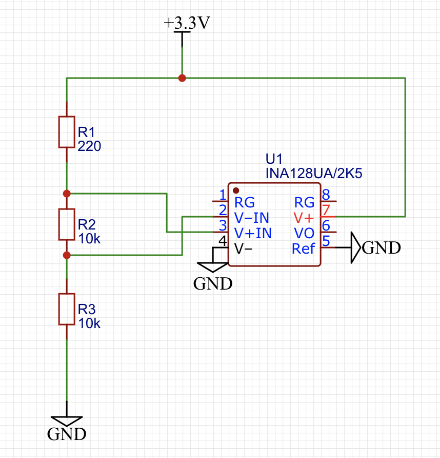

Guten Abend, wollte gerade das erste mal mit einem OpAmp experimentieren und brauche für mein Projekt ein INA128, diesen wollte ich testen und bekomme keine sinnvollen werte. Bzw. verstehe es nicht... :) Aufbau ist wie im Screenshot. Mit dem Multimeter messe ich einen Spannungsabfall von ~1.5V, wenn ich zwischen VO und GND messe bekomme ich nur ~0.8V woran liegt das? Sollte der nicht die Differenz nicht verstärkt ausgeben? VG Lino

ich bin mir nicht ganz sicher aber ich finde nirgendwo single Supply oder rail to rail. Kann es sein, das der noch eine negative Spannung nenötigt?

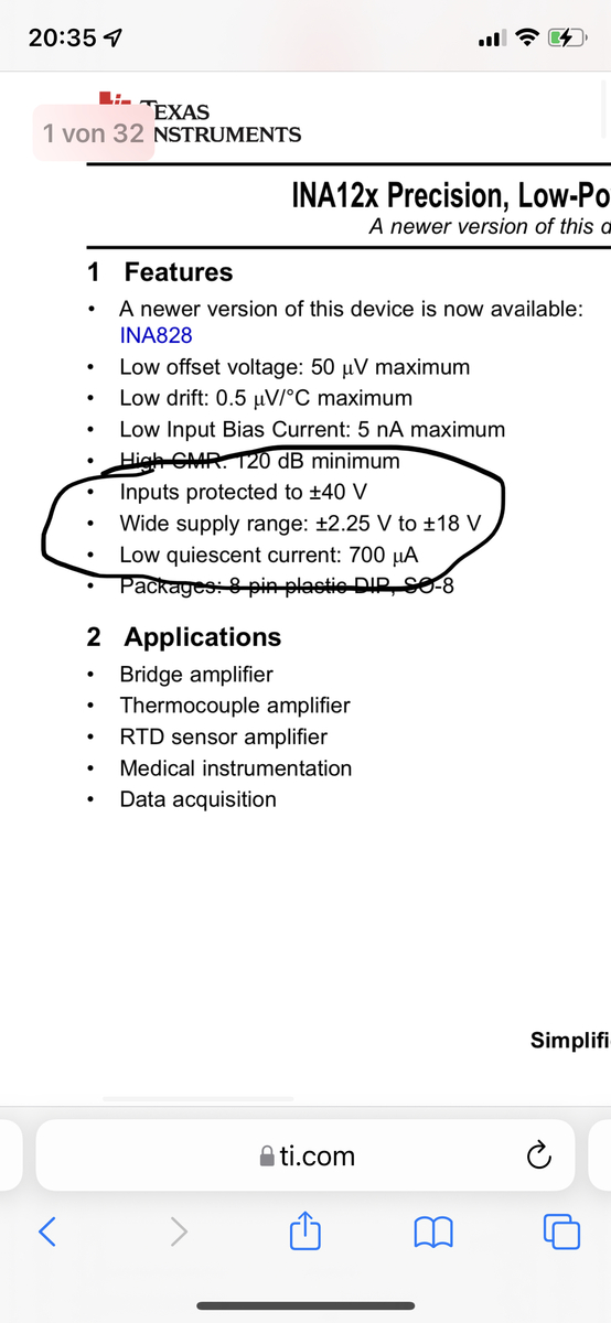

Lt. Datenblatt reichen dem OPV (welcher nicht einfach nur ein OPV ist, sondern ein Instrumentenverstärker) keine 3,3V, und einen gewissen Abstand der Eingänge von den V+/V- Anschlüssen will er auch haben.

Danke für die Antwort, ich dachte ab 2.25V sollte der gehen? Und bei 1.5V Spannungsabfall wäre ich doch mittig? Was verstehe ich falsch?
Lino Z. schrieb: > Danke für die Antwort, ich dachte ab 2.25V sollte der gehen? Und bei Wo steht das? Ich sehe nur +/-2,25V
jepp, das meine ich, hatte auch immer nur +/- gesehen. Wird also eine Bipolare Spannungsversorgung benötigen. Zum üben ist Unipolar wohl echt besser, sonst hat man anfangs nervige Fehler
Lino Z. schrieb: > Danke für die Antwort, ich dachte ab 2.25V sollte der gehen? Und bei > 1.5V Spannungsabfall wäre ich doch mittig? Was verstehe ich falsch? +/-2,25V. Das sind 5V Single supply. Und dann geht er (wie jeder InOpAmp)nicht RailToRail.
Vielen Dank, jetzt hab ich es auch verstanden, war mir bisher nicht bewusst…
