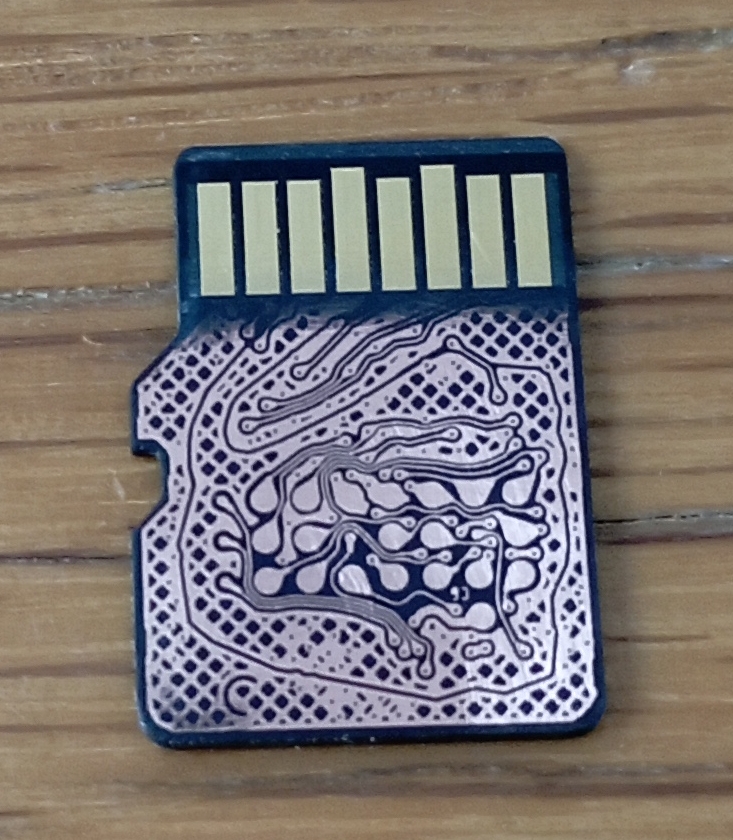

Hallo zusammen, gerne würde ich versuchen von einer 4GB Micro SD Karte noch die Daten zu sichern. Vorweg, mir geht es nicht um die Daten, diese sind total egal. Ich möchte einfach ein wenig probieren und lernen. Die Karte wird unter Windows nicht mehr erkannt und erscheint auch nicht mehr in der Datenträgerverwaltung. Problem der Karte ist, dass zuoft Log Dateien geschrieben worden sind und nun das Lebensende der Karte da ist. Da die Karte nichtmal mehr erkannt wird, bringen mir auch diverse Tools nicht. Habt ihr eine Idee? Linux LiveCD? Spezielle Kartenleser, z.B. im Laptop direkt am BUS angeschlossen (wie beim ändern der CID)? Zuviel Arbeit will ich nicht mehr reinstecken nur gerne noch ein wenig "basteln". Gruß Chris
Kontaktspray wird bei zu vielen Schreibzyklen ganz sicher nicht weiter helfen. Das kann ich mir gleich sparen. Mit dem GlaPi habe ich mal den schwarzen Lack entfernt. Über die Pads sollte doch was machbar sein? Habe noch einen T56 Programmer, der ja auch viele NANDs und Co. beherrscht. Es ist übringens eine SanDisk Karte

Christian S. schrieb: > Mit dem GlaPi habe ich mal den schwarzen Lack entfernt. Über die Pads > sollte doch was machbar sein? Klar https://ripitapart.files.wordpress.com/2020/07/sandisk-high-endurance-microsd-test-pad-pinout.png
Flundi schrieb: > Was heißt nicht erkannt? Meinst du einfach nur dass im "Arbeitsplatz" > kein Symbol erscheint? Ja und auch sobald die SD Karte im Kartenleser ist, "hängt" die Datenträgerverwaltung auch. Daher die Frage evtl mit ner LiveCD oder ähnlichem. Wahrscheinlich hat die Datenträgerstruktur ein paar fehlerhafte Sektoren, weswegen Windows sie nicht erkennt. René F. schrieb: > Klar > https://ripitapart.files.wordpress.com/2020/07/sandisk-high-endurance-microsd-test-pad-pinout.png Danke dir. Das ist doch schonmal was. Nun noch die Frage nach dem Tool, bzw. wie an den T56
