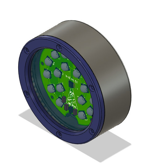

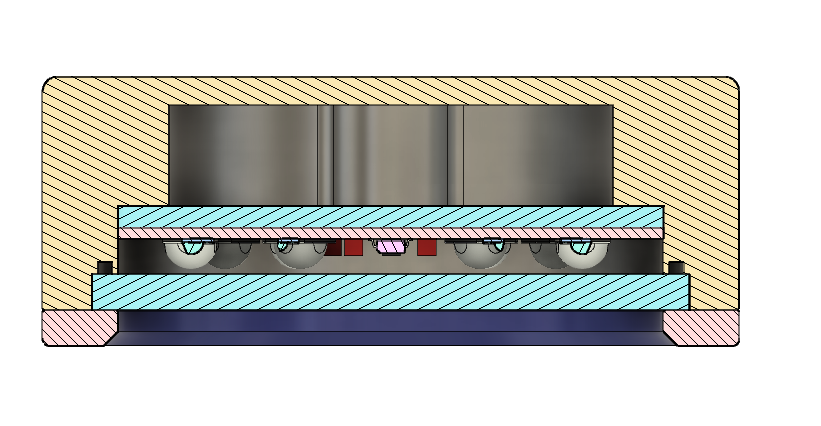

Hallo Community! Ich habe vor einen "Unterwasser-Baustrahler" mit 500W aus 18x CREE XHP-70 zu basteln. In diesem Topic geht es um die Entwärmung. Es werden 18x XHP(mit jew. 28W max) auf einer runden Platine mit Alukern (Durchmesser 76mm) montiert. Die Led hat einen R_JSolder von 0.9 W/K und eine max. T_J von 150 Grad. Die LEDs werden folgendermaßen montiert: Led -> PCB -> Wärmeleitpaste -> Alugehäuse -> Wasser. Die Lampe wird ausschließlich Unterwasser betrieben. Wassertemperatur von 10 Grad. Wie kann ich nun berechnen ob meine mechanische Konstruktion die Wärme so abführen kann, dass T_J nicht überschritten wird? Cree empfiehlt mit einer Verlustleistung von 75% zu rechen. Wären bei mir dann max. 375W Das Gehäuse ist 97mm im Durchmesser und 32mm tief Gruß Max

Ich würde es versuchen zu vermeiden die LED's bei 150°C Junction zu Betreiben, ist nicht unbedingt förderlich für die Lebensdauer und das macht auch nicht jede Aluleiterplatte mit. Falls die berechneten 375W stimmen (habe ich nicht überprüft; bei hohen Die-Temperaturen sinkt die Effizienz...) Berechnet sich der der notwendige Wärmewiderstand wie folgt: (150°C-10°C)/375W=0,3734K/W Das kann trotz Alu schon an der Leiterkarte scheitern.... Das setzt aber vorraus, dass sich die Wassertemperatur bei der Verlustwärme nicht erhöht... Um das Projekt halbwegs realistisch erfolgreich realisieren zu können sollte man erstmal die Verlustleistung reduzieren.

Maximilian K. schrieb: > Die LEDs werden folgendermaßen montiert: > Led -> PCB -> Wärmeleitpaste -> Alugehäuse -> Wasser. Beschreibe mal anhand vom ersten Bild deinen Aufbau etwas genauer

Maximilian K. schrieb: > Hallo Community! > > Ich habe vor einen "Unterwasser-Baustrahler" mit 500W aus 18x CREE > XHP-70 zu basteln. > > In diesem Topic geht es um die Entwärmung. Es werden 18x XHP(mit jew. > 28W max) auf einer runden Platine mit Alukern (Durchmesser 76mm) > montiert. > > Die Led hat einen R_JSolder von 0.9 W/K und eine max. T_J von 150 Grad. > > Die LEDs werden folgendermaßen montiert: > Led -> PCB -> Wärmeleitpaste -> Alugehäuse -> Wasser. > > Die Lampe wird ausschließlich Unterwasser betrieben. Wassertemperatur > von 10 Grad. > > Wie kann ich nun berechnen ob meine mechanische Konstruktion die Wärme > so abführen kann, dass T_J nicht überschritten wird? > > Cree empfiehlt mit einer Verlustleistung von 75% zu rechen. Wären bei > mir dann max. 375W > > Das Gehäuse ist 97mm im Durchmesser und 32mm tief > Gruß Max 97mm Durchmesser und 32mm Tiefe als Zylinder oder sind da noch Kühlrippen vorhanden? Grundsätzlich: Du kannst zur Sicherheit mit der natürlichen Konvektion rechnen, dafür nimmst du die Abmessungen deines Gehäuses und berechnest die Grashofzahl mit der du dann die Wärmeübergangszahl vom Gehäuse zum Fluid berechnen kannst. Das Fluid ist hier dann natürlich das Wasser und die Stoffwerte gehen hier auch in die Grashofzahl ein. Aber nebenbei eine kleine Empfehlung, welche dir die technische Lösung stark vereinfachen würde: Vergiss die XHP-70. Diese LED ist veraltet und es gibt mehr als genug COBs mit besserem Wirkungsgrad. Ja auch von Cree. Hier wäre es daher auch erstmal zielführend, zu überlegen, wie viel Licht du brauchst.
