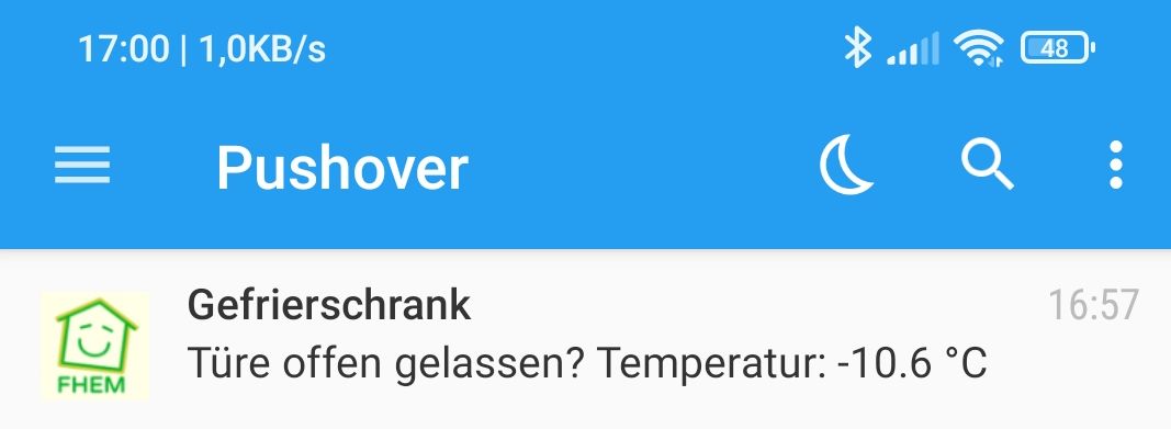

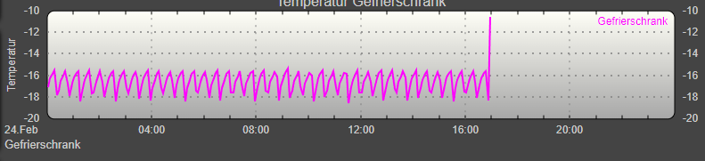

von Martin S. (macgyver01)
Ich hab das mit einem ESP8266 mit Tasmota gelöst. Der meldet mir
minütlich die Temperatur vom Gefrierschrank per MQTT. Die
Hausautomatisierung (FHEM bei mir) sendet mir bei über -12°C eine
Nachricht über Pushover an mein Handy.
ESP sitzt aussen. Ein DS18B20 hängt über ein Flachbandkabel (drum heisst
das so) im Innern hinter den Schubfächern.
Wieso hab ich das gemacht:
- sollte wieder einmal die Heizspirale der Abtauautomatik kaputt gehen,
so krieg ich das nun schneller mit als beim letzten mal.
- wenn die Kinder nach dem Eis raus holen die Türe doch nicht ganz
geschlossen haben. Da kann der auch piepsen, das hör ich ein Stockwerk
höher nicht mehr.
Evtl. geht das auch direkt über eine Rule in Tasmota?
macgyver01
